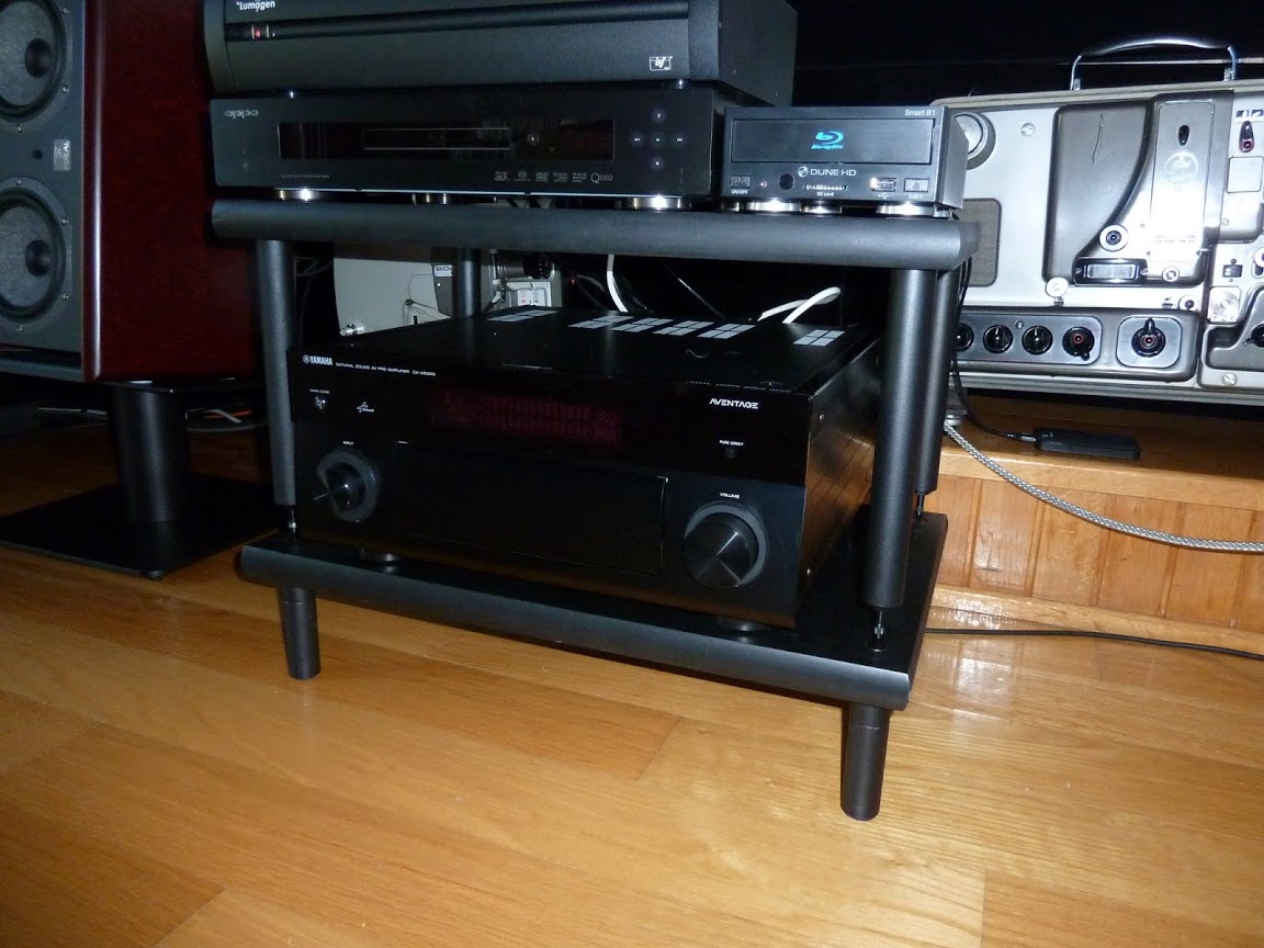

Σημερα βρεθηκα με τον yamaha CX-A5000 AV Processor......:)
...εμφανισιακα θεριο και κουκλι ταυτοχρονα....το ιδιο και το remote control
μεχρι να δουμε τι θα κανουμε κοιταξα το μενου.......πολυ πραμα ρε παιδι μου.....χανεσαι.!!!!!

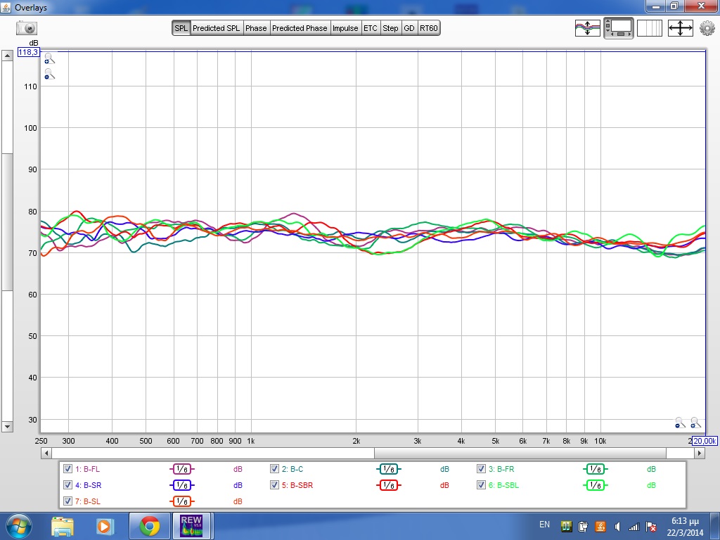

δοκιμασαμε την αυτοματη ισοσταθμιση...
....βγαλαμε λοιπον το sub eq εκτος και αφησαμε τον yamaha να κανει αυτη την δουλεια μιας και εχει δυο εξοδους sub με ισοσταθμιση για το καθε ενα ξεχωριστα...
το αποτελεσμα δεν ηταν μετρησιμα καλο ......ειδικα απο 1.5khz και πανω.
.....χαμηλα παλι δεν εκανε την δουλεια που επρεπε....
οποτε τα αφησαμε ολα φλατ που ηταν καλυτερα ......το μονο που καναμε ηταν να βαλουμε αποστασεις και να φτιαξουμε λιγο τις σταθμες....
Δυστυχως δεν ειχα χρονο και δεν ασχοληθηκα με ρυθμισεις......:(
......αλλα μπορειτε να δειτε πως παιζει φλατ ....εντυπωσεις παρακατω.

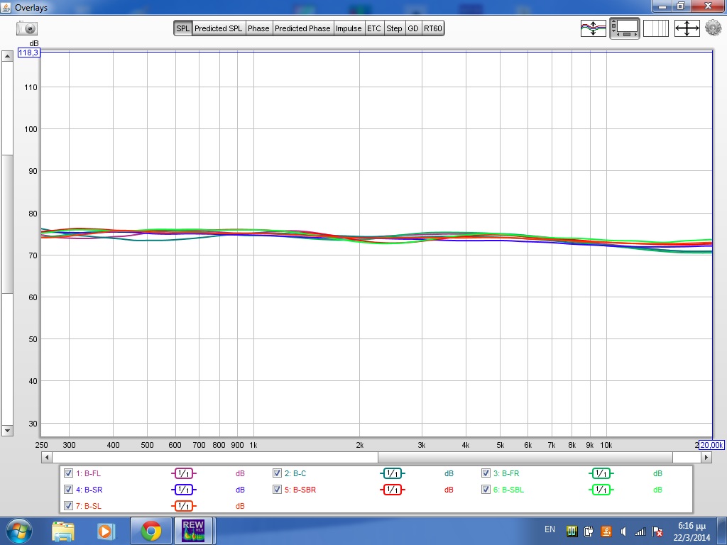

απο 250hz - 20000hz +/- 5 db μαξ για ολα τα καναλια χωρις eq
και 1/1 για να δειτε ποσο φλατ ειναι η καμπυλη.

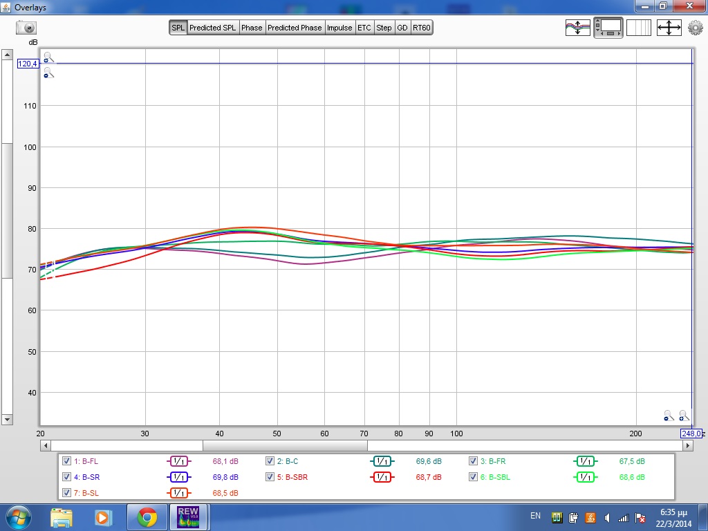

κατω των 250hz που ειναι και τα χαμηλα θελει δουλεια και φλατ παιζει ετσι.
1/1
οι μετρησεις ειναι εξαιρετικες χωρις καθολου eq για τον χωρο του Δημητρη......
