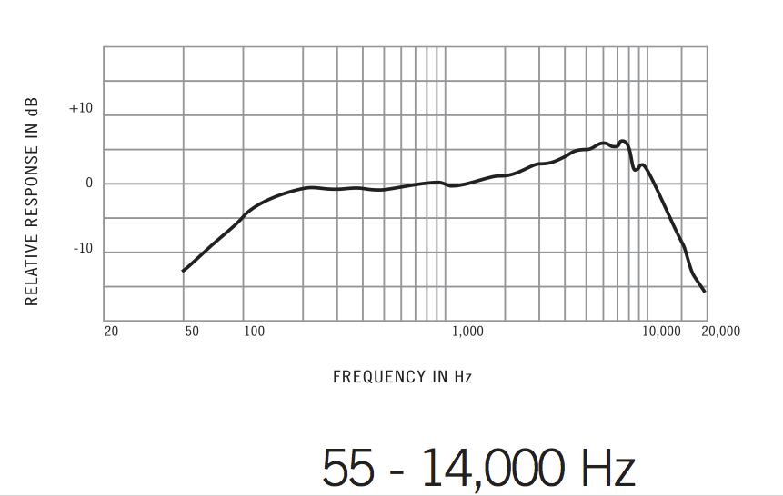

Mic frequency response:
Guitar magnetic pickup frequency response:
Shure SM57 frequency response (ακριβό μικρόφωνο)
Shure SM48 frequency response (φθηνό μικρόφωνο)
Πιστεύω ότι το ακουστικό του παλιού τηλεφώνου σαν δυναμικό μικρόφωνο για χρήση σαν μαγνήτης κιθάρας έχει καλύτερη απόκριση τουλάχιστον από τα περισσότερα φτηνά ή και μέσης τιμής magnetic pickups.
