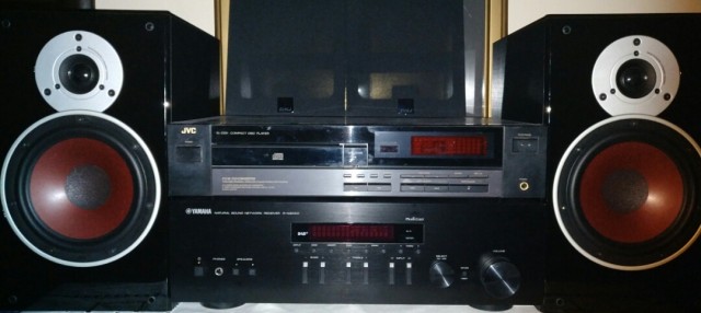

Τα δικά μου τα οδηγεί ο Yamaha rn-303d... Σε 20 τμ περίπου χώρο..
Απο 350 € ξεκινάει και είναι νομίζω 2χ100 rms...
Τον ήθελα και για τις streamer ικανότητες που εχει (Spotify, Bluetooth, tidal κτλ, dab tuner και νομίζω και ιντερνετικο tuner)...
Επίσης η εφαρμογή διαχείρισης musicast είναι πολυ βολική.. Τον χειρίζεσαι από απόσταση σχεδόν σε όλα..
Δεν έχει sub out και phono in...
