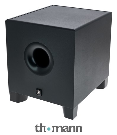

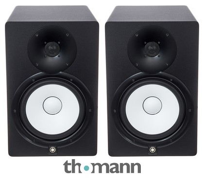

η τιμή είναι για ζευγάρι και η κατάληξη MP, σημαίνει matched pair
και το δικό τους sub (σε παίρνει και για 2 κομμάτια)
