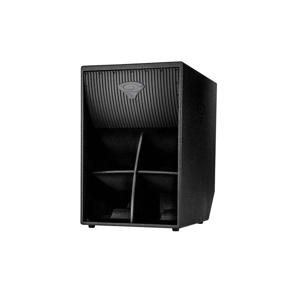

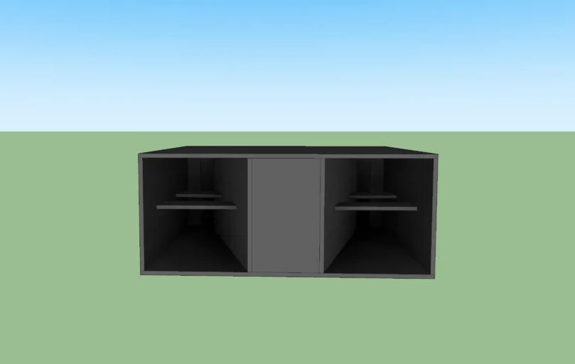

Οι καμπίνες τύπου "Μάτριξ" (έτσι τις λέγαμε παλιότερα) όπως πχ αυτό το cerwin vega
Που έβλεπες κάποτε σε ανοιχτές "ντισκοτέκ", προφανώς κατά δεκάδες (όχι ένα σαμπ φυσικά, ήταν ντάνες με σαμπ), είχαν 18" μεγάφωνα υψηλής ευαισθησίας σε Folded Horn "Earthquake bass system" όπως λέγεται, μπορούσαν να φάνε αδιαμαρτύρητα 1.000 βατ και να βγάλουν πάνω από 140 dB SPL στάθμη, αλλά η απόκριση συχνότητας ξεκινούσε από τα 45 Hz, δηλαδή τίποτα στην πρώτη οκτάβα, μηδέν.
Βεβαίως δεν έπαιζε κιχ σε πρώτη οκτάβα σε καμία ντισκοτέκ..

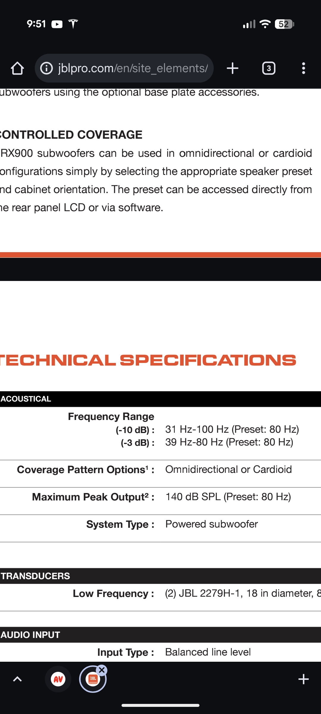

Να κι ένα screenshot από τα σπεκς του διπλού 18" JBL σαμπ, της σειράς SRX:
Όπου βλέπετε το "Cardioid" στα pattern options, και απόκριση συχνότητας -3 dB στους 39 κύκλους, και όπως λέει ο επαγγελματίας, κάτω από 54 κύκλους δεν βγάζει "χρήσιμη στάθμη" εκτός κι αν κάνεις array με μια ντουζίνα από δαυτα. 😎
ΥΓ. Με αυτό το driver νομίζω, το 2279Η, έχω ένα σαμπ στην άκρη να κάθεται. 😎
Κάποτε (ως γνωστόν για τους παλιότερους) χρησιμοποιούσα ένα σαμπ της σειράς SRX της JBL στο σπίτι, σε δικιά μου καμπίνα βέβαια. Μηχανολογικό αριστούργημα, με απίστευτους μαγνήτες από νεοδύμιο, διπλοπηνιακό, σκληρής ανάρτησης και τεράστιου x-max.
134 dB από ένα μεγάφωνο, δεν βγαίνουν εάν δεν είναι τρομερό μοτέρ. Η JBL την ξέρει τη δουλειά.
