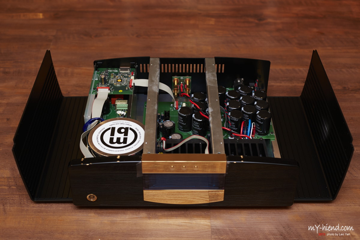

- Ωραία. Τι θα φτιάξουμε;
- Πρώτα απ’ όλα θα φτιάξουμε τον τελικό του φτωχού χαϊεντά. Άρα, θα είναι στέρεο. Φτωχός με μονομπλοκ δε γίνεται. Και στον πλούσιο τι θα πουλήσουμε; Τα μανικετόκουμπα του παππού;
- Πόσα βατ;
- Θα βάλουμε hypex 400ρια και θα πούμε ότι είναι δύο επί τρακόσα στα τέσσερα, δύο επί εκατόν ογδόντα στα οχτώ. Θα βάλουμε μετασχηματιστή 420VA.
- Είσαι με τα καλά σου; Ενισχυτής 2 x 300 με μετασχηματιστή 420VA;
- Σιγά και ποιος θα το προσέξει. Επίσης, θα έχει εισόδους XLR αλλά δεν θα είναι balanced. Είπαμε, φτωχός χαϊεντάς. Δε μπορεί να είναι ίσα κι όμοια με τον άλλονε, τον μπλαζέ βαρυφραγκάτο που θα πάρει τους μονομπλοκ. Φήτσουρς με το σταγονόμετρο, όπως δίνει η Intel την cache, τα μεγαχέρτς και το hyperthreading. Θα σηκωθούν τα αγγούρια να αυτώσουν το μανάβη; Άι τώρα. Α! Πρέπει να βάλουμε και ψύκτρα! Μη ψάχνουν να βρουν από πού θα φεύγει η θερμότητα και δε βρουν τίποτα! Καήκαμε, δε θα πουλήσουμε ούτε κομμάτι. Και η ψύκτρα με τα μόντουλ θα μπει μπροστά. Να φαίνεται.
- Και θα τραβάμε καλώδιο σήματος από πίσω μπρος;
- Δε γ@μείς ψηλά καπέλα, και τι θα πάθει το σήμα δηλαδή; Μια χαρά θα είναι.
- Ρε συ, θα περνάει ανάμεσα από τους ηλεκτρολυτικούς!
- Δεμπαθαιντίποτα! Ντάξει είναι. Θα τους σφηνώνει και λίγο να μη τρέμουν.
- Ναι, αλλά θα βάλουμε θωρακισμένο καλώδιο, εντάξει;
- Σιγά ρε μη γεμίσουμε το κουτί με σουντμπλαστεροκαλώδια μέσα! Στριφτό και είναι τζετ.
- Καλά. Στο κουτί μένει πολύς χώρος. Τί θα βάλουμε;
- Το είπες πριν. Πυκνωτές. Ισαμεκεί που φτάνει το μάτι σου. Όταν έρθει η ώρα για αναπυκνώτωση, θα του φύγει ο κ@λος του μάστορα.
- Ανα… τι πράμα;
- Ρηκάπ! Αναπυκνώτωση. Άσε! Μου είπε τη λέξη ένας έλληνας πρόπερσι στο Μόναχο κι έπαθα κοκομπλόκο. Την έλεγα πενήντα φορές τη μέρα για να τη μάθω.

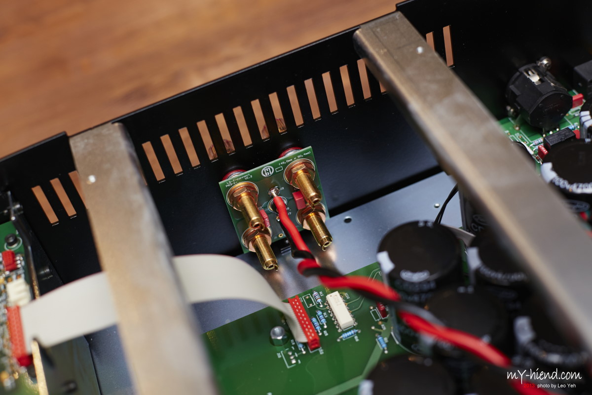

- Ωραία! Πάει ο μικρός! Στον μονομπλόκ τι θα βάλουμε;
- Στον μονομπλόκ θα βάλουμε hypex 700άρι. Και θα πούμε ότι είναι δύο επί πεντακόσα στα τέσσερα, δύο επί διακόσα ογδόντα στα οχτώ. Καλά δεν είναι;
- Τι δύο επί ρε βλαμμένε! Για τον μονομπλόκ μιλάμε τώρα!
- Α ναι ξέχασα. Λοιπόν, διακόσα ογδόντα στα οχτώ, πεντακόσα στα τέσσερα. Και θα βάλουμε διπλά βύσματα εξόδου, να μπορεί να κάνει και διπλοκαλωδίωση ο βαρυφραγκατόμαγκας.
- Και θα καθόμαστε να κολλάμε τέσσερα καλώδια;
- Σιγά μη καθόμαστε να κολλάμε τέσσερα καλώδια. Θα τα βιδώσουμε πάνω σε ένα πλακετάκι που θα πηγαίνουν δύο καλώδια και τελειώνει το ζήτημα. Άμα καεί η πίστα από τα αμπέρ, να τον στείλει πίσω να του αλλάξουμε το πλακετάκι – και σιγά που θα καεί δηλαδή. Με τι θα την κάψουν; Με Τζων Κολτρέιν; Ή με Μπιλ Έβανς; Ε, με Μπάρυ Γουάιτ το πολύ - πολύ να ζεσταίνεται λίγο, σιγά τ’ αυγά…
