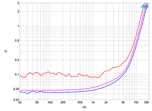

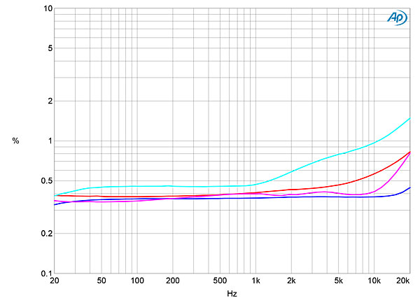

Σε συνάρτηση με τα φασματικά δεδομένα που δημοσίευσε ο DF και τα σχόλια του Ear,συνάγεται ότι η κατάσταση ως προς τη συμπαθή κατηγορία ενισχυτικών είναι ουσιαστικώς πολύ δυσχερέστερη απ'όσο φανταζόμαστε...

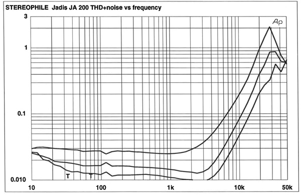

Ας ληφθούν ενδεικτικώς δημοσιευμένα διαγράμματα ποσοστών παραμόρφωσης(+θόρυβος) σε συνάρτηση με τη συχνότητα σε τρέχοντα σεβαστά και ακριβά κυρίως μοντέλα :
Jadis JA-200 monoblock Μκ.2
Γραμμικά όρια παραμόρφωσης στις επίμαχες πρώτες οκτάβες μπορεί να τηρούνται φαινομενικώς μέχρι και για φορτίο 2 Ωμ (από την αντίστοιχη τάπα εξόδου),αλλά στοιχειώδης επεξεργασία των αναγραφόμενων δεδομένων (Volt τάσης εφηρμοσμένα σε τιμή φορτίου αναφοράς) χάρη στο νόμο του Ωμ φανερώνει ότι ανταποκρίνονται τα όρια σε τιμές ισχύος που δεν θα ξεπερνούν τα...8 Watt .
Ας μη λογαριάσουμε τι συμβαίνει ακολούθως στη ζώνη της...αγνότητος κατά τις υψηλές οκτάβες.
Jadis JA-200 mk.1
Έξαίρετο παράδειγμα της επίκλησης για το μαγικό ΄΄πρώτο Watt΄΄,αφού τα γραμμικά όρια θα ισχύουν σε τιμές αποδιδόμενης ισχύος μετρούμενες με τα δάκτυλα ενός χεριού...

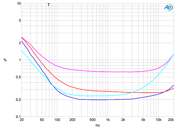

Audio Research Reference-160 monoblock
Εδώ τα πράγματα δεν είναι καθόλου ρόδινα : Ήδη σε τάξη φορτίου 8 Ωμ ,ο υπολογισμός χάρη στην Ωμική εξίσωση δείχνει πως η παραμόρφωση ξεφεύγει των γραμμικών ορίων από ιλιγγιώδεις τιμές αποδιδόμενης ισχύος γύρω στα...20 Watt.

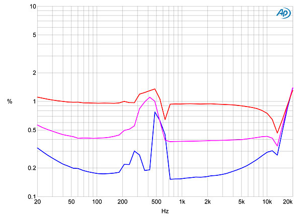

Doshi V3.0 monoblocks
Ομοίως,η γραμμικότητα σε τιμή ισχύος άνω των 20 Watt παραμένει...ευσεβής πόθος.

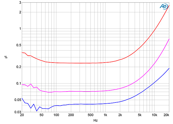

Από ενισχυτές τιτλοφορούμενους Linear Tube Audio θα περίμενε ο καλοπροαίρετος κάποια ανώτερη γραμμικότητα...
Κι εδώ όμως,η γραμμικότητα σε αποδιδόμενη ισχύ άνω των 10Watt πάει βόλτα εις τας...εξοχάς.

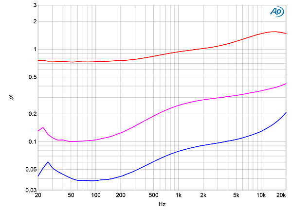

Primaluna Prologue Premium
Εδώ πλέον είναι ΄΄τερματισμένο΄΄,αφού δεν έχουμε ούτε το...γραμμικόν πρώτο Watt ισχύος.
Thoress 300b monoblock
Μαγώ το βινυλιωμένο μου κέρατο,αυτός ο ενισχυτής - που σημειωτέον είχε ευχάριστο παίξιμο ως κομμάτι σχετικών εκθεσιακών setup - δεν θα οδηγεί γραμμικώς ούτε...ακουστικά.:p

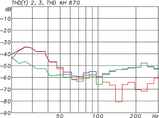

Απο οτι ξερω, η μεση πραμορφωση ενος οποιουδηποτε καλου ηχειου ειναι 2-3%+
Οποτε Το 1-3% παραμορφωση, γιατι ειναι κατι το οποιο κανει εναν ενυσχητη αχρηστο ενω στα ηχεια δεν το συζηταμε;
Η παραμορφωση στην πραξη, σε αυτα τα νουμερα , τι επιδραση εχει στον ηχο; Πχ τι επιδραση εχει , πρακτικα, στην αναπαραγωγη μιας καλης και τι στην αναπαραγωγη μιας κακης ηχογραφησης;
Θελω να πω, μηπως υπο προυποθεσεις, η συγκεκριμενη παραμορφωση ειναι κατι το επιθυμητο;

Περνάμε ακολούθως στην πιο σημαντική μέχρι στιγμής αντίρρηση...Στο ηχείο πραγματοποιείται μετατροπή ηλεκτρομηχανικής φύσης (ηλεκτρικής σε μηχανική ενέργεια),οπότε θεωρούνται κανονικά τα ανώτερα ποσοστά παραμόρφωσης σε σύγκριση με τους ενισχυτές που δεν έχουν ως αποστολή τέτοιες μετατροπές στο σήμα,αλλά απλές αυξήσεις στο πλάτος του στο ηλεκτρικό πάντα πεδίο.
Επιπροσθέτως,στους δεύτερους τιμές παραμόρφωσης άνω του λίαν επιεικούς ορίου 1% γίνονται ισχυρώς αντιληπτές παρά το διακριτικό πέρασμα σε καθεστώς αποκοπής ισχύος .Στις περιπτώσεις μάλιστα όπου δεν θα επικρατούσαν οι πρώτες άρτιες αρμονικές - όπως ισχύει κατά κανόνα σε push-pull τοπολογίες - δεν θα γίνονται αντιληπτές κατ'ανάγκην με ευχάριστο τρόπο από τον τυπικό ακροαματικόφιλο.
Επειδή κιόλας εθίγη πρωτίστως η συμπεριφορά στις επίμαχες τέσσαρες πρώτες οκτάβες (αντί για τη ζώνη...αγνότητος) η ανεπάρκεια οδήγησης ακόμα και σε μέσες στάθμες ως προς την κρίσιμη ρυθμική βάση οποιουδήποτε κομματιού οδηγεί στο συμπέρασμα ότι ακόμα και σε δηλωμένες τιμές ισχύος που θα έφταναν θεωρητικώς στο χρήστη,΄΄ τα μεταξωτά οπίσθια πνέουν τα λοίσθια΄΄ (ορίστε και η δέουσα εξυπνάδα) :p

Διαβάστηκε το άρθρο,περιέχει κάποια ενδιαφέροντα σημεία,κάνει να αισθανόμαστε καλύτερα με τον εαυτό μας όσοι διατηρούμε setup με άμεσης θέρμανσης τριοδική μονοτελική τοπολογία στην ενίσχυση,αλλά δεν γίνεται λόγος περί της επίμαχης... ταμπακέρας,δηλαδή την ανεπάρκεια υπό οιεσδήποτε τυπικές συνθήκες και τυπικά ηχεία κατά την οδήγηση στις τέσσαρες πρώτες οκτάβες.
Μας αναλύει κυρίως την αντιληπτική βαρύτητα ανάμεσα στις τάξεις αρμονικών συνιστωσών στη ζώνη της...αγνότητος και κάνει αντιπαραβολή με σχετικές συνιστώσες από ενδοδιαμόρφωση.Ο κρίσιμος ρόλος της ενδοδιαμόρφωσης έχει - σημειωτέον και όχι...σημειωτόν:) - θιγεί σε σχετικά νήματα στον παρόντα ιστότοπο.
Στη διαδρομή παραθέτει και μεταφορική επιχειρηματολογία,ενώ εξηγεί πόσο γραμμικότερη εγγενή συμπεριφορά θα διέθεταν εκλεκτές λυχνιακές τοπολογίες αναπτύσσοντας κιόλας σεβαστές τιμές διαφοράς δυναμικού πάνω στους ακροδέκτες του πρωτεύοντος από το μετασχηματιστή εξόδου.Δυστυχώς όμως ο μετασχηματιστής διαθέτει και δευτερεύον τύλιγμα,οπότε χάρη στην Αρχή Λειτουργίας η διατήρηση των υψηλών τάσεων και η χορταστική παροχή γραμμικής ισχύος και υπό ικανοποιητικό συντελεστή απόσβεσης εκεί όπου θα έχει ανάγκη οποιοδήποτε σχεδόν πρόγραμμα εκλείπουν.
Ας προσεχθεί κιόλας ότι στα λινκ των μετρητικών σελίδων που έχουν παρατεθεί στο αρχικό μήνυμα,οι παραστάσεις θα έχουν προκύψει με αρκετά μικρότερες εφηρμοσμένες τιμές τάσεων στα φορτία αναφοράς και προπαντός...διαφορετικές ανάλογα με την περίπτωση.
Στις δε περιπτώσεις άλλων δοκιμασμένων συσκευών όπου δεν θα έχουν δημοσιευθεί καθόλου μετρήσεις,τα πιθανά αποτελέσματα φαίνονται αφημένα στη...φαντασία του αναγνώστη.:sneaky:
Υπόψιν ότι η ανεπάρκεια οδήγησης στις πρώτες οκτάβες θα έχει καθολικό και όχι υποκειμενικό χαρακτήρα.
