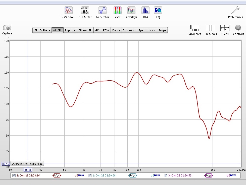

Συνεχίζοντας την ανάλυση των χαμηλών συχνοτήτων, χρειαζόμαστε 2 πράγματα, την ανάλυση 1/3 οκτάβας για να δούμε τη συνολική εικόνα, τις τάσεις αν θέλετε του φάσματος, και την ανάλυση σε 1/24 της οκτάβας για να διακρίνουμε τους τυχόν συντονισμούς.

Βλέπουμε εδώ ότι υπάρχει μια ευρεία κορυφή σε όλο το φάσμα από τα 40hz-170hz που ακολουθείται αμέσως μετά από μία στενότερη κοιλία, όμως και τα 2 αυτά φαινόμενα είναι μέσα σε ένα εύρος σχεδόν +-5db, δηλαδή από 96-107db.
Αυτό είναι αρκετά καλό για έναν οικιακό χώρο, χωρίς καμία ιδιαίτερη ηχητική φροντίδα εσωτερικά!!
Γενικά ένας αποδεκτός κανόνας για οικιακό χώρο είναι αυτό ακριβώς: +-5db από 20hz-250hz σε ανάλυση 1/3 oct. και βλέπουμε ότι εδώ το πετυχαίνουμε.
2.412
2.566
Υπάρχει αυτό το γενικά αυξημένο επίπεδο κάτω από τα 170hz αλλά δεν υπάρχουν σοβαρά spikes ή dips, εκτός ίσως από αυτό στα 190hz, που πρέπει να δούμε από πού προέρχεται αυτή η ακύρωση με μήκος κύματος 1,8m. Δεν θυμάμαι και τις διαστάσεις, αποστάσεις κλπ. Όμως, γενικά όλα είναι μεταξύ 89db-109db, δηλαδή σε +-10db σε ανάλυση 1/24oct, συνεπώς πάλι αρκετά καλά για οικιακό χώρο και πληρούν και τον 2ο άτυπο κανόνα αποδοχής σε οικιακό χώρο που είναι αυτό ακριβώς: +-10db από 20hz-250hz σε ανάλυση 1/24 oct.

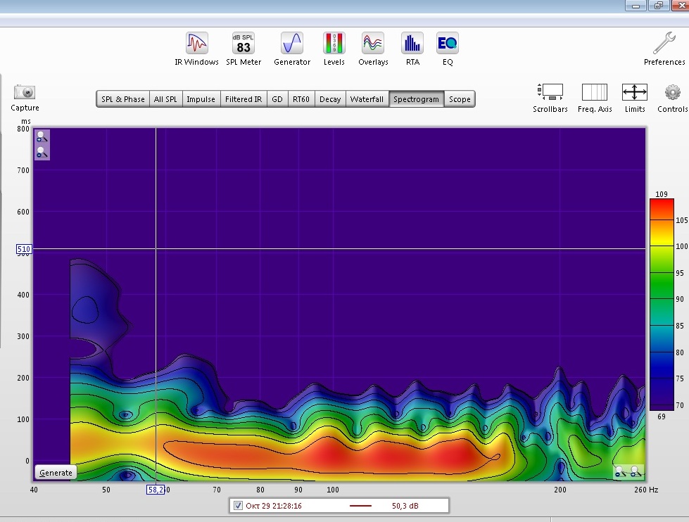

Όμως, κι εδώ είναι το ζουμί, όλη η ουσία στην ανάλυση των χαμηλών είναι το πρώτο διάγραμμα που δείχνει ότι δεν υπάρχει στην κλίμακα του χρόνου κανένας σοβαρός συντονισμός...δηλαδή ναι μεν λόγω διαστάσεων χώρου, τοποθέτησης ηχείων (SBIR) και θέσης ακρόασης δημιουργείται αυξημένο SPL στις χαμηλότερες συχνότητες, αλλά δεν προλαβαίνει να γίνει συντονισμός λόγω γρηγορότατου χρόνου εξασθένησης που οφείλεται, κι εδώ είναι η ουσία, στην εξαιρετική απορρόφηση του ίδιου του δομικού σκελετού του δωματίου του Βασίλη!
Το οποίο είναι φτιαγμένο ως εξής:
Νοβοπάν 1,6 - Νοβοπαν 1,8 - πετροβάμβακας 8-10 κι εξω αλφαμπλόκ δημιουργώντας έτσι έναν τεράστιο συντηχητή που απορροφάει χαμηλές συχνότητες μέσω της δόνησής του. Γι αυτό αν φτιάχνετε dedicated χώρο ακρόασης και καλέσετε κάποιον ειδικό που γνωρίζει να σας το φτιάξει, θα ξεκινήσει πρώτα επιλέγοντας τα υλικά δόμησης. Είναι μεγάλη υπόθεση να έχεις αυτή τη δυνατότητα...είναι ίσως η μόνη δυνατότητα να δαμάσεις με τόσο αποτελεσματικό τρόπο το μπάσο, χωρίς να γεμίσεις μέσα μπασοπαγίδες κτλ.

Συνεχίζοντας και κοιτώντας το πρώτο διάγραμμα που απλά το έβαλα πρώτο επειδή ήταν εντυπωσιακό, βλέπουμε λοιπόν, ότι υπάρχει ένας "συντονισμός" (χμμμ...) στα 47hz, που όμως εξασθενεί κατά 40db μέσα σε 0,48sec, συνεπώς, οκ, θα ακουστεί ίσως, κάποιες φορές, αλλά θεωρώ ότι δεν δημιουργεί κάποιο σοβαρό πρόβλημα στην ατάκα, την απόσβεση και το τίμπρο του χαμηλού περιεχομένου, στοιχεία που καταστρέφουν οι μεγάλοι χρόνοι απόσβεσης στις χαμηλές συχνότητες, που σε ακραίες περιπτώσεις μπορούν να κάνουν συγκεκριμένες νότες στις συχνότητες συντονισμού να ακούγονται ότι έρχονται κι από όλο το δωμάτιο αντί από τα ηχεία...(βλ. ο χώρος μου "μπουμάρει")

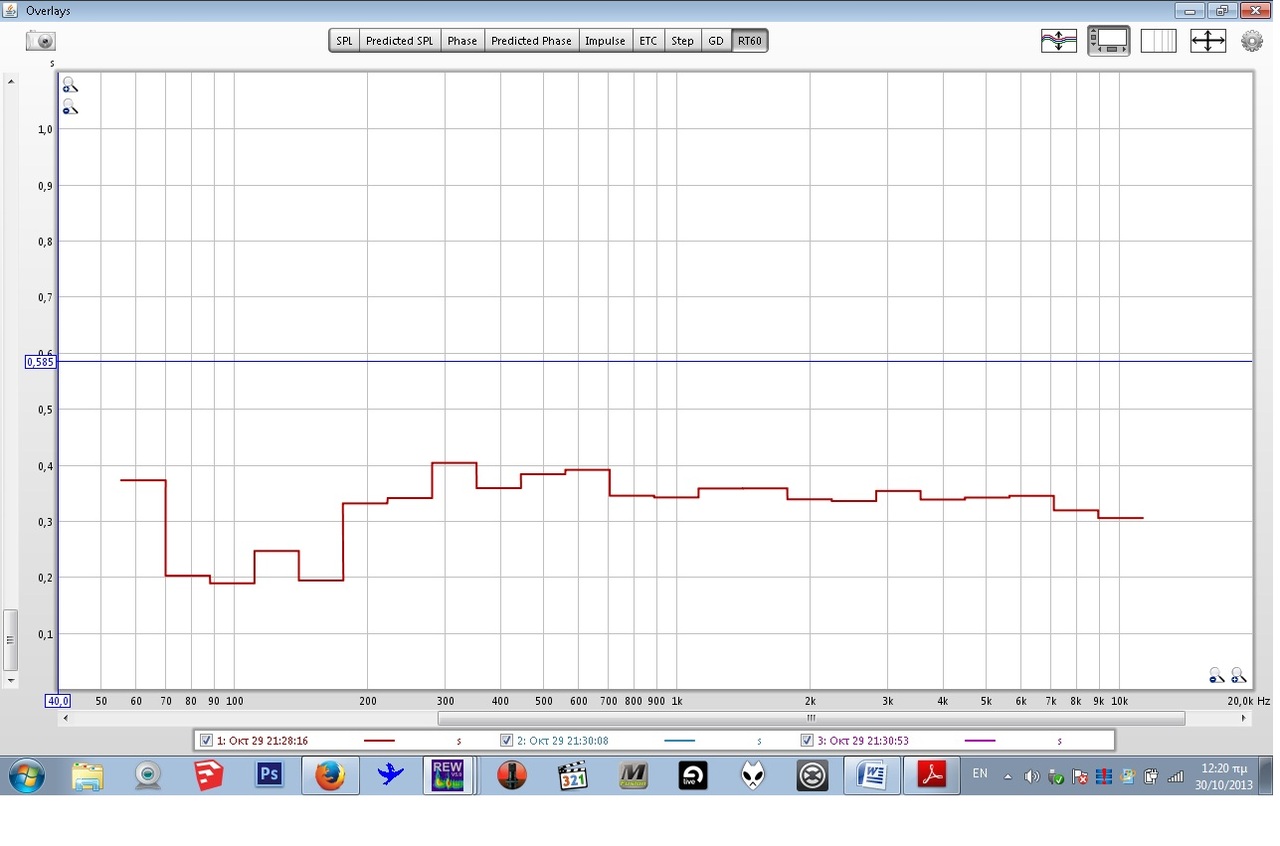

Αυτό τώρα είναι το γενικό επίπεδο "ζωντάνιας" του δωματίου του Βασίλη...μετριέται με τον χρόνο αντήχησης RT60 και βλέπουμε ότι είναι σε όλο το φάσμα μεταξύ 0,2-0,4sec και κρίνεται εξαιρετικό για μονόπολο ηχείο, ενώ από 200hz και πάνω είναι πρακτικά μια ευθεία!
Εκεί μεταξύ 70-180hz είναι λογικά που συντονίζει περισσότερο ο δομικός σκελετός του δωματίου του Βασίλη και ρουφάει λίγο παραπάνω (και γι αυτό μας δίνει και αυτή την πολύ σταθερή σχετικά απόκριση στις συχνότητες αυτές), αλλά δεν είναι κάτι σηματικό...

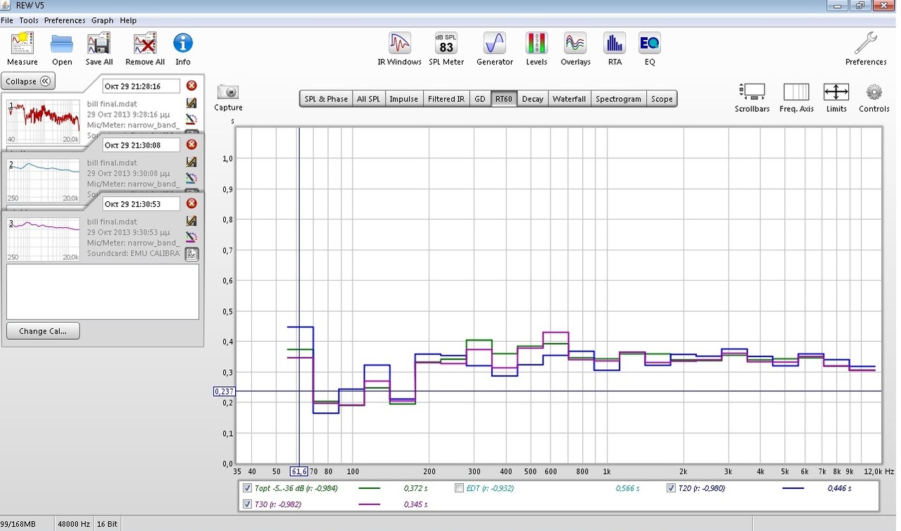

Υπάρχουν 4 προβλήματα που μπορούν να υπάρξουν με τον χρόνο αντήχησης... μπορεί να είναι πολύ μεγάλος, μπορεί να είναι πολύ μικρός, μπορεί να διαφοροποιείται ανάλογα με τη συχνότητα ή να διαφοροποιείται πολύ με τον χρόνο. Βλέπουμε ότι ακόμα και σε μια γενική σε όλες τις συχνότητες αποτίμηση του RT60, T20 και Τ30 δεν υπάρχει κανένα τέτοιο πρόβλημα, αλλά θα το δούμε καλύτερα και στην συνέχεια.

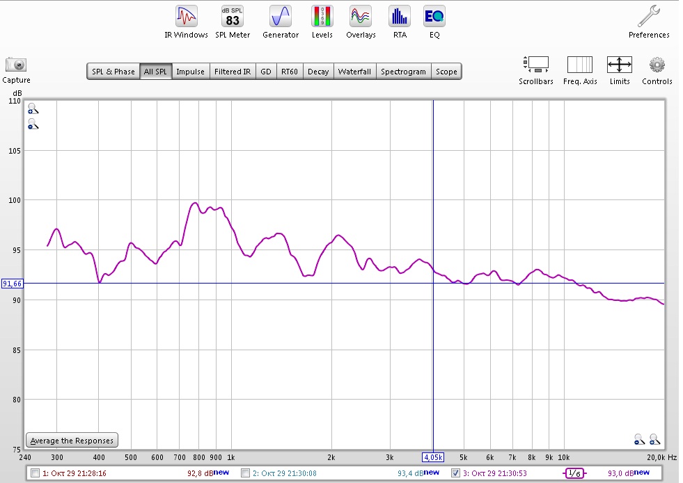

Πάμε τώρα στις συχνότητες 250hz-20khz, αν και κυρίως μας ενδιαφέρουν οι συχνότητες μέχρι 4khz, καθώς εκεί συμβαίνουν όλες οι θεμελιώδεις νότες όλων των οργάνων και της ανθρώπινης φωνής. Η μέτρηση σε αυτές τις συχνότητες πρέπει να γίνεται σε κάθε ηχείο χωριστά, καθώς η μη συμμετρική τοποθέτηση των ηχείων στον χώρο, οι διαφορές στον περιβάλλοντά τους χώρο κλπ., οδηγούν πολλές φορές σε διαφορετική απόκριση του κάθε ηχείου, με αποτέλεσματα όπως, τραβηγμένη σκηνή προς ένα ηχείο ή ακομα χειρότερα, να είναι τραβηγμένες κάποιες συχνότητες προς το ένα ηχείο και συνεπώς να αλλάζει η αντιληπτή θέση του οργάνου αναλόγως της νότας που αναπαράγεται.
Ένας γενικά αποδεκτός στόχος σε οικιακό χώρο είναι τα 2 ηχεία να μην έχουν διαφορές μεταξύ τους μεγαλύτερες από 3db (δηλαδή 20%).
Επίσης, για τη διατήρηση της ακρίβειας και της τονικής ουδετερότητας, ένας αποδεκτός στόχος είναι η απόκριση του κάθε ηχείου χωριστά να είναι +/‐ 3dB σε αυτό το εύρος συχνοτήτων.
Η μέτρηση απεικονίζεται σε 1/6 oct, καθώς με τέτοια ανάλυση έχει υπολογιστεί ότι περίπου αντιλαμβάνεται ο ανθρώπινος εγκέφαλος τον ήχο.
