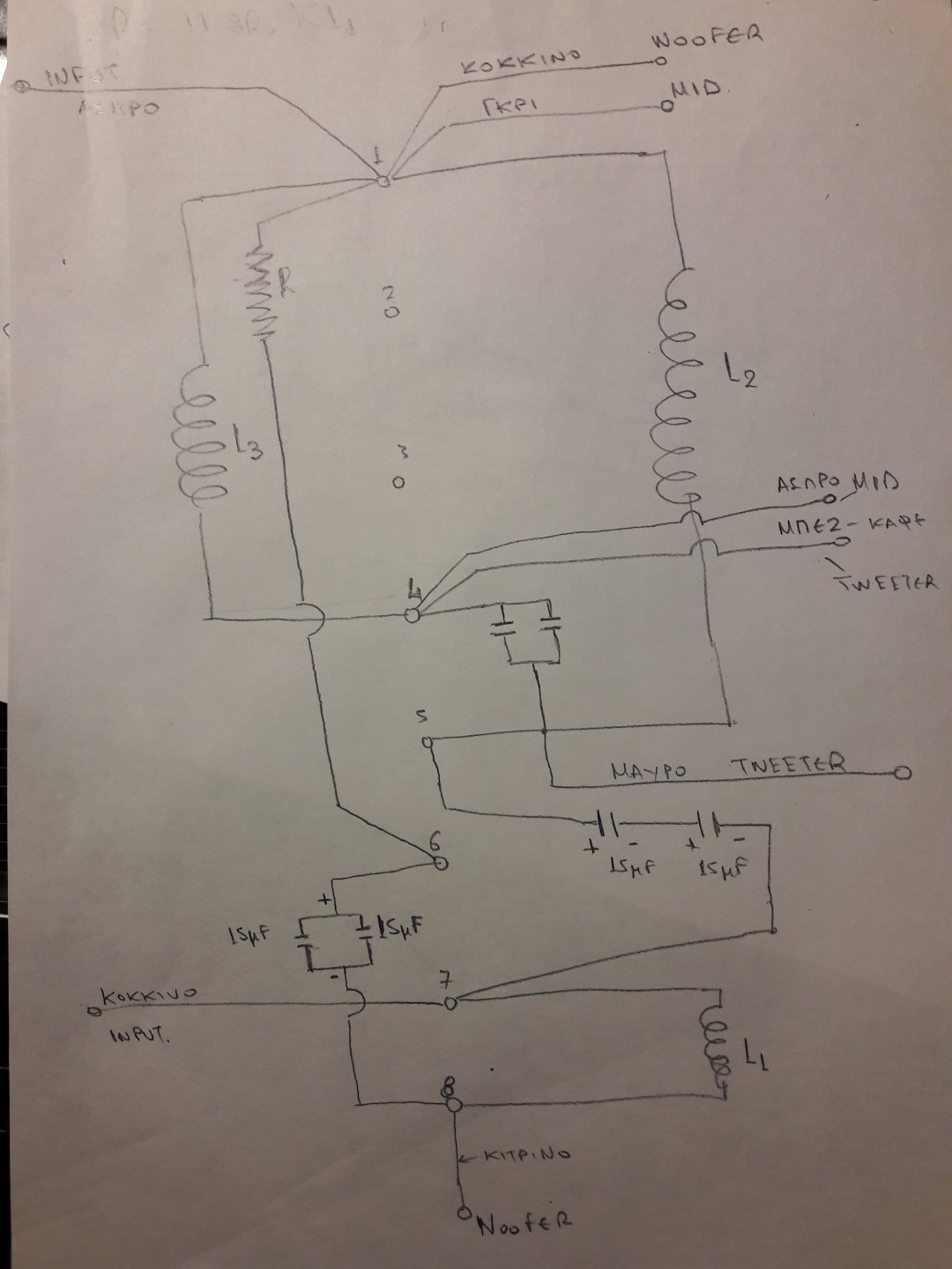

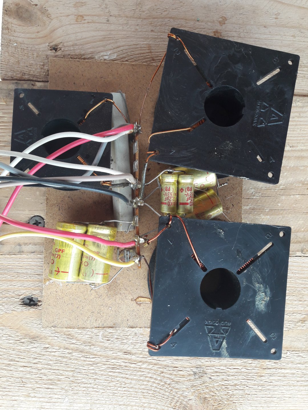

Θα ήθελα τη βοηθειά σας για την σωστή καλωδίωση ενός crossover.
εχω μπερδεψει τα καλώδια. Είναι από παλιο ηχείο της condor έχει πηνια της audax.

Προσπάθησε να βγάλεις καλύτερο το κύκλωμα. Δεν μπορεί για παράδειγμα το tweeter να έχει πυκνωτή στα άκρα του. Δες καλύτερα το σημείο 7.
Τα μόνα σίγουρα είναι η είσοδος του κυκλώματος διαχωρισμού και η σύνδεση του woofer.

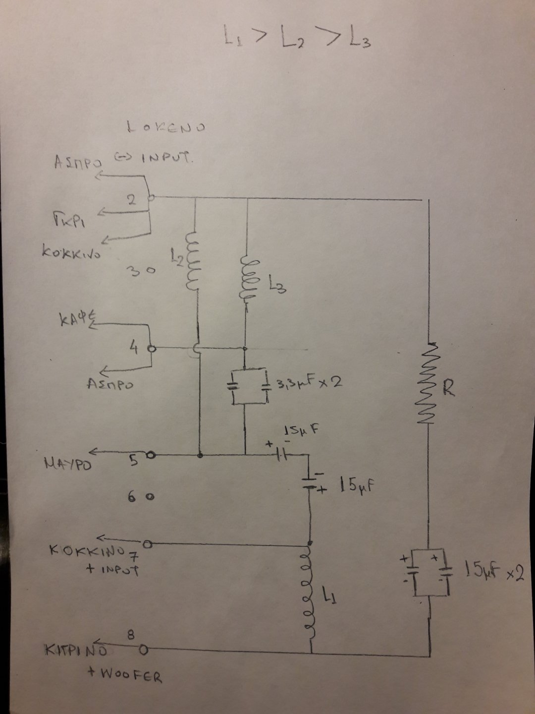

[DOUBLEPOST=1525074772][/DOUBLEPOST]Το εχω σχεδιασει πολλες φορες για να το καταλαβω .θα το σχεδιασω παλι το απογευμα και θα το ανεβασω παλι.ευχαριστω.

[DOUBLEPOST=1525113213][/DOUBLEPOST]Τα χρώματα είναι άσπρο 1 input -
κοκκινο 7 input +
κιτρινο 8 woofer +
γκρι 2 woofer -
κοκκινο 2 tweeter -
καφέ 4 tweeter +
άσπρο 4 midrange +
μαύρο 5 midrange -
Σωστά ή λάθος;

Woofer και tweeter δείχνουν σωστά. Με το mid κάτι δεν μου αρέσει. Ποιο μοντέλο είναι?
Θόλου μεσαίο έχει;
94
26
Σωστά
Αν ναι τότε ήταν λάθος το mid στη θέση του twitter.
με τα μεγάφωνα πάνω μετράω 8,5 Οhm το mid 4 ohm , woofer 8 ohm , tweeter 8 ohm

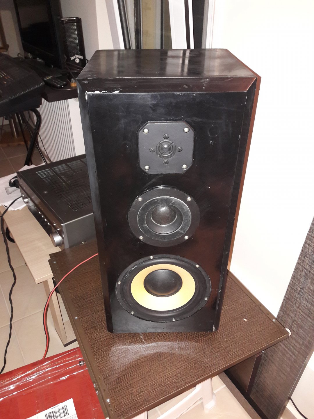

[DOUBLEPOST=1525116150][/DOUBLEPOST]Ορίστε τα ηχεία και τα μεγάφωνα.Τα ηχεία είναι υπό επισκευη γιατί έπεσαν απο ύψος 2 μέτρα και ξεκόλλησε η μπάφλα μπρόστα και χάλασε όλο το χρώμα θέλουν βάψιμο.

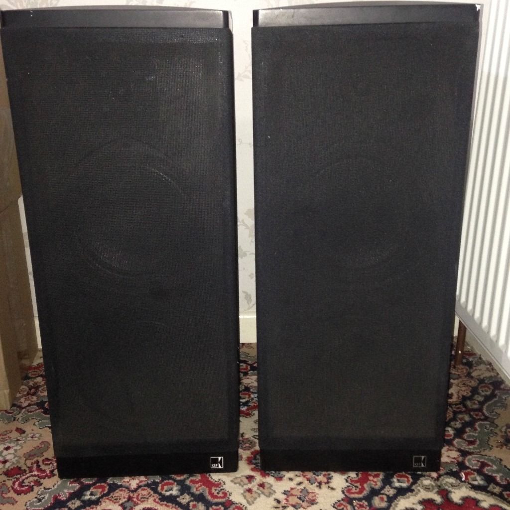

[DOUBLEPOST=1525250069][/DOUBLEPOST]Το προβλημα ειναι πως δεν εχω τα στοιχεια ισως βρω καμια προπολεμικη φωτο απο τα νιατα μου.ξερω πως ηταν condore 88 db 3 δρομων με δυο κομματια ξυλο λακα μαυρη πανω κατω και ηχαν ηχοπανο περασμενο σαν καλτσα γυρω γυρω.
94
26
[DOUBLEPOST=1525249882][/DOUBLEPOST]
Εμοιαζαν με αυτα απλα αυτα ειναι kef concοrd και εχουν 2 8ιντσα και ενα tweeter εμενα ειχαν ενα tweeter ενα midrange χαρτινου
κωνου και ενα woofer audax 8 ohm 87 η 88 db.
PeterMeni
9.957
13.441
Το ηχείο σου είναι το μοντέλο 403Α. Το μεσαίο ήταν το audax HD-13 και το tweeter audax HD-100.
