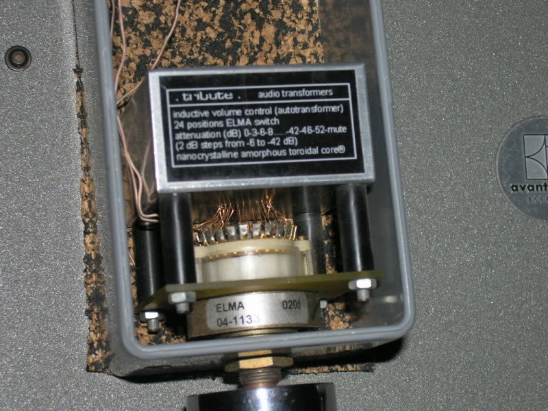

όσον αφορά τους παθητικούς "προενισχυτές", δηλαδή τον παθητικό έλεγχο στάθμης ακρόασης, προφανώς οι λύσεις με μετασχηματιστές είναι το τέλος του δρόμου. διαφορές από υλοποίηση σε υλοποίηση προφανώς υπάρχουν, αλλά νομίζω πως ψειρίζουμε τη μαϊμού τζάμπα και αδίκως.

Έχει amorphous με nano crystalline ο tribute?
Σωστός ο παίχτης....

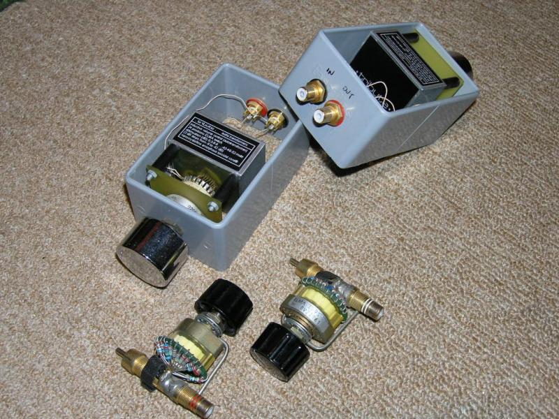

Δηλαδη για να καταλαβω και εγω ρε παιδια,γιατι ειναι ενδιαφερον το θεμα!
Με ενα transformer volume αποφευγουμε τα προβληματα ματσαρισματος με τους τελικους?

ναι αλλα όπως παντα δημιουργούνται αλλα.
θα πρεπει η πηγη σου να είναι να δινει τα απαραίτητα volt στην εξοδο.
χαμηλοεξοδες πηγες ακουγονται αναιμικες, χωρις σωματα και χαμηλο...
επισης, οι ποιοτητα του πυρηνα αλλα και η υλοποιηση των τυλιγματων, εχουν ακουστο αποτέλεσμα.
