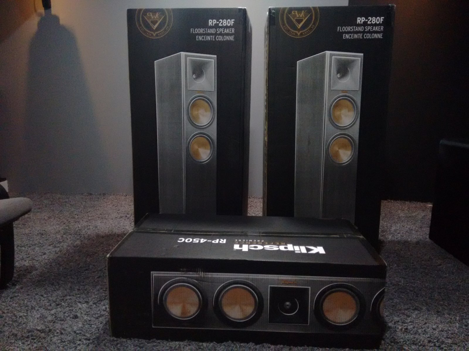

Καλησπέρα στην παρέα.
Νέες αφίξεις :D:dance2:
Στρώσιμο,δοκιμές, στρώσιμο,δοκιμές κτλ.
Είναι κουκλια,επιτέλους βρήκε και το Rythmik ανάλογους συντρόφους :D.
Θα επανελθω με εντυπώσεις.
Καλο μεσημέρι.

Καλορίζικα, Υπομονή τουλάχιστον 1 μήνα για τον τέλειο πλέον Ήχο!
411
648
Τα πρώτα 15 λεπτά το άκουσμα ήταν τραγικό. Αφού νόμιζα ότι δεν δουλεύουν οι κόρνες:o. Έπειτα από 30- 40 λεπτά επιτέλους άκουσα και τις κόρνες.
Έχουν δρόμο ακόμα :D

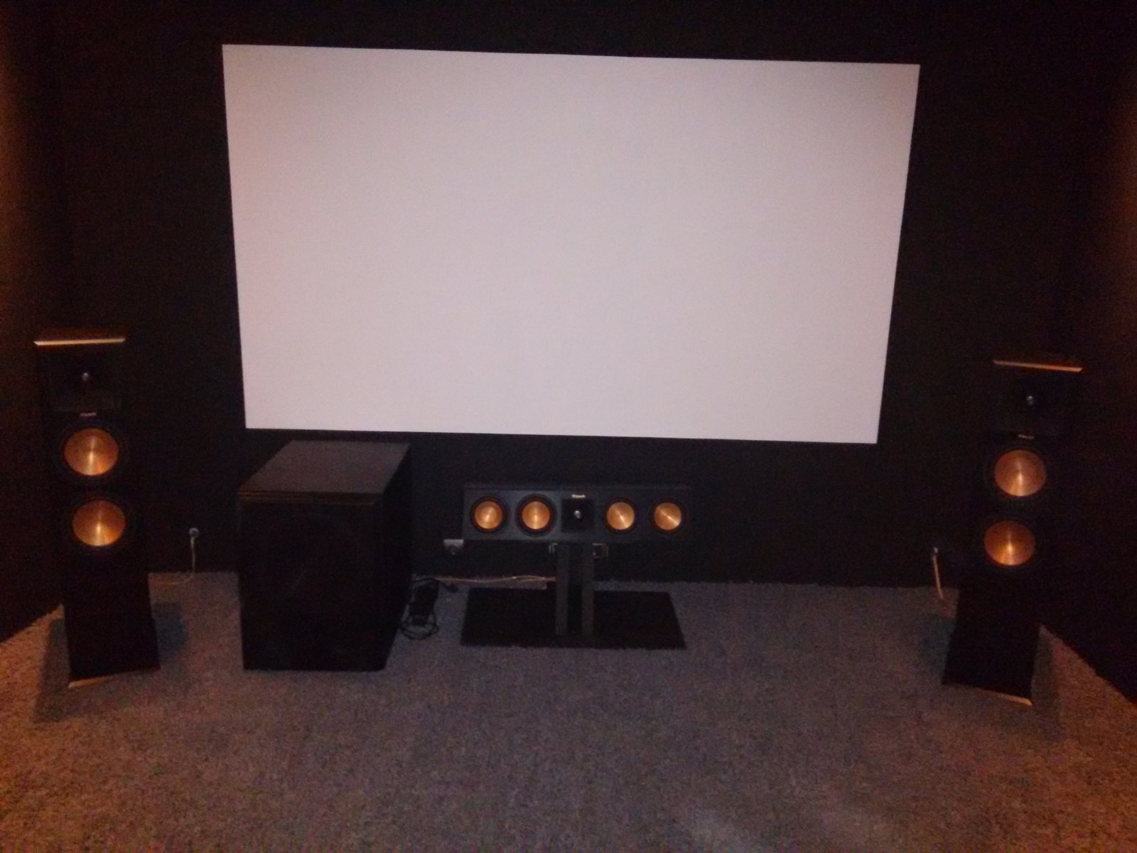

Ειδικά με την κόρνα, μην ανησυχείς!
Προσοχή στην ρύθμισή τους στον χώρο. Πρέπει από την θέση ακρόασης να βλέπεις μόνο την πρόσοψη και είσαι ok!
Η απόσταση μεταξύ τους καθώς και η απόσταση από το κέντρο μέχρι την θέση ακρόασης πρέπει να είναι ίση (το Τ δηλαδή). Τότε εξαφανίζονται στον χώρο, και κάθε όργανο αποκτά την θέση του επίσης η φωνή σαν να βγαίνει από κεντρικό (σε stereo φυσικά)!

Καλές ακροάσεις και καλές θεάσεις. Ωραίος χώρος.
Προσωπικά θεωρώ την λύση των 2 μικρών subs πολύ καλύτερη από ένα μεγάλο. Η ιδανική λύση βέβαια είναι 4 μικρά, ένα σε κάθε γωνία και έτσι δεν χρειάζονται και παγίδες χαμηλών. Στην περίπτωση των 2 αυτά μπαίνουν δεξιά και αριστερά στους τοίχους στο κέντρο αυτών. Κατά δεύτερων "γενικά" αν τα ηχεία δεν έχουν τουλάχιστον 10" γουφερς δηλώνονται μικρά για διάφορους λόγους.
Μετά την τοποθέτηση 2ου sub στο χώρο μου και σύμφωνα με τα παραπάνω αλλά και νέο calibration, ο ήχος άλλαξε προς το καλύτερο.
Ας το έχεις σαν σκέψη έστω και μελλοντικά.

Οι αποστάσεις μεταξύ left,right ηχείων και θέση ακροάσεως δημιουργούν σχεδόν ισόπλευρο τρίγωνο και όντως η σκηνή και τα vocals είναι ακριβώς μπροστά σου σαν να τα ακούς από το κεντρικό.

Σωστά, έχω ήδη δεύτερο sub (12") πίσω από την θέση ακρόασης θέασης,καθώς λειτουργεί πιο καλά σε home cinema.Σε δικαναλη ακρόαση χρησιμοποιώ μόνο το Rythmik καθώς είναι εξαιρετικό και στην μουσική.Αν και πλέων με τα rp280f πηστευω πως δεν θα μου χρειαστεί ουτε αυτό σε δικαναλο ακρόαση.

Αν το ένα sub το έχεις πίσω απο την θέση ακρόασης (στο κέντρο), τότε το άλλο πρέπει να πάει ακριβώς απέναντι του δηλαδή κάτω από την οθόνη, κέντρο πάλι. Αυτά για το Home Cinema.
Τώρα όσο αναφορά την μουσική τα χαμηλά και η χρήση sub είναι καθαρά τη αρέσει στον καθένα πιστεύω.
