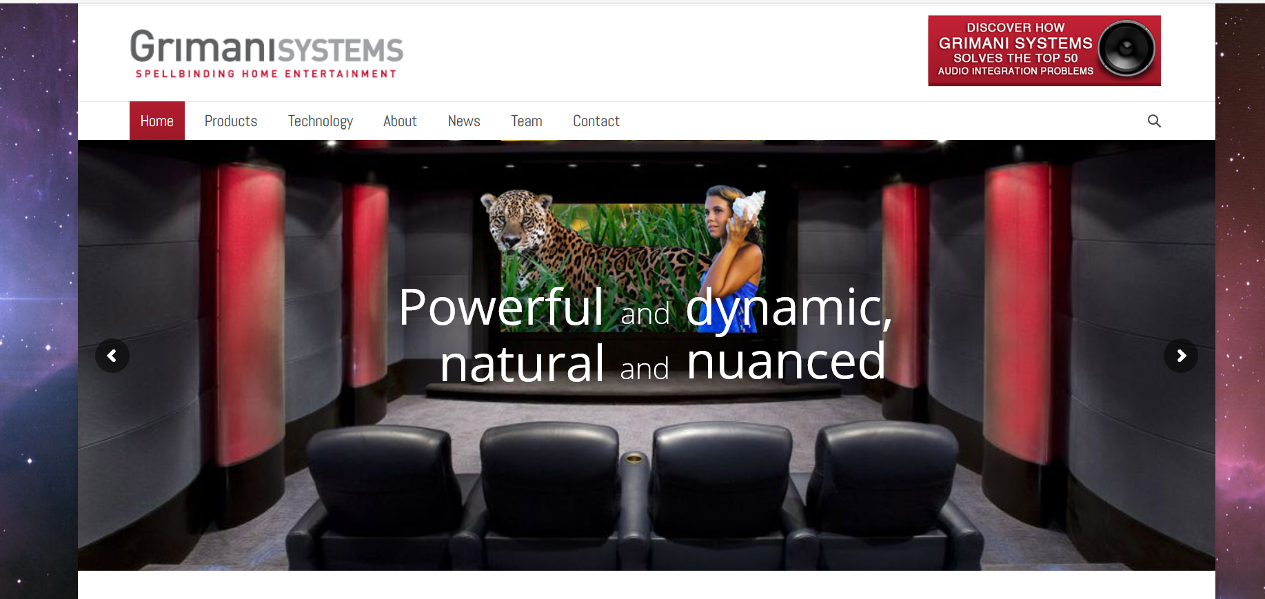

Βεβαίως, αλλά ειδικά για το dirac δεν λέει κάτι συγκεκριμένο, ούτε βέβαια πως το κάνει. Απλά το ανακοινώνει.
Τώρα για τον Grimani αν θυμάμαι καλά είναι και 3:30' τα videos. Γενικά αυτός το έχει προχωρήσει ακόμα παραπάνω και κατασκευάζει ενεργά ηχεία και processor που συνδέονται μεταξύ τους με ethernet. Το σύστημα θα τρέχει diagnostics και αν βρει κάτι το στέλνει στο εργοστάσιο όπου θα μπορούν να το ελέγχουν από απόσταση. Στο tweeter υπάρχει μια πατέντα διασποράς τύπου B&O, που δεν ειναι και δικό της άλλωστε. Από αυτούς αγόρασε η B&Ο δικαιώματα χρήσης. Αν δεις και setups του γιατί πλέον σχεδιάζει Ultra High End Home Cinemas, παρά την διαφορετική λογική που θέλει να περάσει η DOLBY, τοποθετεί δίπολα ηχεία στα surrounds γιατί λέει μόνο έτσι γεμίζουν τα κενά που έτσι και αλλιώς υπάρχουν ακόμα και στα Dolby Atmos & DTS:X. Δεν είναι κανένας τυχαίος καθώς εργάστηκε για να έρθουν Dolby & THX στα consumer electronics. Εκτός του πόσα σεταρίσματα έχει κάνει σε κινηματογράφους στην Αμερική. www.grimanisystems.com

Αρκετό διάβασμα και ένα DIRAC 2×4 και το εφτιαξες το θέμα
Πολύ φοβάμαι ότι υπάρχει μια παρανόηση όσον αφορά τα ψηφιακά EQ.
Τα DSP, μπορούν να κάνουν αρκετά πράγματα όσον αφορά τον συχνοτικό τομέα, (αν και θα πρέπει να χρησιμοποιούνται με μέτρο), αλλά δεν μπορούν βοηθήσουν όσο αφορά τον χρονικό τομέα. (π.χ. δεν μπορούν να διορθώσουν το RT ενός χώρου) για αυτό το λόγο και ο Grimani όπως ανέφερες, στο site του δείχνει χώρους με βαριά ηχητική φροντίδα.
Συμφωνώ λοιπόν με τον Grimani, ότι η ηχητική φροντίδα του χώρου είναι απαραίτητη και αναντικατάστατη.
Όσον αφορά την χρήση ενός ή δύο sub woofers, πιστεύω πως σε ένα χώρο με προβλήματα, η προσθήκη ενός ακόμα subwoofer μόνο χειρότερα μπορεί να κάνει τα πράγματα.
alexis
Reticular Activating System
14.675
28.016
Τα εχεις μπερδεψει , bass trap ειναι μονο bass trap,αυτο δεν αναιρει ενα καλο συστημα ισοσταθμισης, αλλα ουτε και το αντιστροφο.
Στο παραπάνω κείμενο αναφέρομαι καθαρά σε ΕQ και όχι σε Room Treatment.
Και φυσικά το ένα δεν αναιρεί το άλλο. Χρειάζονται και τα 2 σε έναν ιδανικό χώρο.
Εξάλλου αυτή είναι και η δουλειά του Grimani.
Αυτό που λέω (και προφανώς δεν το πέρασα σωστά) είναι ότι σε δωμάτια που για X λόγους το RT είναι απαγορευτικό η χρήση 4 subs με ΕQ (ένα σε κάθε γωνία) είναι μια καλή λύση. Αυτό είπε. Και ότι 2 subs με EQ στα σημεία που προανέφερα παραπάνω είναι πολύ καλύτερα από ένα και όπου κάτσει.
