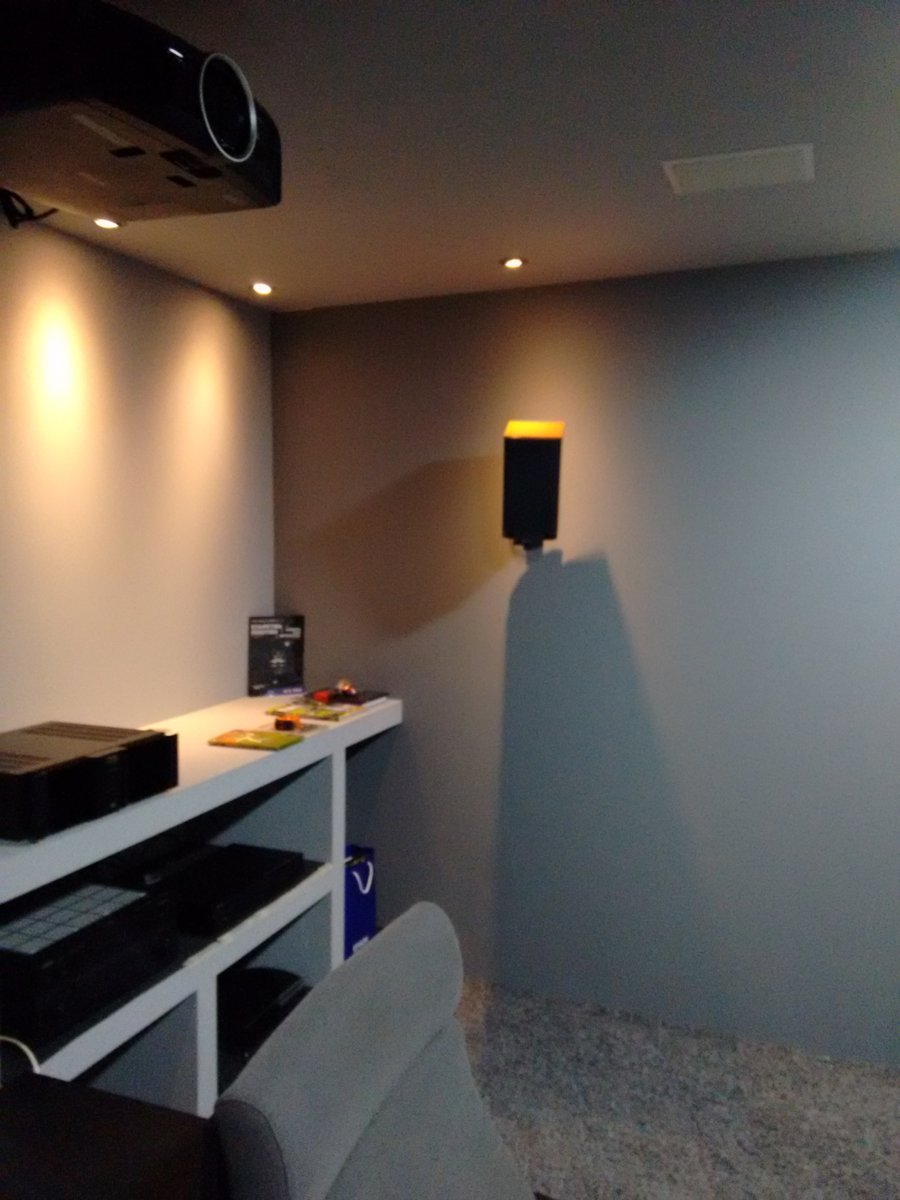

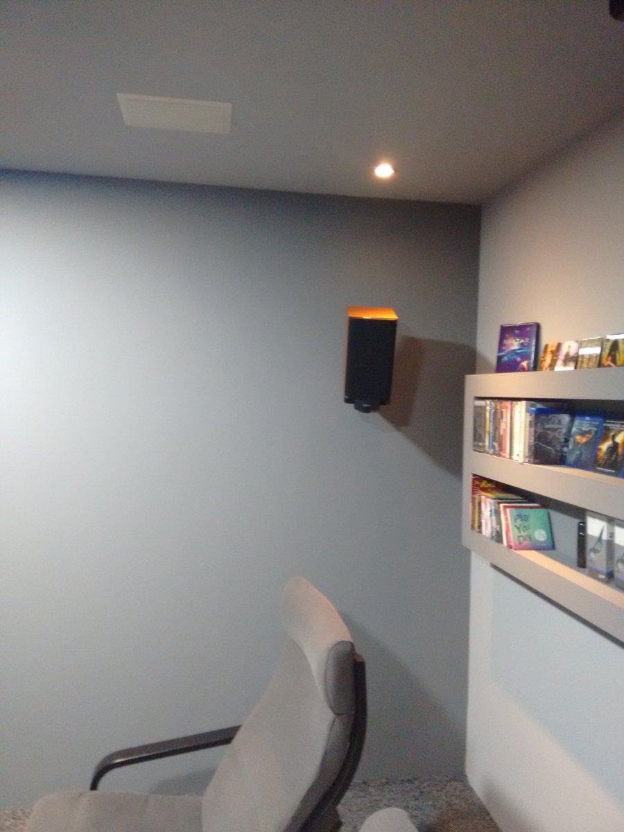

Καλησπέρα παιδιά.Μετα από αρκετό καιρό με το νέο φορμά dolby atmos και αφού έχω δεί αρκετές ταινίες έχω την εξής παρατήρησή,απορια σχετικά με τη σωστή τοποθέτηση των surrund ηχείων.
Στον χώρο μου τα surrund είναι τοποθετημένα με βάσεις στους τοίχους σε ύψος 1.80μ ,λιγο πίσω από τη θέση ακρόασης και με κλίση προς τα κάτω ώστε το τουιτερ να κοιτά την θέση ακρόασης.
Τα δε dolby atmos ηχεία (2) είναι τοποθετημένα στην οροφή στην ίδια ευθεία με τα front σε ύψος 2.50μ και ελαφρώς μπροστά από την θέση ακρόασης.
Τα surrund απέχουν 1.9μ από την θέση ακρόασης και τα dolby atmos 1.8 αντίστοιχα .
Αυτό που έχω διαπιστώσει είναι πως με το συγκεκριμένο στήσιμο των surrund και dolby atmos ηχείων στο χώρο μου νιώθω ότι ήχος έρχεται από ψηλά αλλά σε πολλές περιπτώσεις τα surrund καλύπτουν τις πληροφορίες των dolby atmos.Ολα αυτά έχοντας δεδομένο ότι τα ηχεία έχουν ρυθμιστεί σε Level και απόσταση.Εχω την εντύπωση πως αιτία του προβλήματος ειναι απόσταση μεταξύ των surrund και dolby atmos ηχείων
Για να λυσω το πρόβλημα έχω σκεφτεί να κάνω τις εξής αλλαγές:
1)Να τοποθέτησω τα surrund χαμηλότερα σε ύψος 1.5-1.6μ και σε ευθεία με την θέση ακρόασης ή και ελαφρός μπροστά και με κλίση προς αυτή.
2)Να αλλάξω τα μονοπολα surrund με τα δίπολα Klipsch rp-s250.
3)Να μειωσω την απόσταση μεταξύ των dolby atmos ηχείων
4) Τοποθέτηση διαχητων πάνω και δεξιά αριστερά από την θέση ακροασης.
Τι λέτε θα βοηθήσουν αυτές οι αλλαγές ή έχετε κάτι άλλο να προτείνεται ;
Παραθέτω φώτο
