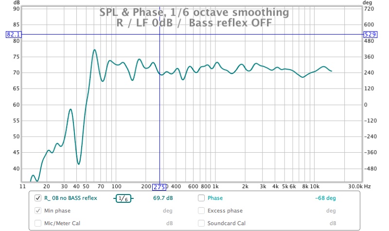

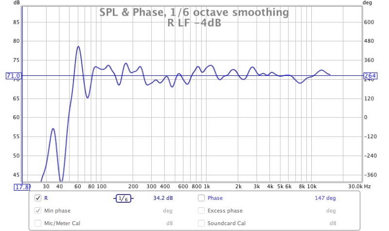

Μετρηση Δεξι ηχειο
Πρωτη μετρηση με ρυθμιση LF στο -4 οπως ηρθε απο τον Πετρο.
R : bass-4.jpg

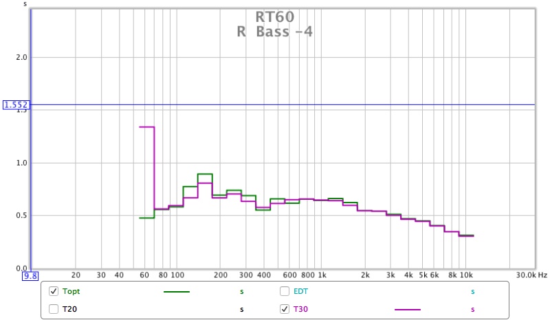

[DOUBLEPOST=1485619169][/DOUBLEPOST]και το RT
R : bass-4 RT.jpg
[DOUBLEPOST=1485619244][/DOUBLEPOST]Μετρηση LF 0 dB
R : bass 0.jpg

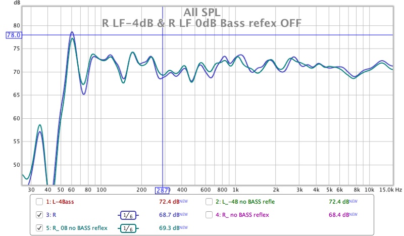

[DOUBLEPOST=1485619546][/DOUBLEPOST]και οι 2 μαζι
R : both.jpg
[DOUBLEPOST=1485619636][/DOUBLEPOST]ΕΡΩΤΗΣΗ
Ποια απο τις 2 ρυθμισεις κραταω ?
την LF -4dB με ανοικτο το Bass Reflex
ή
την LF 0dB με κλειστο το Bass Reflex
51.411
125.603
Το RT, αναμενόμενα, δείχνει τη δουλειά που θέλει.
Στο εύρος 100-3k, είναι σχετικά βατό να έχεις βελτίωση των χρόνων, αλλά όχι απορρόφηση - καθόλου. Μόνο διάχυση, διότι οποιαδήποτε απορρόφηση μπεί θα χαντακωσει το RT πάνω από του 4k, που δε το θες καθόλου.
Κάτω από 100 κύκλους, ως αναμένεται, έχεις χρόνους αντήχησης στο δευτερόλεπτο και ίσως και παραπάνω. Εδώ τα πράγματα είναι ζορικα, και μόνο μεγάλου μεγέθους παρεμβάσεις διορθώνουν τα προβλήματα. Εφόσον δεν προτίθεσαι για τέτοιες εφαρμογές, σου μένουν διαθέσιμες μόνο σοφτγουερικες επιλογές, ή ηχεία με καρδιοειδες μπάσο. Εκεί τελειώνει η κουβέντα.
Για πρώτο βήμα, δες κάποιες διαχυτικές επεμβάσεις στο φάσμα 100-2k, που να ταιριάζουν στην αισθητική σου και να βολευεται στο χώρο ή εγκατάστασή τους.
Στόχος είναι η όσο πιο φλατ απεικόνιση των χρόνων αντήχησης, και το κατά δύναμη χαμηλά, τουλάχιστον κάτω από μισό δευτερόλεπτο.
Δεύτερο βήμα ένα software για τα μπάσα κυρίως, ή αναζήτηση ηχείων με καρδιοειδες μπάσο, πχ geithain.
Και εδώ είμαστε.. ;)
ΥΓ
Οι μετρήσεις απόκρισης είναι εντελώς αδιάφορες. ;)
Μόνο οι χρόνοι αντήχησης έχουν τώρα νόημα. Ξέχνα τες, μην ασχολείσαι καν.
Με τέτοιους χρόνους αντήχησης, και εντελώς "φλατ" απόκριση, ακούγεται (και είναι) χάλι μαβρο...
