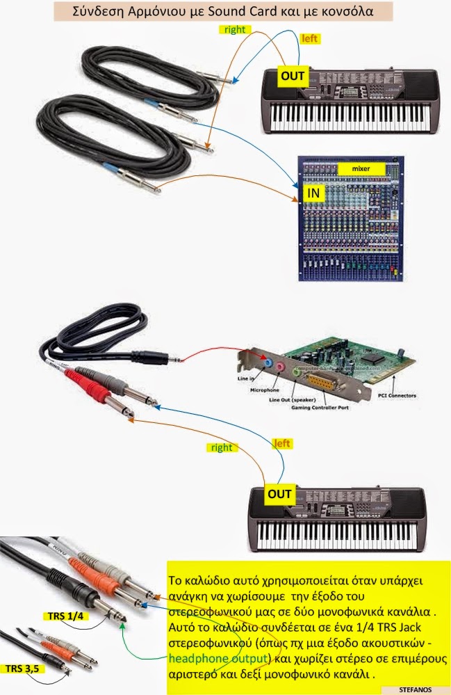

Μερικά από τα νεότερα πληκτρολόγια έχουν τώρα μια USB θύρα – και το μόνο που χρειάζεστε είναι ένα καλώδιο USB σε USB για να συνδέσετε απευθείας το πληκτρολόγιο στη θύρα USB του υπολογιστή ή του laptop σας .
Τα περισσότερα πληκτρολόγια και Ψηφιακά πιάνο έχουν MIDI ΙΝ και ΟUT ως standard:
Η υποδοχή MIDI είναι κυκλική και περιέχει 5 PINS τοποθετημένα σε ημικύκλιο . Απ’ αυτά μόνο τα 2 Pins είναι που χρησιμοποιούνται για τη μεταφορά των δεδομένων και το τρίτο για θωράκιση .
Εξωτερικό Interface Διασύνδεσης αναλογικών συσκευών στο PC
‘’Stefanos Layout’’
Κονσόλα (mixer) που διαθέτει και Phono input
Το πικάπ για να βγάλει σήμα Line Level (της τάξεως του 1 Volt) για να μπορέσει να περάσει από την sound card του PC, χρειάζεται έναν ειδικό προενισχυτή με χαρακτηριστικά RIAA. Δείτε το άρθρο: Πικάπ και Pickup !!
Τέτοιον προενισχυτή έχουν ενσωματωμένο οι παλιοί ραδιοενισχυτές που είχαν είσοδο Phono για πικάπ.
Η στάθμη εξόδου στο πικάπ είναι Instrument Level (της τάξεως του 0,01 Volt - Δείτε το άρθρο
line και instrument levels ) και ο εν λόγω προενισχυτής, αναλαμβάνει να επέμβει στη μουσική του δίσκου που έχει γραφτεί με διαφορετικό EQ από αυτό που πρέπει, ώστε να επαναφέρει την καμπύλη (RIAA) του EQ για να ακούγεται σωστά.
Αυτές οι κονσόλες που υπάρχουν στην ελληνική αγορά δεν είναι ακριβές και αναλαμβάνουν να συνδέσουν πικάπ με τους μοντέρνους ενισχυτές που σχεδόν δεν έχουν πλέον Phono IN.
Έχουν δε όχι 1 αλλά 2 κανάλια για πικάπ
