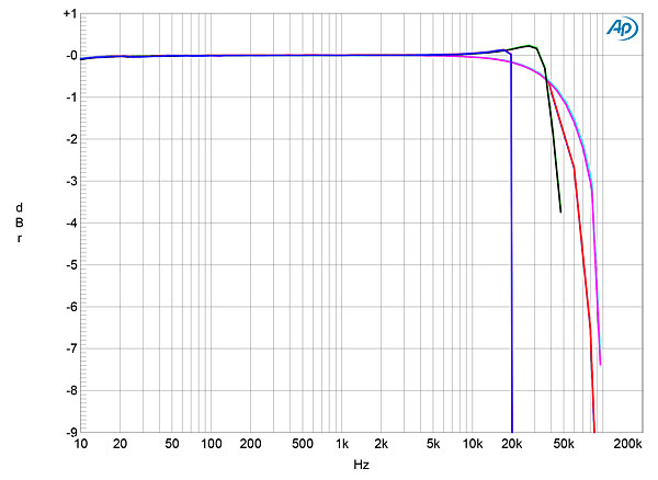

Μία ερωτησούλα: Αφού τα σύγρονα ντακ κάνουν υπερδειγματοληψία, γιατί οι μετρήσεις π.χ. του στρεοφίλ ή του Δ. Σταμ. με 16/44 είναι τόσο διαφορετικές σε σχέση με HD;
P.x.
Fig.6 Meridian Ultra DAC, Long filter, frequency response at –12dBFS into 100k ohms with data sampled at: 44.1kHz (left channel blue, right red), 96kHz (left green, right gray), 192kHz (left cyan, right magenta), 384kHz (left blue, right red) (1dB/vertical div.).

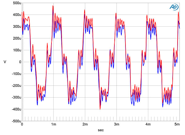

Επίσης, γιατί η κυματομορφή 16/44 είνα πάντα τόσο χάλια ενώ η HD είναι τζετ; Π.χ.
Fig.10 Meridian Ultra DAC, Long filter, waveform of undithered 1kHz sinewave at –90.31dBFS, 16-bit data (left channel blue, right red).

Στο πρώτο εφαρμόζονται διαφορετικά βαθυπερατά. (Το οποίο είναι άλλη κουβέντα)
Επίσης, το ότι είναι ντακ υπερδειγματοληψιας, δε σημαίνει ότι αυτή εφαρμόζεται στην ίδια συχνότητα με όλα τα αρχεία (θέμα πράξεων μαθηματικών που λέει κι ο μαύρος), ούτε ότι εφαρμόζονται τα ίδια βαθυπερατά. Μάλιστα, σε κάποιες περιπτώσεις επιλέγεις ποια βαθυπερατά θα εφαρμοστούν, ποια θα είναι η εσωτερική συχνότητα του ντακ και ποια φίλτρα νοιζ σεϊπινγκ θα πέσουν.
Στο δεύτερο βλέπεις τα όρια του δυναμικού εύρους (–90.31dBFS) . Εδώ μετράει το 24 έναντι του 16.
Επίσης, εδώ μετράει το πώς έγινε το 16/44,1, δηλαδή με τι φίλτρα ντιδερινγκ, από κάποιο αρχείο υψηλότερης δειγματοληψίας. Αυτό που αναφέρει ο κόγιας. Το έχουμε συζητήσει κατ'επαναληψιν, και οι προτιμήσεις σε νοιζ σεϊπινγκ φίλτρα των μαστεραδων δεν είναι χαζές.. ;)
Προφανώς, σε τέτοιο επίπεδο δυναμικών, το πικάπ βρίσκεται 30 ντιμπι βαθειά μέσα στο θόρυβο επιφάνειας!:p:D
