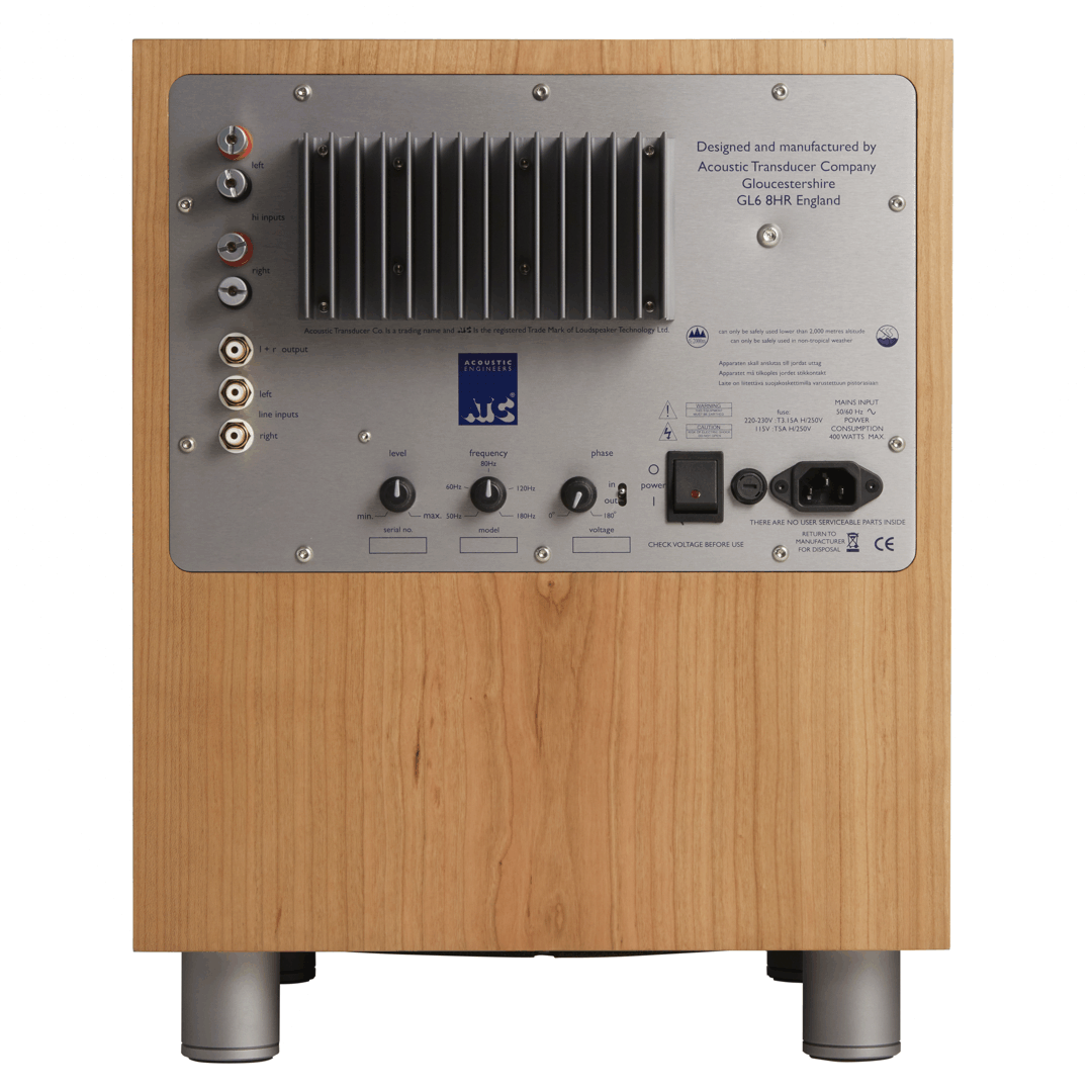

Οι συδέσεις του C1:
Ένα υπόδειγμα συνδεσιμότητας ενεργού υπογούφερ, και για hi-fi, και για home cimena.
