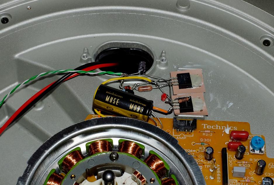

Τελείως περιληπτικά, έχω αντικαταστήσει την τοπική 5V ζένερ τροφοδοσία με άλλο ένα 317, όπως και την 9,4V, ενώ ξεφορτώθηκα και όλα τα εξαρτήματα που πλέον δεν προσφέρουν κάτι.
Η μεγαλύτερη βελτίωση ήταν από την αντικατάσταση της zener.

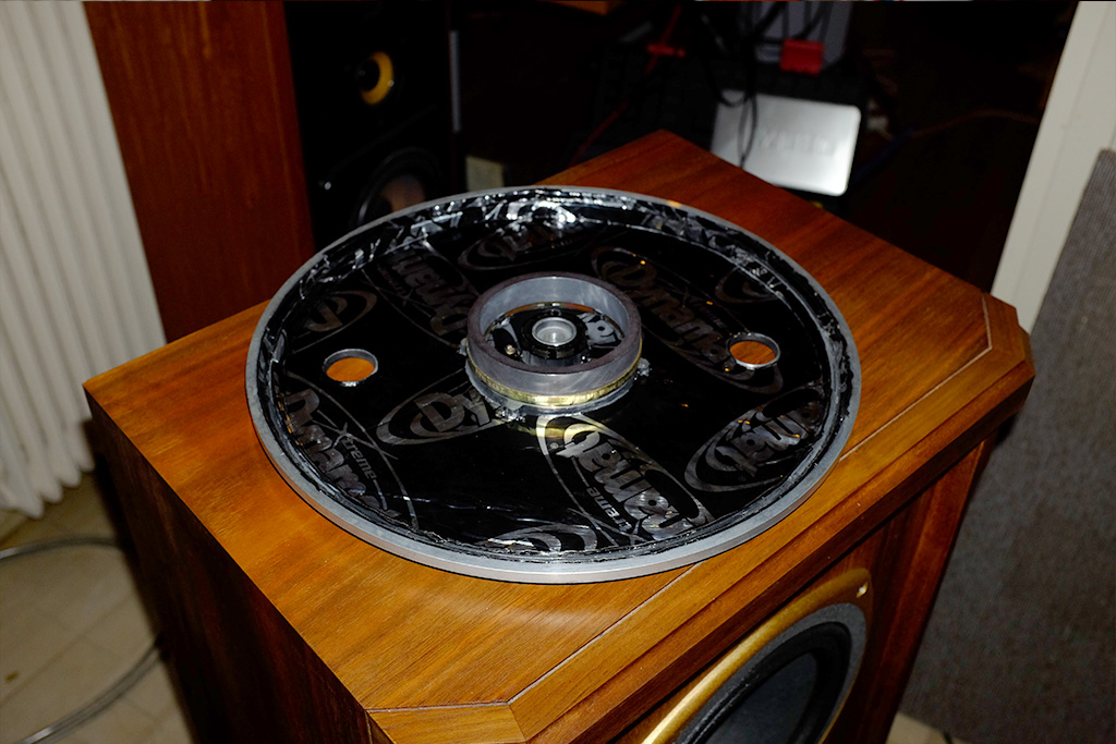

Προς το παρόν παίζω με πιο "ανώδυνες" βελτιώσεις όπως η προσθήκη dynamat xtreme στο πλατώ και στον άξονα.

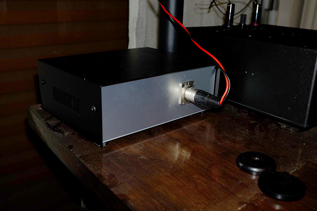

Ναι αυτό ήταν το πρώτο βήμα. Εξωτερικό τροφοδοτικό με φίλτρο CRC και κράτημα της μαμά σταθεροποίησης.
Αλλά από κει και πέρα το πήγα πολύ μακρυά και πλέον έχω 3 ξεχωριστούς σταθεροποιητές, με προοπτική να γίνουν 4

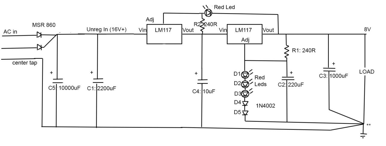

Να και το σχηματικό που χρησιμοποίησα (με LM117 και για 10V), βασισμένο σε πρόταση του 6L6 απ το diyaudio, που με τη σειρά του στηρίχτηκε στα ωραιότατα αρθράκια του Martin από το acoustica, ο οποίος παρεμπιπτόντως είναι πολύ φιλικός για απορίες
Εαναλαμβάνω ότι το σχηματικό θέλει αλλαγούλες για να πάρεις 21V που θέλει το ΜΚ2. Άλλη αναφορά στο 2ο στάδιο και μεγαλύτερη βρώμικη τάση

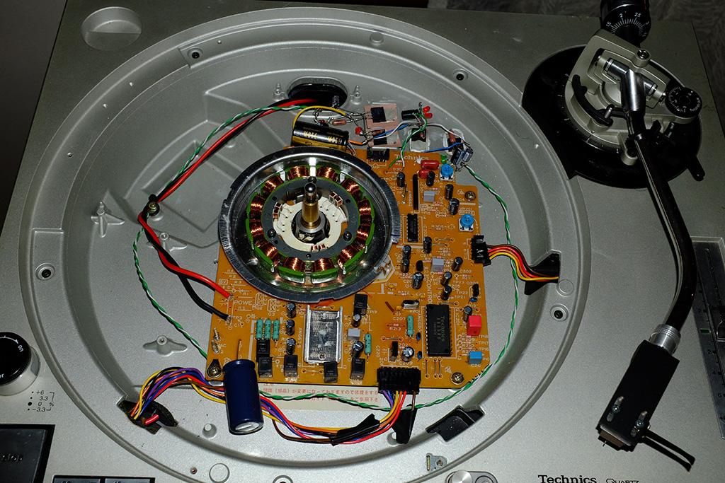

Σε κάποια φάση θα κάνω πιο αναλυτικό κειμενάκι, αλλά για τώρα ανεβάζω μερικές φωτό
Το κουτάκι του μετασχηματιστή/φίλτρου. Σε κάποια φάση θα κάνω ένα πιο όμορφο...
Η τωρινή πλακέτα. Φαίνονται στο βάθος οι 3 σταθεροποιητές (4 lm317 με χύμα εξαρτήματα). Είναι και αυτό προσωρινό μέχρι να κάνω σωστές πλακετούλες.
Φαίνεται επίσης ότι έχω αλλάξει όλους τους πυκνωτές. Δεν είχε ιδιαίτερη διαφορά.
Και τέλος τα πειράματα που κάνω με το πλατώ
Επίσης δεν έχει και τόσο μεγάλη διαφορά μεχρι τώρα

Λάβε υπ όψιν ότι ηλεκτρισμό έχω να διαβάσω απο τις Πανελλήνιες (σχεδόν 4 10ετίες...) οπότε .... η πλακέτα δεν γίνεται να φύγει εντελώς έξω απο το σασί και να ενσωματωθεί στο κουτί του τροφοδοτικού?

Η σταθεροποίηση πρέπει να είναι όσο το δυνατόν πιο κοντά στο φορτίο. θα μπορούσαμε να την βάλουμε έξω και απλά να χρησιμοποιούσαμε τοπικά πυκνωτές απόζευξης, αλλά έτσι πάνε περίπατο τα οφέλη από την καλύτερη σταθεροποίηση, ειδικά στο κομμάτι αντιστάθμισης της πτώσης τάσης λόγω της έντασης του φορτίου. Με μεγάλα καλώδια αρχίζουμε να έχουμε αυτεπαγωγές, ενώ και τα οφέλη από τη χαμηλή αντίσταση εξόδου αρχίζουν και χάνονται και η σταθεροποίηση αρχίζει και είναι πιο αργή και αναποτελεσματική.
Και δεν βλέπω κάποιο λόγο να είναι έξω. Υπάρχει αρκετός χώρος για ό,τι θέλουμε μέσα στο σασί χωρίς να έχουμε αρνητικά από τη στιγμή που ο μετασχηματιστής και τα AC είναι εκτός.
