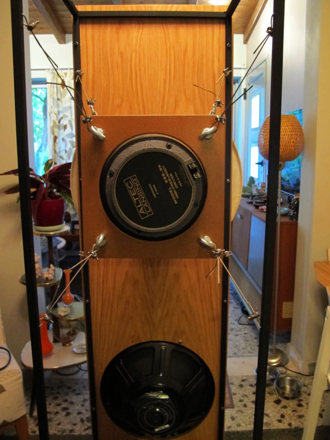

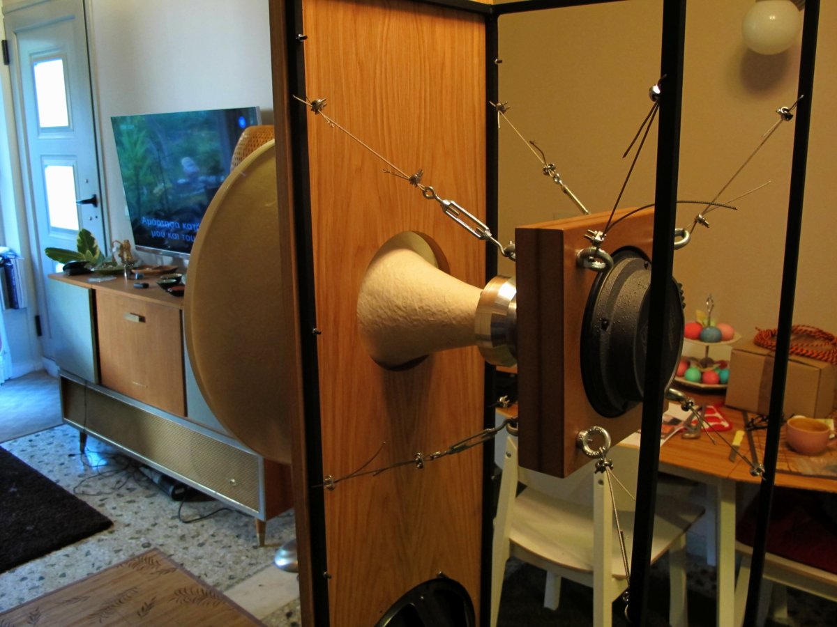

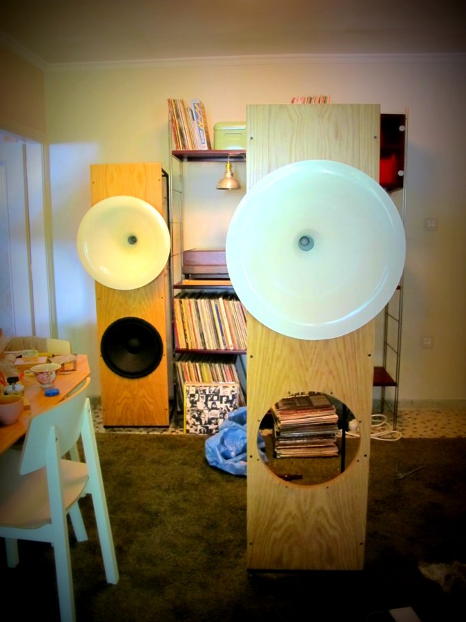

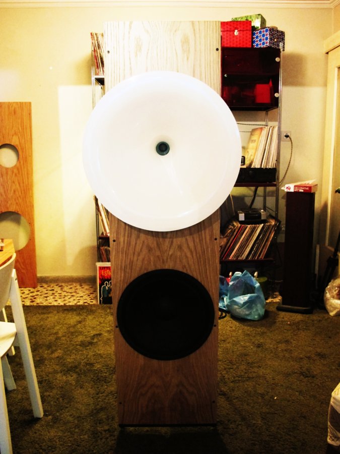

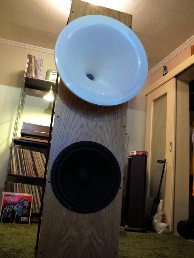

Πρωτα απο ολα χαιρετω την παρεα!!Λοιπον ναι καταφερα και εγω να φτιαξω το πρωτο μου ηχειο,ενταξει δεν μπορω να πω οτι το εφτιαξα εξαρχης εγω,γιατι τα cross αλλος τα εφτιαξε αλλα κατι εκανα και εγω!
Καθως λοιπον ελεγα εδω και χρονια να αναβαθμισω το ηχοσυστημα μου ξεκινησα απο τα ηχεια,μετα απο καποιους μηνες λεω και γιατι δεν φτιαχνω το δικο μου?Ετσι λοιπον μετα απο αρκετο διαβασμα κατα τα Χριστουγεννα αρχισε το love story.
Παντα πιστευα οτι η κορνα ειναι ποιο κοντα στο live και δεν θα πω ψεματα οτι μου αρεσουν και οπτικα,ετσι
κατεληξα στο εξης... two way open baffle.
1.Altec 288 - 8k
2.Eminence alpha 15a
3.cross στα 600hz
Ειναι η δευτερη μερα που παιζουν και ειμαι χαρουμενος οσο δεν παει!!!ενταξει ειναι και ο ενθουσιασμος στην μεση..Πιστευω να σας αρεσει.Καθε γνωμη σαφως καλοδεχουμενη!!

Ερώτηση άσχετου με τα του ήχου: γιατί ανοιχτής μπάφλας?

Δεν ηθελα να μπλεξω με καμπινες για τον λογο οτι το βρισκω δυσκολο να ειχα καλο αποτελεσμα τουλαχιστον με τις γνωσεις
που εχω και δεν ηθελα και οπτικα την κουτιλα.Δεν ξερω αν εχεις ακουσει ob αλλα δεν μου λειπει το πολυ χαμηλο,για μενα
ειναι αρκετο αυτο που ακουω στο ηχειο μου.Βεβαια ακομα δεν εχουν γινει μετρησεις για να δω ποσο κατεβαινει...
επισης εχω την εντυπωση οτι ειναι λιγο ποιο γρηγορο,ακομα στις ακροασεις ειμαι,δευτερη μερα.

Ενδιαφέρουσα κατασκευή...γενικά πάντως, όσον αφορά στα χαμηλά, δεν είναι ότι καλύτερο η στενή μπάφλα με μονόπωλη λειτουργία γούφερ σε OB...

ευχαριστω ,οταν διαβαζα και στα ξενα forum ειδα οτι το εχουν δοκιμασει πολλοι με καλα αποτελεσματα για το συγκεκριμενο μεγαφωνο,ετσι ειπα να δοκιμασω και εγω..παντος τα παει πολυ καλα για τα δικα μου γουστα.δεν το περιμενα και εγω,το φοβομουν λιγο.

Σίγουρα πολύ ενδιαφέρουσα κατασκευή και μπράβο σου.
Έριξα μια ματιά στα χαρακτηριστικά του woofer...
Και ενώ αναφέρει μια ευαισθησία της τάξης των 97 db, στο φάσμα που σε ενδιαφέρει είναι 94.
Επίσης βουτάει πολύ στα χαμηλά, οπότε δοκίμασε το και κλειστό ή BR.

οπως και να χει ομως...αλλη φαση οταν φτιαχνεις κατι μονο σου!!αποκταει ενδιαφερον η καθημερινοτητα σου!! περιμενουμε εντυπωσεις σου.τι θα κανεις ομως με το φινιρισμα?θα τ αφησεις ετσι?

Η κόρνα είναι κάποιο μοντέλο του "γνωστού" Πολωνού;
Η κορνα ειναι του γερμανου Werner,καποιοι τον ξερουν απο εδω καθως φτιαχνει και crossover και εχουν κανει αγορες.

Ευχαριστω , το σιγουρο ειναι οτι στα πειραματα ειμαι και οπως ειπα ακομα στις ακροασεις,οποτε ευχαριστω για την συμβουλη.

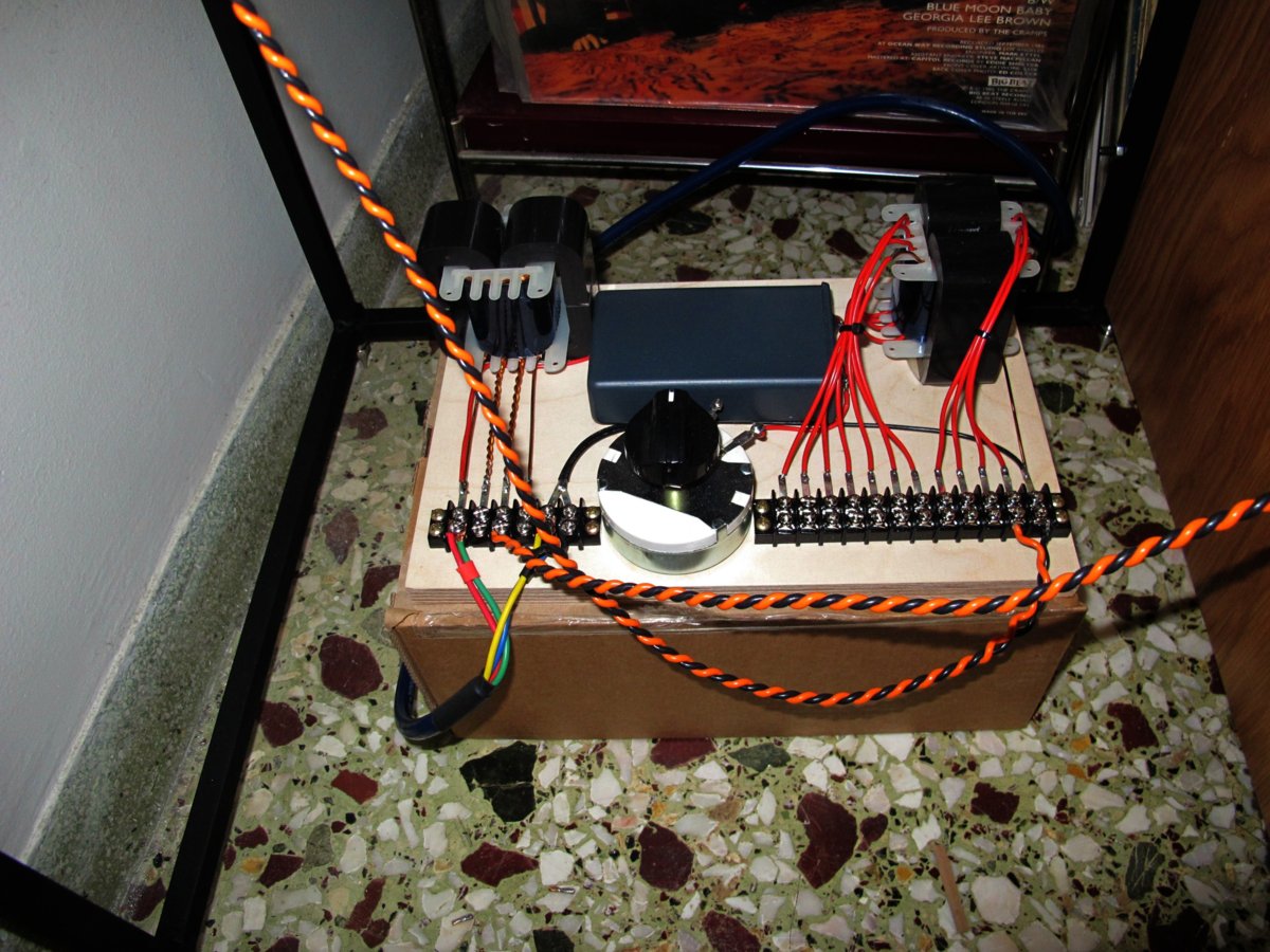

Να αναφερω επισης οτι το cross εχει ερκετες παραμετρους παροτι παθητικο.

Οπως τα λες ειναι,η ευχαριστηση που περνεις δεν συγκρινεται με τιποτα,ειδικα αν παρεις και ενα αξιοπρεπες αποτελεσμα..
Αν εννοεις την κορνα το πισω μερος της ειναι αναγκαστικα ετσι,αναγλυφο ν το πω, το μονο που σκεφτομαι ειναι να την βαψω
καποια στιγμη.

Μεγαλη εντυπωση μου εκανε οτι σε κακες ηχογραφησεις δεν συνγχωρει,εκανα ενα τεστ με τα epos που εχω,σε δισκους
που ξερω καλα ,τα epos σου χρυσωνουν το χαπι καπως..

Μπορεί να θέλει λίγο χαμήλωμα η κόρνα (tweeter)
Η αληθεια ειναι οτι το στησιμο ειναι αρκετα δυσκολο ,με προλαβες ειδη αυτο εκανα χτες,με τα σηρματοσχοινα
μπορω και δινω την κλιση που θελω,καθε κινηση αλλαζει ολο το σκηνικο.

Ευχαριστω πολυ Βλαση για τα καλα σου λογια οπως και ολα τα παιδια,η αληθεια ειναι οτι εφαγα αρκετες ωρες στο ψαξιμο καθως και στην κατασκευη γιατι ξεκινησα απο το μηδεν και μιλαω για γνωσεις βασικα..
αλλα δικαιωνομαι με το παραπανω τωρα!!!
Ερωτηση τωρα!!Για να κανω μετρησεις του ηχειου τι χρειαζομαι?εχω δει καποια προγραματα στο internet αλλ δεν βγαζω ακρη.
