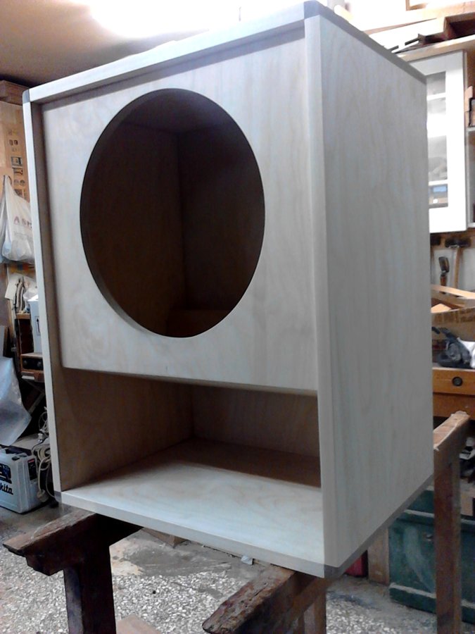

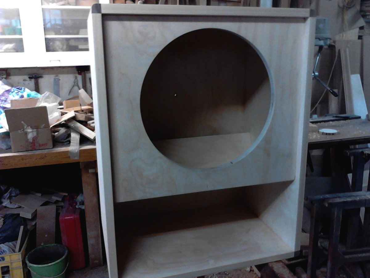

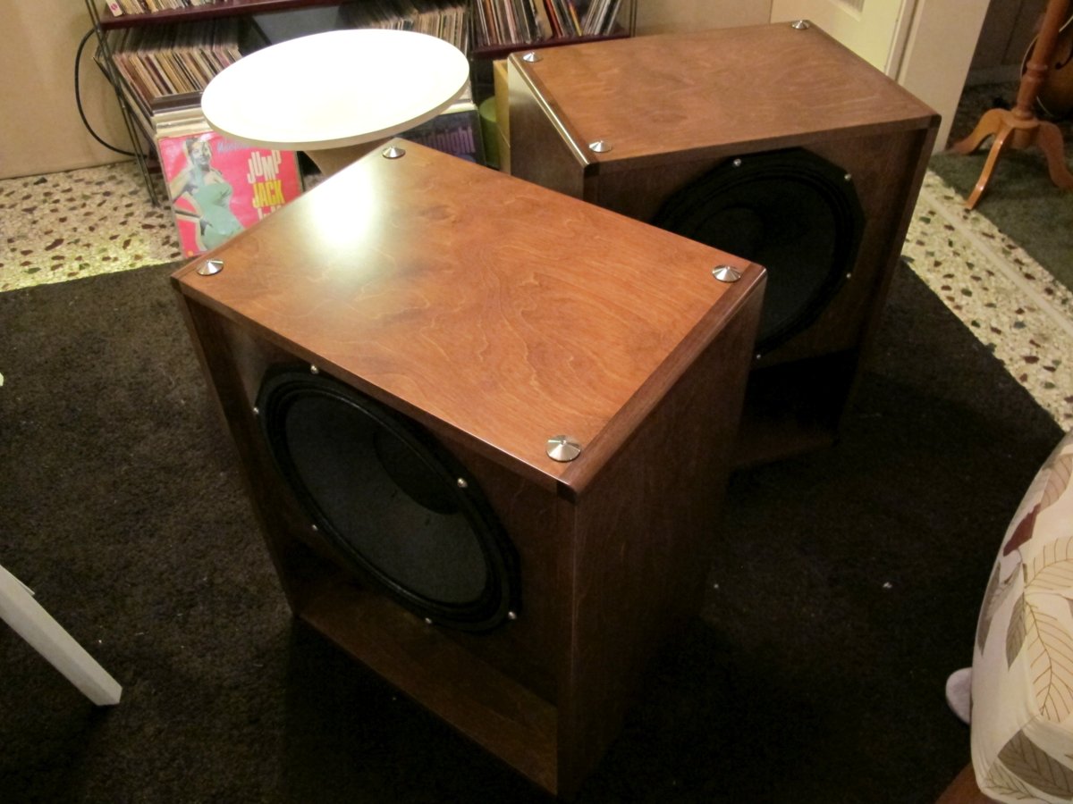

ετσι λοιπον αφου αποφασιστηκε η καμπινα,ειναι οπισθιας φορτωσης και σχετικα μικρης διαστασης ψαχναμε για μεγαφωνο.Το μεγαφωνο τελικα που βαλαμε ειναι αυτο
http://www.precision-devices.com/Product-Details/PD1550
Θελω να πω πως εδω παιρνεις οτι πληρωνεις! Καμια σχεση με το eminence!
Σαφως και ποιο ακριβο!
Για την κατασκευη της καμπινας χρησιμοποιηθηκε 21mm κοντρα πλακε σημυδα και απο μεσα τοποθετηθηκε ηχοαπορροφητικο το ultracoustic της Knauf.

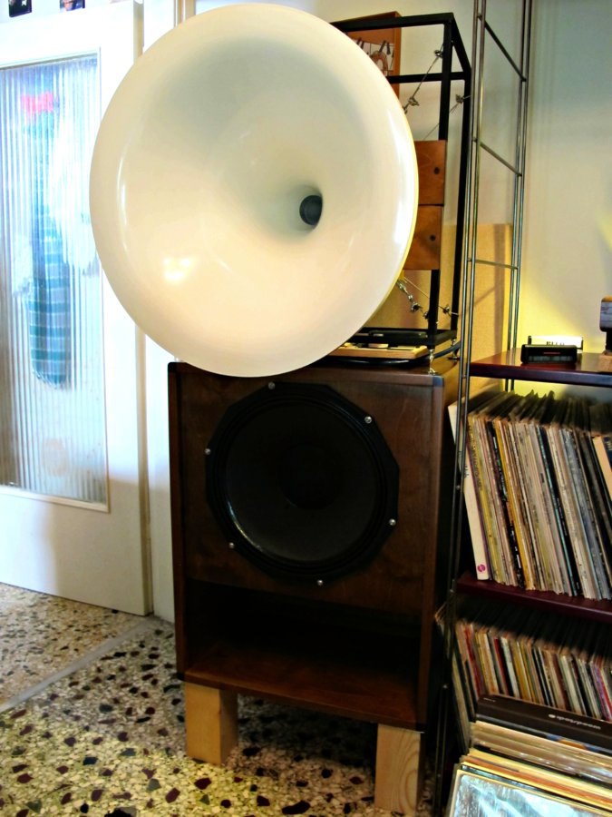

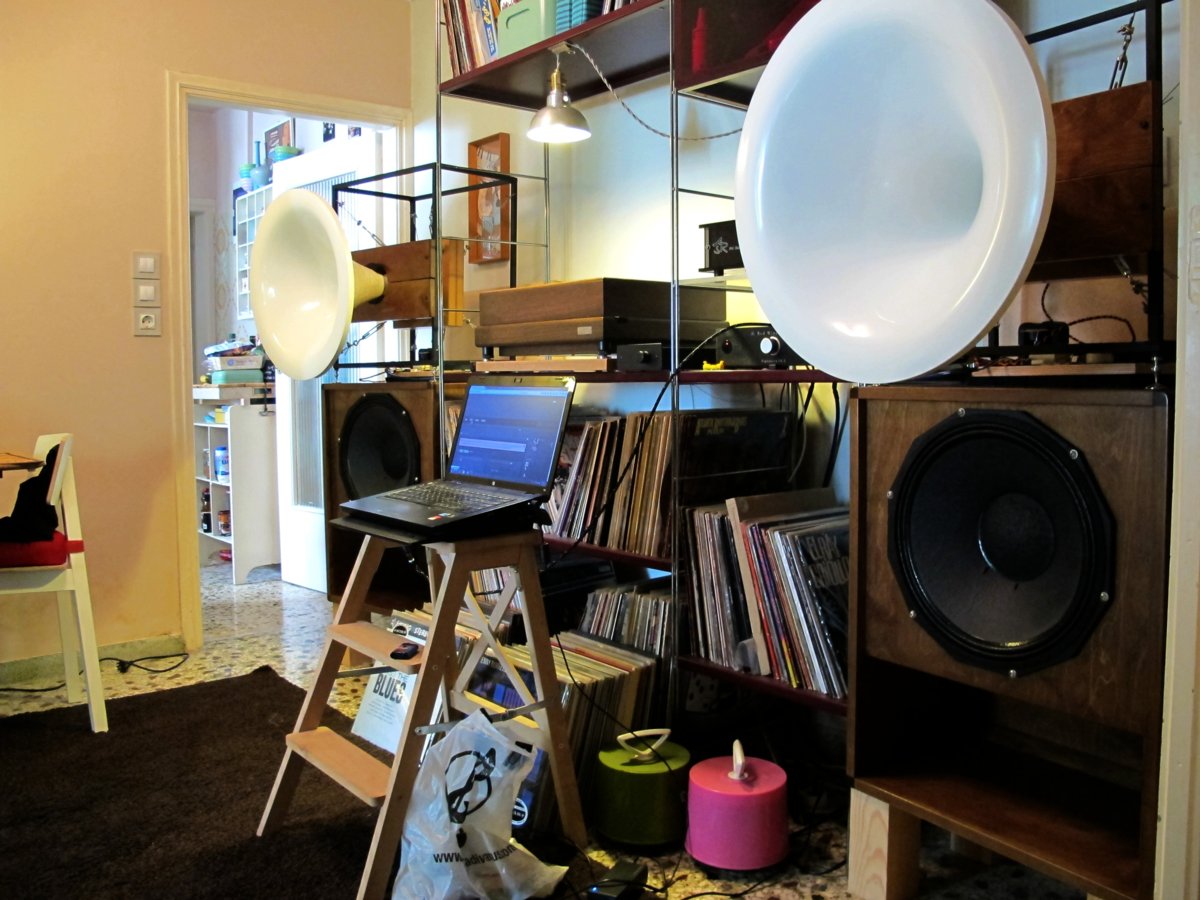

Τωρα για τα altec, φτιαχτηκε μια καινουρια σιδεροκατασκευη μικρη και η στιριξη εγινε οπως η παλια, μιας και μου αρεσε, η οποια εδραζεται πανω στη καμπινα.

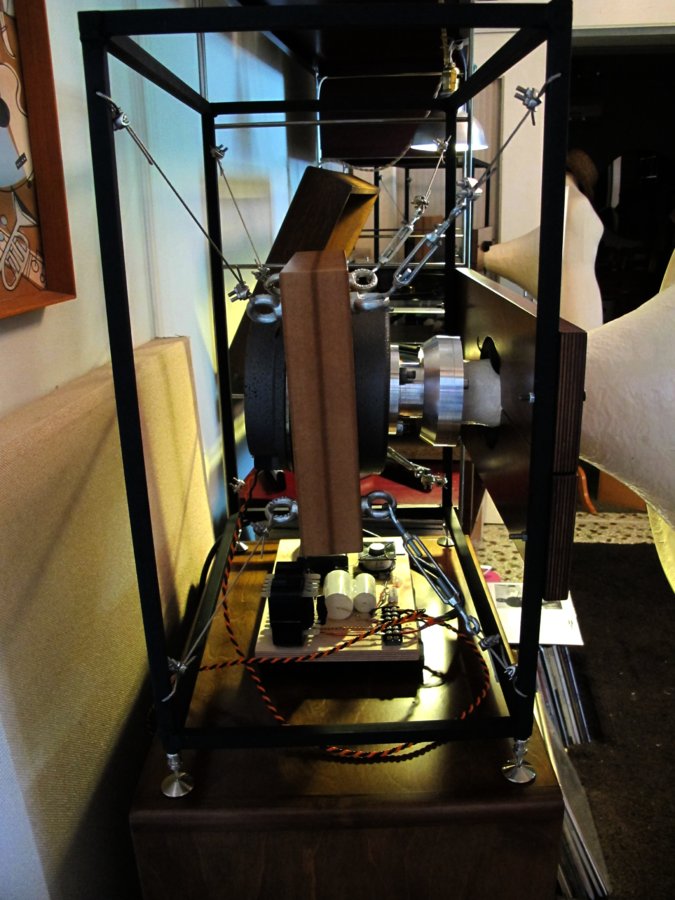

791
1.024

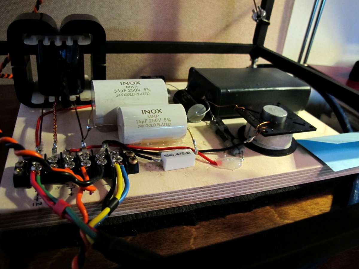

Στα κρος κρατηθηκαν καποια υλικα και εγινε η μοντιφια...απο κατω εχει μπει ενα αφρωδες για τους κραδασμους

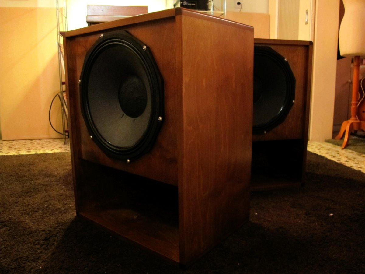

Τωρα στον ηχο ,αλλο πραμα!!!!ειχε συνηθισει το αυτι χωρις χαμηλο....αλλος θεος!!!χεχε
περα οτι η ευαισθησια ειναι στα 100+ db εχω πλεον πληροφορια χαμηλα, επιτελους!
Τωρα για τον χωρο ειμαι σαν τους τρελλους του Ιαπωνες που σε 10τμ βαζουν θηρια αλλα θα ερθει και η μετακομιση...
