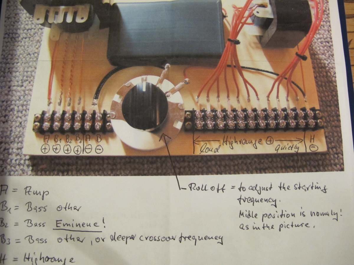

αυτο θα κανω,θα ρωτησω πρωτα τον τυπο που τα εφτιαξε και αν δευτερης ταξης προχωρω με τα λεγομενα σου ,δεν φενεται τοσο δυσκολο,ποιο δυσκολο μου φενεται οτι πρεπει να φτιαξω καινουρια μπροστουρα,χεχε
PeterMeni
10.007
13.519
Βλέπω στη φωτογραφία δύο πηνία με διάφορα τυλίγματα, έναν πυκνωτή και ένα ροοστάτη.
Αυτό δείχνει ότι το κύκλωμα διαχωρισμού είναι πρώτης τάξης στο κλάδο των χαμηλών και δεύτερης στις υψηλές.
Μου φαίνεται εντελώς απίθανο να μην <<φωνάζει>> το ηχείο στη μεσαία περιοχή, καθότι η απόκριση του μεγαφώνου χαμηλών είναι 12 db πάνω στη περιοχή γύρω από τους 1900 κύκλους.
Θα έλεγα ότι χρειάζεται οπωσδήποτε δεύτερη τάξη για να κοπεί ικανοποιητικά η απόκριση του.

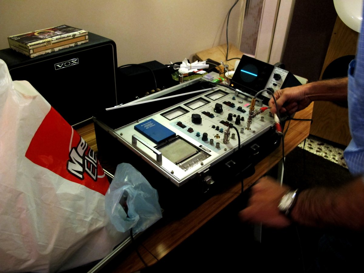

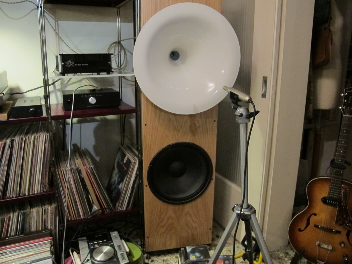

Καλημερα,
χτες λοιπον εγιναν οι μετρησεις με εναν ανθρωπο που εχει πολλα χρονια στο χωρο του diy και η γνωμη του μετραει πολυ για μενα,δυστυχως το μηχανημα μετρησης ηταν παλιο αναλογικο και ετσι δεν μπορω να ανεβασω τις μετρησεις αλλα θα σας μεταφερω τι ειδαμε.Οπως ειπατε η κορνα ηταν πολυ πανω, περιπου 12db πανω απο το woofer,ετσι φεραμε τις μοναδες στα ισια +-3 db.Αλλαξε ολο το σκηνικο,καμια σχεση!τωρα καποια βυθηση ανυσηχητικη δεν ειδαμε.
τωρα στα χαμηλα,μετρησαμε οτι κατεβαινει μεχρι 55 κυκλους με οτι συνεπαγεται αυτο,γιατι μετρησεις χαμηλα,ειπαμε.
Τωρα πειραματα και αλλαγες θα γινουν αλλα θα το ψαξω πολυ!
Ιδανικα σκεφτηκα ,τριων δρομων και ενεργο cross,βεβαια θελω και τρεις ενυσχητες...
Επισης μπορειτε να μου πειτε να αγορασω ενα καλο πακετακι για μετρησεις που να ειναι και λιγο ευκολο στη χρηση?
και δυο φωτο απο τα χτεσινα...

Να θέσω ένα ερώτημα...
Αποσυνδέσατε ένα-ένα τα μεγάφωνα και να τα μετρήσετε χωριστά ώστε να διαπιστωθεί που οφείλεται το κάθε τι που παρατηρείται στην απόκριση?
Για παράδειγμα...
Ενώ βλέπεις μια κορύφωση στους 1200 κύκλους, εκεί που θεωρητικά είναι περιοχή λειτουργίας της κόρνας, αυτή κάλλιστα μπορεί να οφείλεται στο woofer και να μην αποσβένεται ικανοποιητικά από το κύκλωμα διαχωρισμού.

Καλημερα ,ετσι το καναμε,βαλαμε μια το woofer χωριστα και μια την κορνα,
ερωτηση,αφου στο σημειο του cross στα 600hz στην περιπτωση μου ,μολις θα ανεβαιναμε απο εκει και πανω δεν θα μπει η κορνα μονη της,πως μπορει να επηρεαστει?
PeterMeni
10.007
13.519
Θα έμπαινε η κόρνα μόνη της μόνο στη περίπτωση που η κλίση του φίλτρου διαχωρισμού, θεωρητικά, ήταν πολύ μεγάλη και πρακτικά πάνω από 24 db ανά οκτάβα.
Στη δική σου περίπτωση η κλίση του woofer είναι μόλις 6 db ανά οκτάβα.
Τι σημαίνει αυτό στη πράξη...
Με το σημείο διαχωρισμού στους 600 κύκλους και μείωση κατά 6 db ανά οκτάβα έχουμε στους 1200 κύκλους 12 db κάτω και στους 1800 κύκλους 18 db κάτω.
Αν τώρα παρατηρήσεις την απόκριση του woofer σου θα δεις ότι στους 1800 κύκλους, εξαιτίας του <<σπασίματος>> βλέπε συντονισμού του κώνου, η στάθμη του είναι περίπου 12-13 db επάνω σε σχέση με τους 600 κύκλους.
Ουσιαστικά λοιπόν το woofer συνεισφέρει στη συνολική στάθμη τουλάχιστον μέχρι τους 3500 κύκλους .
Γιαυτό σου είπα παραπάνω ότι χρειάζεσαι κλήση φίλτρου τουλάχιστον 12 db ή δεύτερης τάξης όπως λέγεται.
