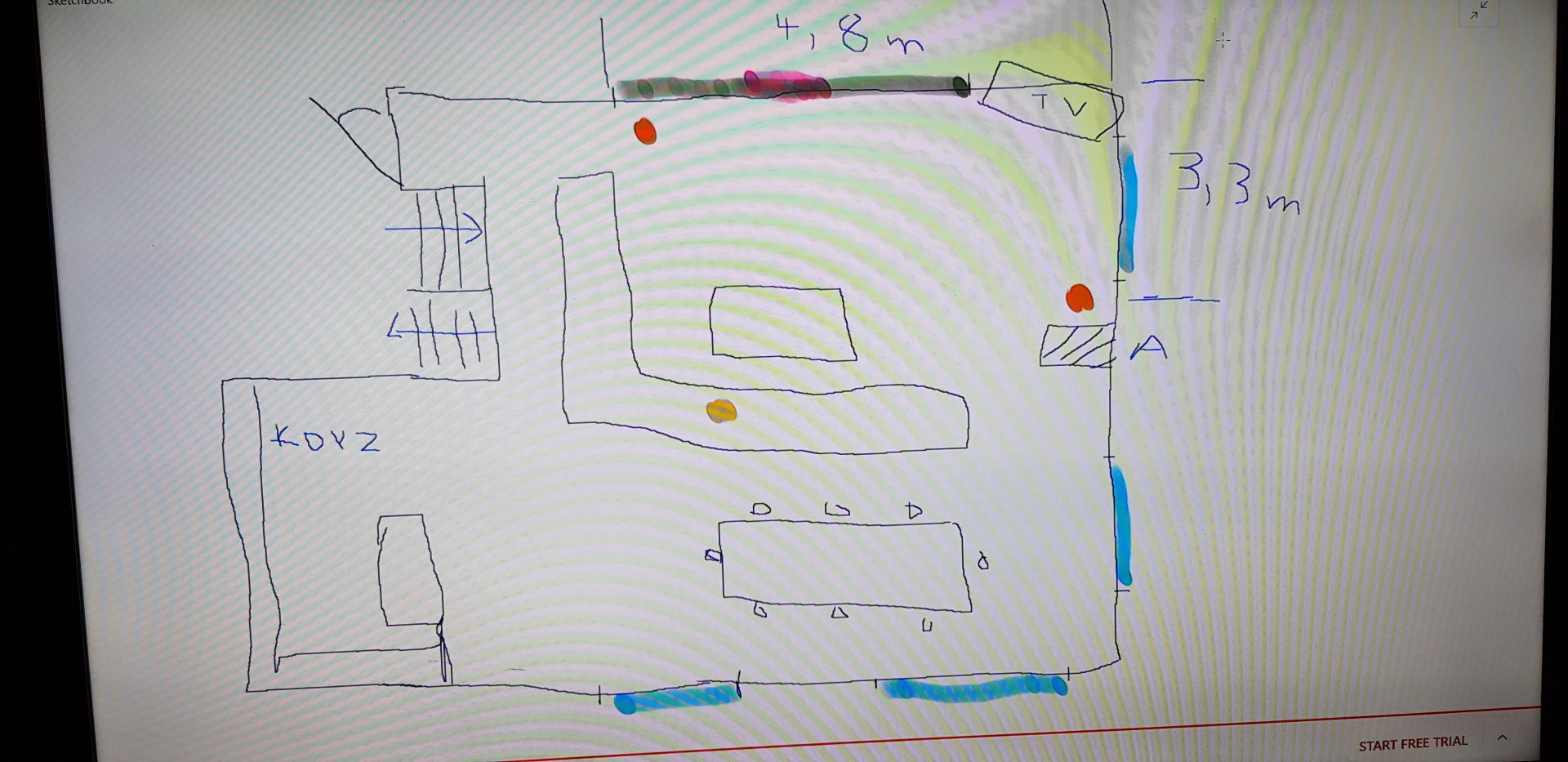

Σκεφτομαι να στήσω ένα σύστημα hi fi στο σαλόνι. Έχω καταλήξει στα Monitor Audio BRONZE 6 και στον Yamaha R-N602.
Μουσική jazz, classic Rock, και χρήση του συστήματος για ταινίες (80% για μουσική)
Ο χώρος που προσπάθησα να παραθέσω είναι ενιαίο σαλόνι τράπεζαρια κουζίνα σύνολο 70 τετραγωνικά .Τα βελη είναι εσωτερική σκάλα για πάνω και για κάτω. Τα μπλε είναι μπαλκονοπορτες. Το γκρι είναι τζάκι. Η μόνη θέση για TV ήταν στη γωνία.
Πιθανή θέση για ηχεία κόκκινο.απόσταση μεταξύ τους 5.8 μέτρα.
Θέση ακρόασης κίτρινο 2.8 μέτρα από ευθεία ηχείων.
Το Α Είναι κολόνα. Τοποθέτηση ηχείων 30 πόντους από τοίχο και κολόνα.
Καταλαβαίνω ότι η θέση δεν είναι η καλύτερη αλλά είναι απίθανο να γίνει οποιαδήποτε παρέμβαση στο χώρο.
Ήθελα να ρωτήσω αν η διάταξη είναι απαγορευτική .
Σε δύο χρόνια θα αλλαξω σπίτι και θα γίνει ξεχωριστο δωμάτιο για μουσική.

Καταλαβαίνω απόλυτα τι εννοείς αλλά αυτό που δεν μπορώ να καταλάβω πόσο χάλια ήχο θα έχω με τη διάταξη που προτείνω. Ξέρω ότι η απόδοση εξαρτάται σε τεράστιο ποσοστό από το χώρο αλλά δεν μπορώ να αντιληφθώ στην πράξη ποιο θα είναι το αποτέλεσμα με την έλλειψη επίπεδης επιφάνειας πίσω από τα ηχεία, την παρουσία της κολόνας και τους άλλους περιορισμούς.
Δεν γίνεται. Πρέπει να ειναι ίση ή σχεδον ίση η απόσταση μεταξύ των ηχείων και προς την θέση ακρόασης.
Ναι
Πολύ μέτριο, για να το πω ευγενικά. Αν δεν μπορείς να αλλαξεις τα δεδομένα του χωρου, η συζήτηση και η αναζήτηση δεν εχει νόημα. Μην ξοδευτείς, παρά μόνο αν πραγματικά σκοπεύεις σύντομα να μεταφερθείσες αλλού.

Αν μικρύνει όμως την απόσταση των ηχείων μεταξύ τους ως προς την κορυφή - ίση με την απόσταση ακρόασης δεν είναι κακή ιδέα να εκμεταλλευτεί το γωνιακό mode
Είναι μονόδρομος. Αλλά είπε πως δεν θέλει.
Η απόσταση του κάθε ηχείου από την θέση ακρόασης είναι περίπου 4 μέτρα.

Φτιάξε ενα ισόπλευρο τριγωνάκι στα τρία μέτρα.
Ακόμα καλύτερα στα δυο.

Τα ηχεία εκατέρωθεν του τζακιού δεν γίνεται; Και μετατόπισε την τηλεόραση δεξιόστροφα προς την κολόνα. Ή, η τηλεόραση εκεί που έχεις σημάδι αριστερά του τζακιού για το ηχείο και βάλε τα ηχεία στον δεξιό τοίχο: το ένα εκεί που ειναι τώρα η τηλεόραση και το άλλο όπως το έχεις δίπλα στην κολώνα...και η θέση ακρόασης στο άλλο κομμάτι του καναπέ

Όχι το μπρονζέ 6, έχει 3 μεγάφωνα με διάμετρο 6,5', είναι πολύ μικρά τέτοια μεγάφωνα για την απόσταση ακρόασης που θες.
Πάρε ένα ζευγάρι μεγάλα ηχεία, με τουλάχιστον 3 γουφερ 8' το καθένα, κι άστα να βαράνε όπου σε βολεύει.
Αν σε αφήσει να πάρεις και μεγαλύτερα γουφερ, 10', πάρτα. Όσο πιο μεγάλα σε διάμετρο, τόσο καλύτερα. Δηλαδή, 12' είναι καλύτερα. 3 από κάθε μεριά.

Έγραψες πως κατά 80% θα είναι για μουσική το σύστημα.
Πάρε μια ηχόμπαρα με ένα σαμπάκι για τις ταινίες και μετέφερε, όπως σωστά είπε ο musicfanatic, τα ηχείο από την γωνία της κολώνας που δείχνεις στο σχέδιο, στο κενό μεταξύ τηλεόρασης και τζακιού.

Το σκαρίφημα που έβαλες, απεικονίζει σωστά τις αναλογίες του χώρου; Αν οχι, μπορεί να οδηγήσει σε λάθος συμπεράσματα, βάλε σωστό (και καμιά φωτό θα βηθουσε). Η κόκκινη γραμμή στη μέση του τζακιού τι είναι;
Μία "λύση" είναι αυτή του musicfanatic (ποστ #9), αλλά χωράει το Bronze 6 εκεί, μαζί με την TV;
Μειονέκτημα η τεράστια ασυμμετρία, σίγουρα προβληματική (φοβάμαι οτι όλο το φάσμα θα προκύψει "αριστερόστροφο"), και το αναγκαστικά υπερβολικά ισοσκελές αντί για ισόπλευρο τρίγωνο της νέας θέσης ακρόασης.
Εξ' αιτίας του τελευταίου από την άλλη, δεν νομίζω οτι θα χρειάζεται η ηχομπάρα του PeterMeni (ποστ #11), αλλά ούτε και το σαμπ (με τα Bronze πάνω στον τοίχο και το ένα μέσα σε γωνία) - στείλε τον ήχο της TV στο στερεοφωνικό.

Αν δεν θέλεις οπωσδήποτε να "στήνεσαι" για κριτικές στερεο ακροάσεις υψηλής έντασης στην θέση ακρόασης, ανοίγονται προοπτικές:
H δεξιά κόκκινη βούλα πάει ακριβώς κάτω από την κολώνα (πολύ καλύτερα ακριβάως μπροστά της αν γίνεται), και η κίτρινη στην γωνία ή το κεφάλι του τραπεζιού (είναι σωστό το σκαρίφημα; μήπως μπορεί να μείνει στον καναπέ; ) για όταν θα στήνεσαι.
Πλεονέκτημα: πολύ καλή συμμετρία και προφιλ ανακλάσεων που ευνοεί την αίσθηση μεγάλου χώρου και τονίζει το stereo-separation.
Πρόβλημα: "Τρύπα" (μεγάλη) στη μέση της εικόνας. Διορθώνεται... με χαμηλής έντασης μίξη προς το κεντρικό ηχείο ή ηχομπάρα της TV (που ούτως ή άλλως τώρα είναι απαραίτητη). Γίνεται. Διορθώνεται και με πρόσθετα μικρά ενεργά οδηγούμενα ασύρματα από τον Yamaha-πολυεργαλείο σου.
( Ολοι εσείς οι αλήτες που ετοιμάζεστε να με κράξετε :gotcha:: το έχω κάνει σε δύο διαφορετικούς χώρους και συστήματα, με αξιοπρεπή αποτελέσματα ως προς το "HiFi" και εντυπωσιακά ως προς το "ambient" του πράγματος. Μιλάμε για αναγκαστικούς συμβιβασμούς, έτσι; )
Τέλος, αν συνηθίζεις πάντα να περιφέρεσαι όταν ακούς, στην πραγματικότητα η "στερεοφωνία" σου είναι αδιάφορη.
Το ένα ήχείο στη γωνία της σκάλας, το άλλο στη γωνία του τραπεζιού και τίποτα άλλο. Πολύ καλή αίσθηση αληθοφάνειας (δοκιμάστε το και πιστέψτε με) , μηδέν φόκους και στερεοφωνία, αλλά αφού περιφέρεσαι ;...
Αυτό στα κλάμπς το έχουν καταλάβει και μάλιστα παίζουν συνήθως μονοφωνικά, για ηχητική ομοιομορφία παντού.
Αυτά!
