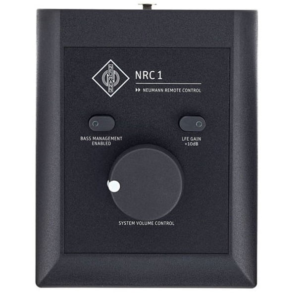

"...Bypassable 4th order 80 Hz active crossover for maximum compatibility with consumer reproduction..."
Bypassable δεν εννοεί ότι υπάρχει δυνατότητα ορισμού άλλων Ηz στο κρος πέρα από τα τυπικά κονσιουμεράδικα 80Hz.
Eννοεί ότι μπορεί να απενεργοποιηθεί το κρος ανά πάσα στιγμή ώστε να γίνει έλεγχος από τον χρήστη πώς ακούγονται τα μόνιτορ full-range και πώς κροσαρισμένα στα 80Hz με σαμπ.
Για ευκολία γίνεται και από μακριά με το ενσύρματο τηλεχειριστήριο NRC-1 που διαθέτει bypass switch.
Επομένως αν θέλουμε να ακούσουμε τo τετράδρομο κεντρικό "870+310" με κρος στα 250Hz, για να επωφεληθούμε την πιο ομαλή απόκριση του KH870, αυτό θα πρέπει να γίνει από τον av pre.
Για να κάναμε το ίδιο και στα main, θα έπρεπε κι εκείνα να είχαν από ένα 870 λόγω κατευθυντικότητας.
