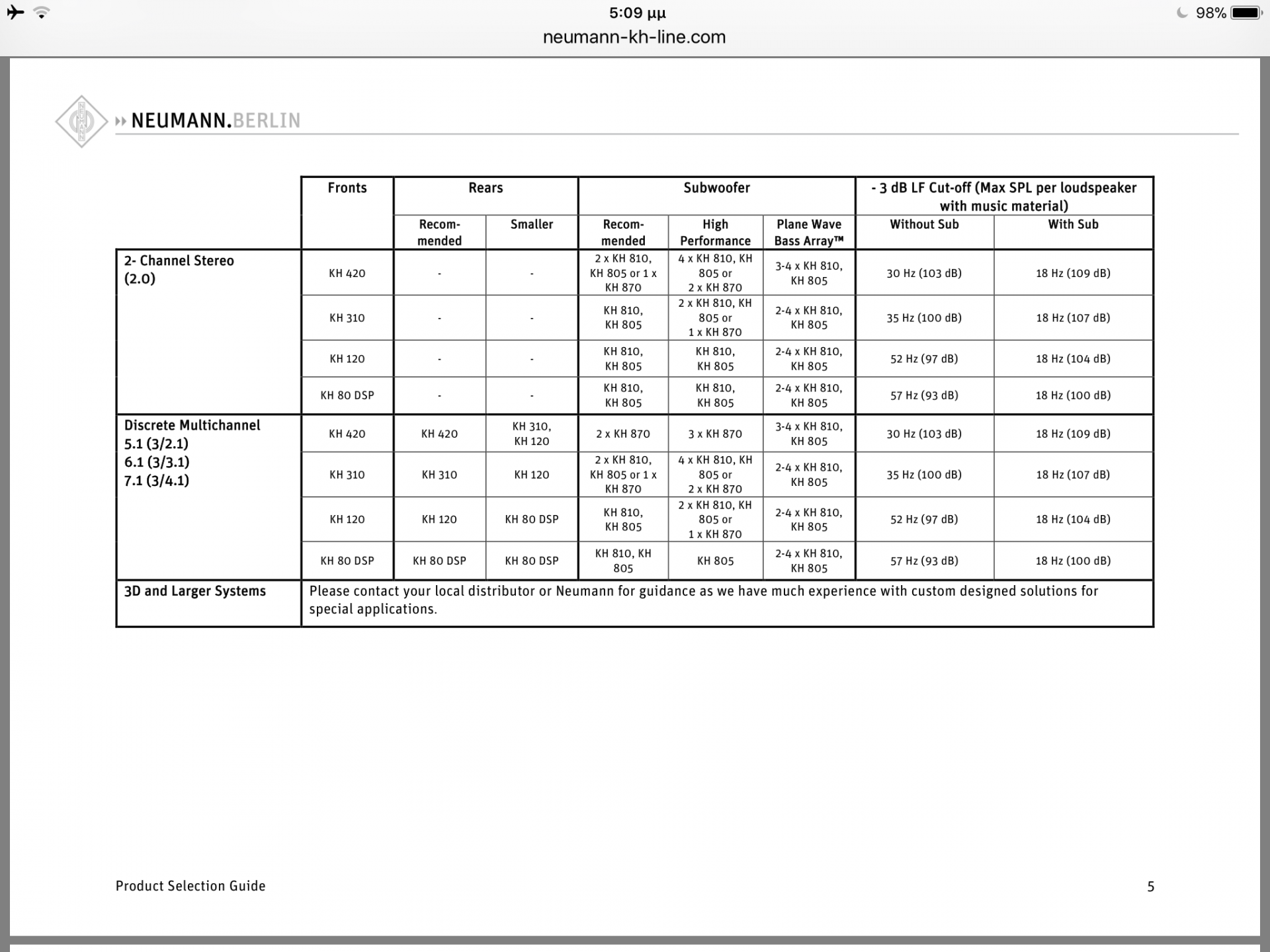

5*120 λενε για μεγιστη αποσταση 2,5 μετρα ?

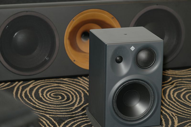

Επί του θέματος:
Τα 310, έχουν 8-ιντσο.
Επαναλαμβάνω: 8-ιντσο.
Της προκοπής μεγάφωνο, όχι κλάϊν μάϊν, νταξ;
Κλάϊν μάϊν 8-ιντσο, λόγου χάριν, ήταν το χρέπι το μπιενταμπλεγιου του ντιμιφουτ, για να ξέρετε δηλαδή. Το 30-ετίας χρέπι.
Το 310 είναι φρέσκος αέρας που μυρίζει νιούμαν, με ολίγον από Klein and Hummel, ζιβανσί. Με ενεργό κροσοβερ, με διόρθωση απόκρισης, με άριστα ενισχυτικά.
Τουτέστιν, που λέει ο Κόγιας, σε μικρό χώρο, είναι πλήρες ηχείο, φουλ απόκρισης.
Εδώ ήταν "καλό" το προαναφερθέν χρέπι, στον μεγάλο χώρο του ντιμιφουτ. Τι λέμε τώρα...
Και τέλος πάντων, ο ερχομός ενός 870 σε συνδυασμό με τρίτο 310, ενημερωτικά δηλαδής, είναι "σύστημα αναφοράς". Δε ξέρω τι λέει ο χώρος, τι χρόνους αντήχησης έχει, αλλά από πλευράς συστήματος, όποιος ασκεί κριτική, αυτοταπεινώνεται αδίκως.:gotcha:

Τι πρέπει να ξέρετε για το 310:
Θετικά: Παίζει εξωφρενικά σωστά. Δεν πάει άλλο. Ας τα να πανε Μπάνε. Δεν κουράζει, δεν κάνει λάθος, δεν ενοχλεί. Δεν.
Αρνητικά: Παίζει σιγά. Πιο σιγά απο ότι θα έπρεπε για 8in. Αλλά αν έπαιζε και όσο δυνατά παίζει το αντίστοιχο ADAM ας πούμε (που και αυτό είναι θαυμάσιο), τότε δεν θα έκανε 1750euro αλλά 3500-4000 το τεμάχιο. (Μην αρχίσεις πάλι ακτινολόγε για την "βάση" του, μιλάμε για το ηχείο μόνο του).
Αν έχετε μικρομεσαίο χώρο ή/και αν δεν είστε βάνδαλοι, το ηχείο είναι ΑΡΙΣΤΟ.
Αλλιώς πάρτε και sub...αλλά είναι αλμυρά τα Neumann
42.219
85.004
με άλλο sub δεν παίζει σωστά?
