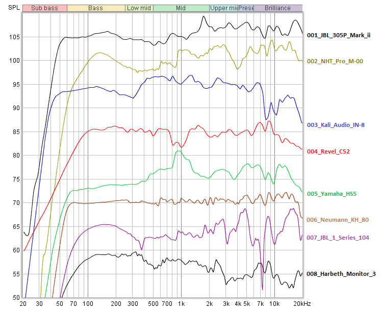

Μια νέα σελίδα ανοίγει στον κόσμο του Audio μετά την απόκτηση του Klippel από την Αudio Science Review.
Θεωρώ ότι πρέπει να υπάρχει μια δική του σελίδα εδώ σε εμάς.
Πάμε λοιπόν.

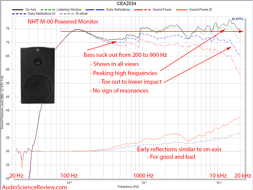

NHT PRO M-00
NHT M-00 Powered Studio Monitor Speaker CEA-2034 Spinorama Audio Measurements.png

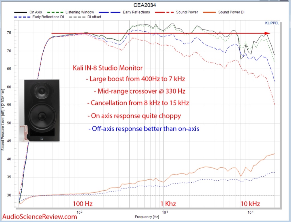

Kali Audio IN8

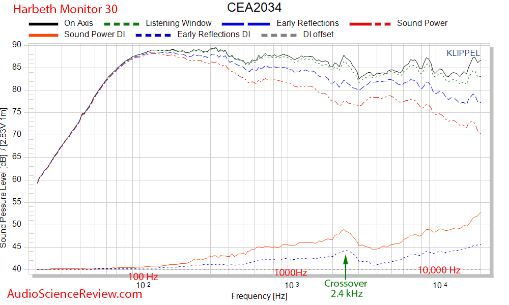

Κάτι κάνουν τα Ηarberth τελικά ή μου φαίνεται ? :o :laugh:
Πλάκα θα έχει τώρα να βγάλει και κανένα λαμπάτο κλάσεις ανώτερο από τους Δ-ταξιακούς ...

Μπορεί να καταδίκασα πρώτος απ'όλους την απόκριση του Κάλι, αλλά θα επαναληφθεί η μέτρηση, καθώς κάτι μπορεί να ήταν λάθος σε αυτήν, και αφετέρου την προτιμώ από την απόκριση του χαρμπεθ. ;)
Αν δεις και το κοστολογιο, νομίζω πως αλλάζει η οπτική του θέματος.
Εννοείται ότι δεν είμαι υπέρ του φτηνού ενεργού.

Μακράν καλύτερο στο συγκεκριμένο το Harbeth από το kali. Το άδειασμα κάτω από τους 400 του kali ακούγεται έντονα <<λεπτό>>. ΟΚ ξέρουμε πως το Harbeth δεν έχει χαμηλό.

Δεν μπορώ να διαφωνήσω με αυτό που λες, όμως αν πάρουμε σαν παράδειγμα ένα από τα φθηνότερα ηχεία της αγοράς, το jbl lsr 305mk2, θα μπορούσαμε να διαβάσουμε τα αποτελέσματα από δύο πλευρές. Ένα ζευγάρι ηχεία με τιμή 200€ είναι άθλιο κατασκευαστικά, τόσο η καμπίνα όσο και οι μονάδες και τα ηλεκτρονικά του είναι φθηνά, πάρα πολύ φθηνά. Δες όμως πως μετράει και μετά υπολόγισε το ποσό που θα πρέπει να δώσεις για ηχεία και την ενίσχυσή τους για αντίστοιχα αποτελέσματα και πες μας.

Δεν μπορώ να διαφωνήσω με αυτό που λες, όμως αν πάρουμε σαν παράδειγμα ένα από τα φθηνότερα ηχεία της αγοράς, το jbl lsr 305mk2, θα μπορούσαμε να διαβάσουμε τα αποτελέσματα από δύο πλευρές. Ένα ζευγάρι ηχεία με τιμή 200€ είναι άθλια κατασκευαστικά, τόσο η καμπίνα όσο και οι μονάδες και τα ηλεκτρονικά του είναι φθηνά, πάρα πολύ φθηνά. Δες όμως πως μετράει και μετά υπολόγισε το ποσό που θα πρέπει να δώσεις για ηχεία και την ενίσχυσή τους για αντίστοιχα αποτελέσματα και πες μας.
Ντεν λέμε κάτι διαφορετικό. Συμφωνούμε στο ότι πληρώνεις παίρνεις. Και βέβαια αφήνουμε έξω τον παράγοντα <<χρόνος ζωής>> του προϊόντος.
Μιας και ανέφερες το συγκεκριμένο ηχείο... δεν είδα αν αναφέρει τη θέση των ρυθμιστικών κατά τη μέτρηση.
Αν για παράδειγμα έθετε τις υψηλές στο -2 σαφώς θα έπαιρνε καλύτερο αποτέλεσμα.
