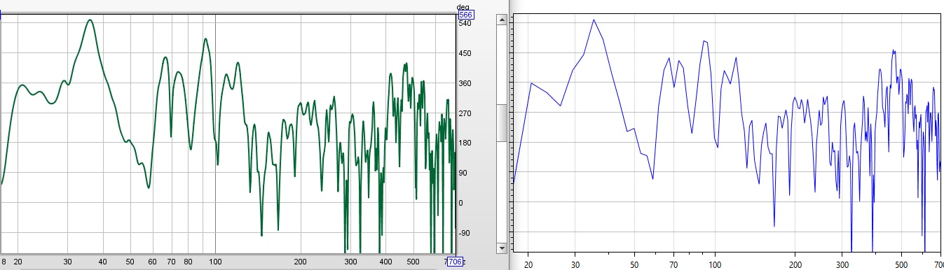

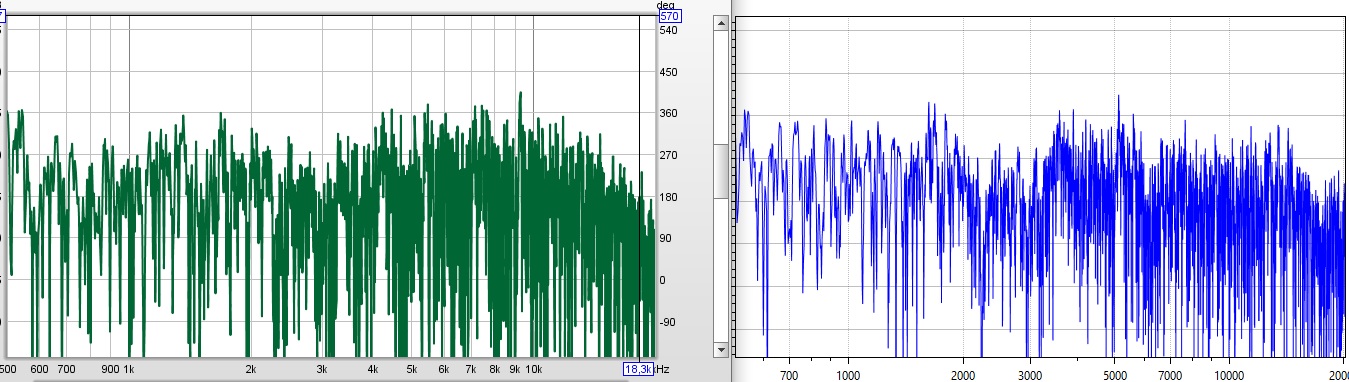

και εδω οι διαφορες mic audyssey με umik
.....αριστερα umik--δεξια audyssey ........no smoothing και τα δυο γραφηματα...
το θεμα στο δικο μου mic ειναι απο 5-6khz και πανω....
.......εκει εχω δει γενικα οτι εχουν θεματα τα mic audyssey

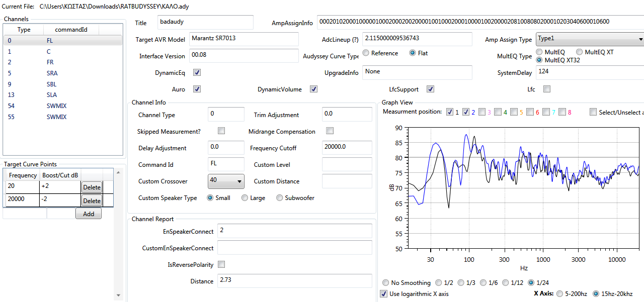

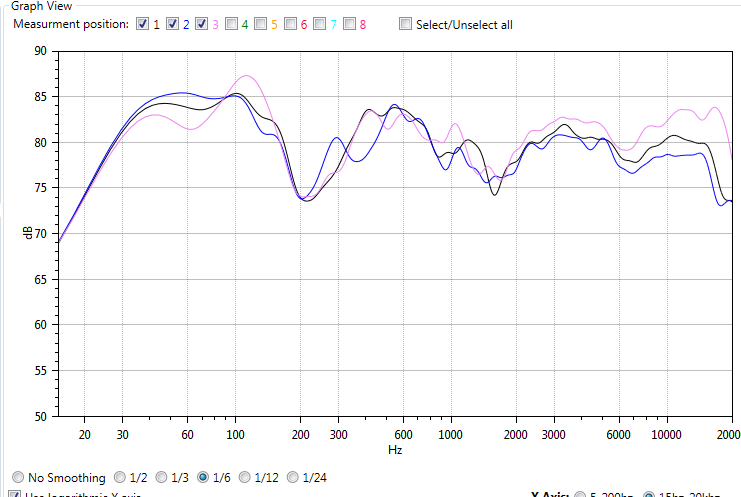

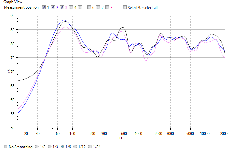

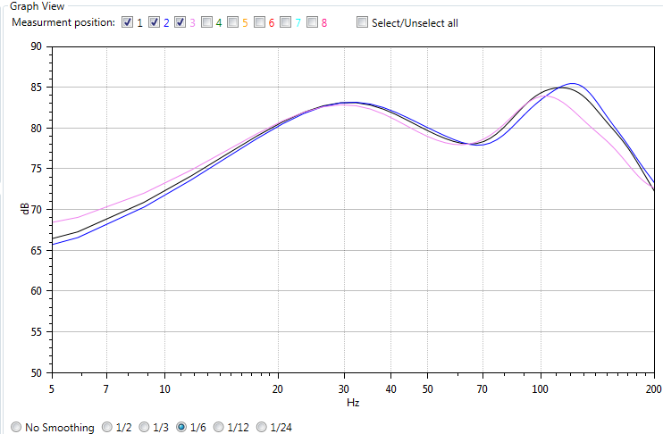

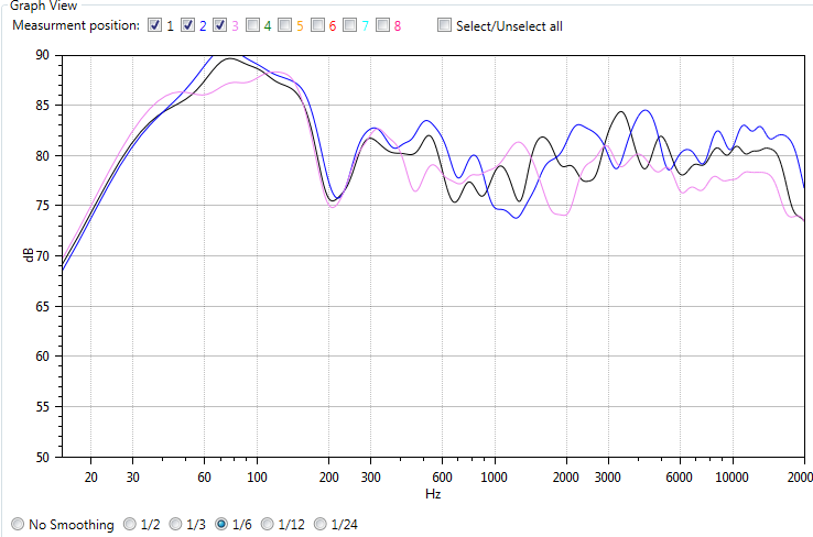

Ορίστε 3 θέσεις κι απο μένα κανονικές, το mic δηλαδή έκανε βόλτα κανονικά
Smoothing 1/6
FL
FR
Center
Subs
1.431
2.852
δεν εχεις κανα δειγμα τι κανει ?

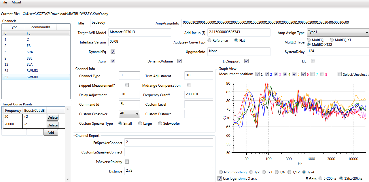

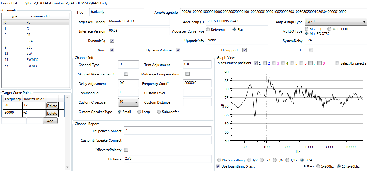

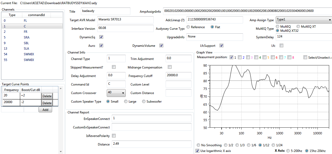

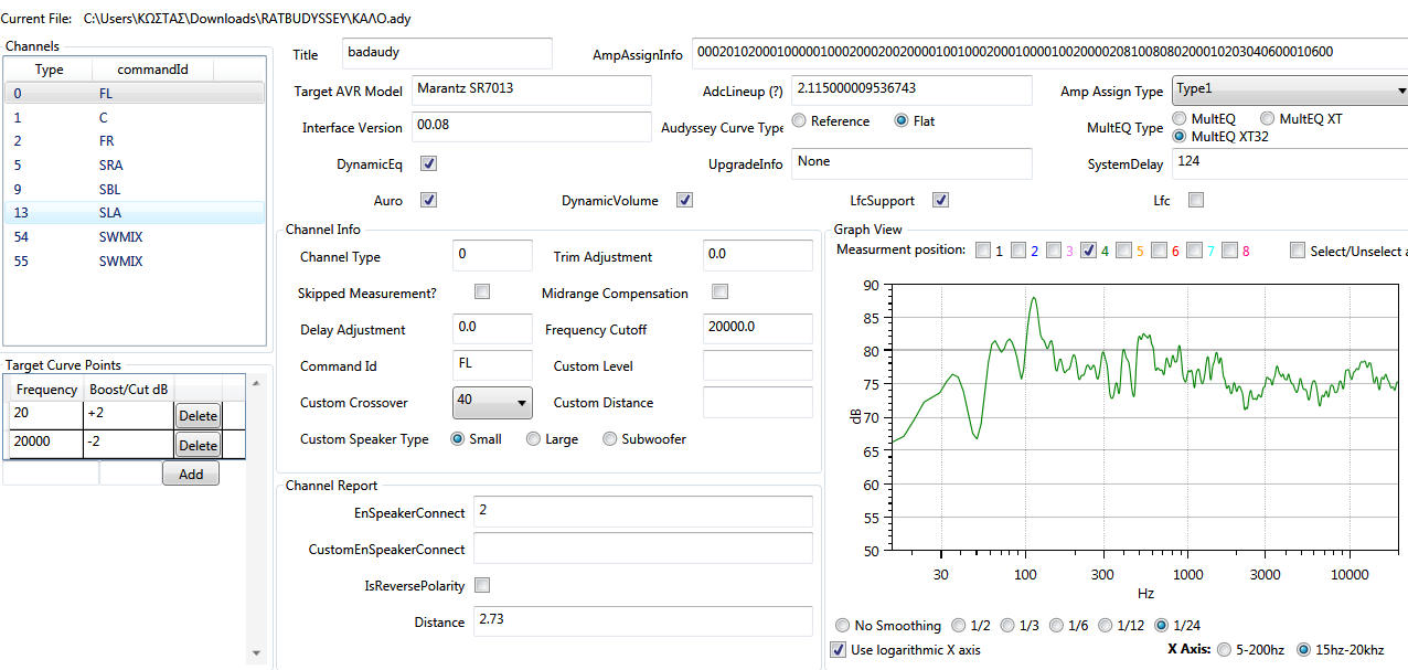

Σε μένα δεν έχει παρουσιάσει κανένα απολύτως πρόβλημα, το καλύτερο μ αυτή την εφαρμογή είναι ότι εν αντιθέσει με την επίσημη που δεν μπορείς να βάλεις ακριβής στάθμη στην καμπύλη γιατί όσο και να προσπαθείς από κινητό ή τάμπλετ είναι αδύνατον για παράδειγμα να του βάλεις ακριβώς 2,3db, στην εφαρμογή αυτή έχει πλαίσιο κειμένου που μπορείς να την βάλεις ακριβώς και για όλα τα ηχεία. Επίσης μεγάλη υπόθεση ότι βλέπεις ακριβώς και ξεχωριστά σε κάθε θέση τι μέτρησε το μικρόφωνο και με επιλογή smoothing, πιο κάτω παράδειγμα σε μένα τι δείχνει στην πρώτη θέση, τι σε όλες, τι στην 4η, επίσης φαίνεται σε ποιες συχνότητες και πόσο ακριβώς έδωσα αριστερά της εικόνας

το smoothing να το βλεπετε 1/12 και πανω, ειναι πιο αντιπροσωπευτικο του τι βλεπετε.

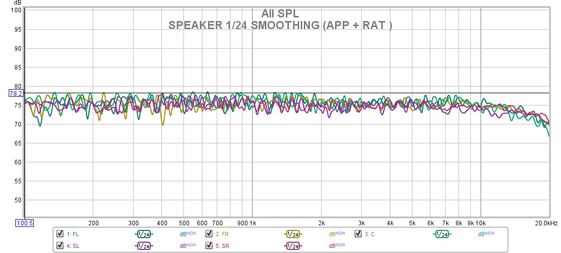

τι εκανε εδω ο τυπος ....1/24 smoothing +/- 2db απο 100hz και πανω !!!!!!
κανει και επεξεργασια καμπυλης ανα ηχειο το οποιο ειναι στα συν και αυτο ;)

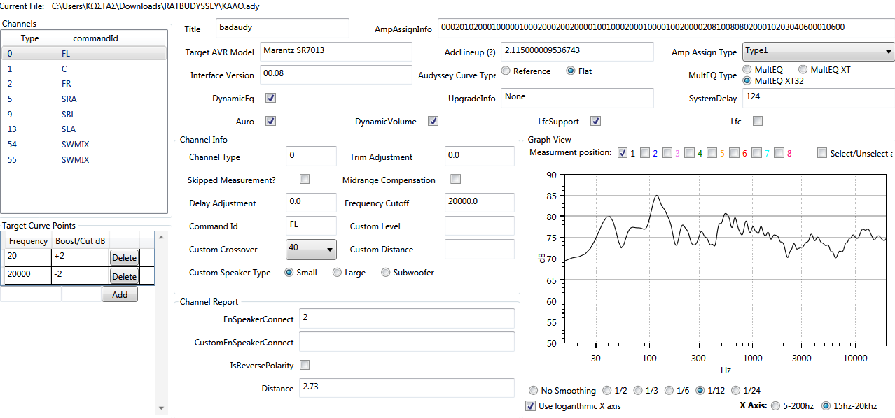

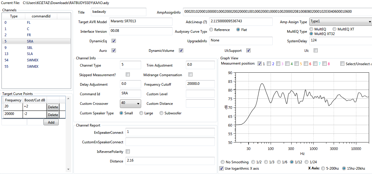

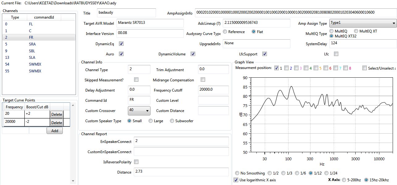

Τι εννοείς σε τι απόσταση; Στα 2,7μ. που είναι η θέση ακρόασης κι εννοείται όλες τις θέσεις.

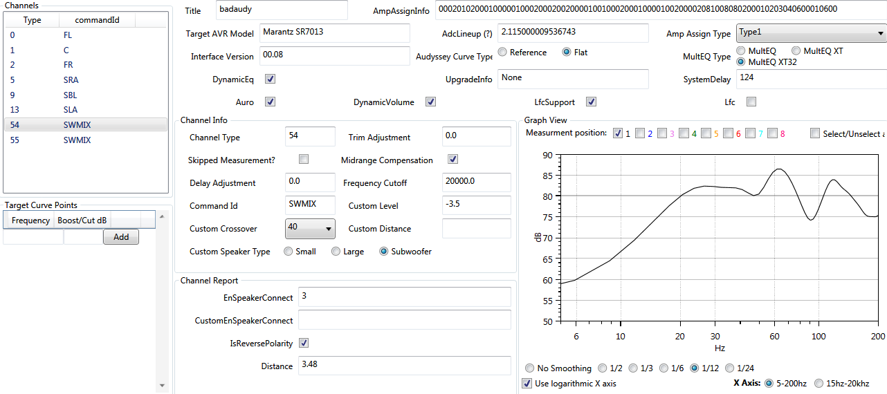

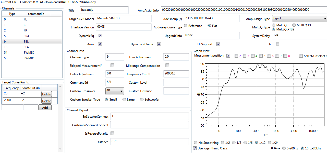

Παραθέτω όλα τα ηχεία μόνο στη θέση ακρόασης και με 1/12 smoothing όπως ζητήσατε, πως φαίνεται το κεντρικό με το bass reflex από πίσω ε;
1.PNG 2.PNG 3.PNG 4.PNG 5.PNG ,

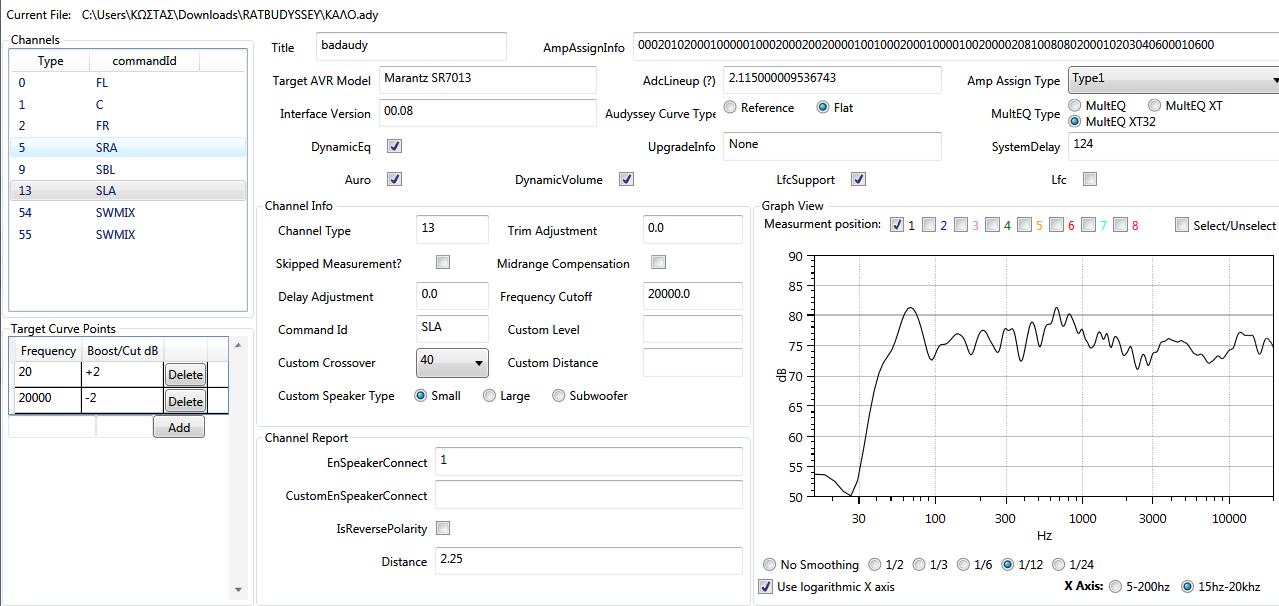

Και τα υπόλοιπα ηχεία.

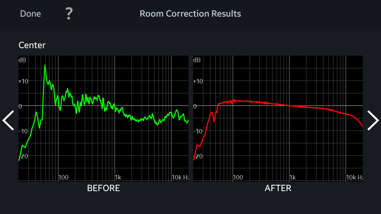

Βασικά λόγω χώρου (έχει κάποια αντήχηση το καταλαβαίνεις άμα πατήσεις pause στη μουσική σε υψηλές εντάσεις) έχω αφαιρέσει απ την εφαρμογή -2db στα 20khz και πρόσθεσα +2 στα 20Hz ώστε να κατέβει ομαλά όλη η καμπύλη μετά το 1khz που είναι ακριβώς στο 0 και ν ανέβει +2 προς τις κατώτερες συχνότητες. Αυτό έγινε αντιληπτό απ το αυτί και πλέον δεν ενοχλεί η μουσική σε υψηλή ένταση, σε ταινίες πάω μέχρι και το -4.
Για παράδειγμα φωτό απ το κεντρικό, το ίδιο ισχύει για όλα τα ηχεία.
