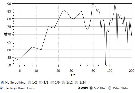

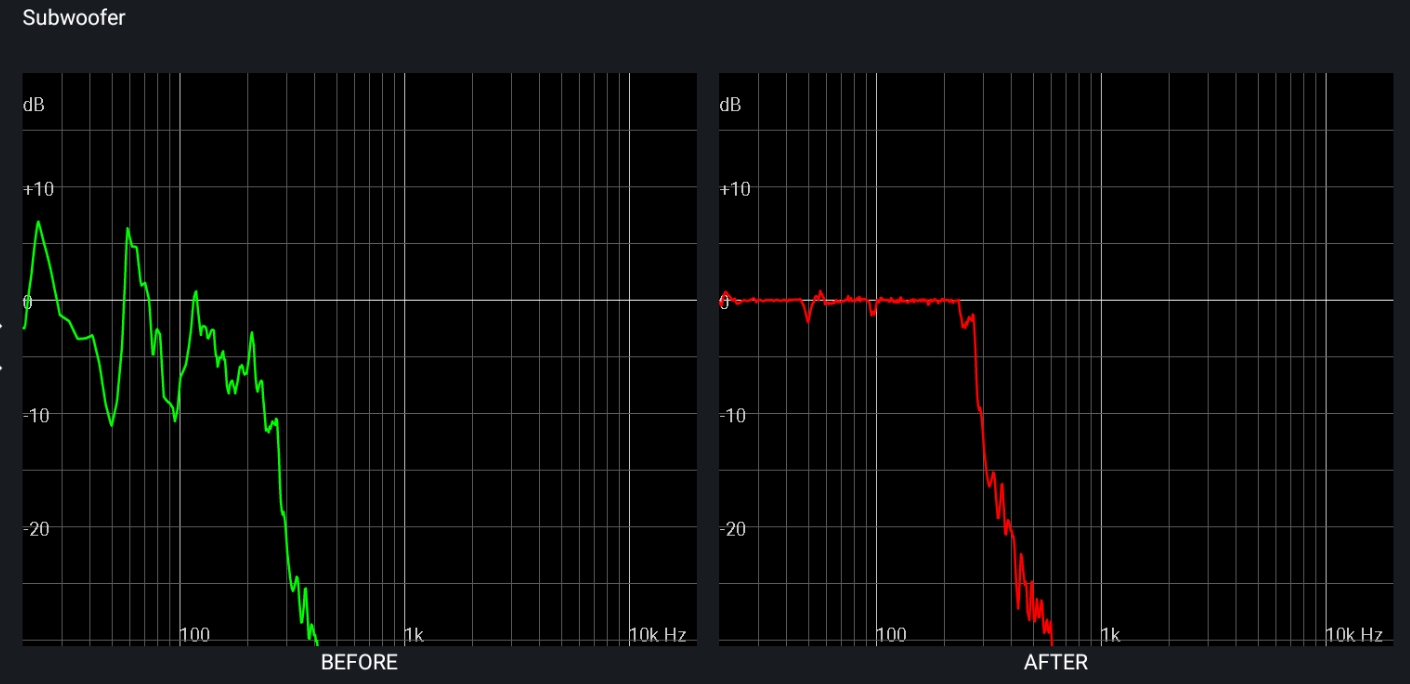

Τι εννοείς απ την αρχή; Αν κατάλαβα απ την αρχή που έστησα το σύστημα κι έκανα ισοστάθμιση; Ναι
Τώρα που κοίταγα πάλι την εφαρμογή δείχνει κι εκεί ένα sub παρόλο που η ισοστάθμιση μετράει δύο ξεχωριστά, τώρα να υποθέσω ότι "ακούει" το μέσο όρο κι ανάλογα ισοσταθμίζει;
22.273
15.548

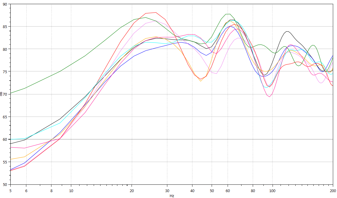

βαλε το γραφημα sub απο το app και το γραφημα απο το προγραμμα
αλλα βαλε smoothing 1/24

Στο radbudyssey το γράφει ως submix. Δε σε πρόλαβα και το βαλα στο 1/12, περίμενε λίγο και θα το βάλω στο 1/24.

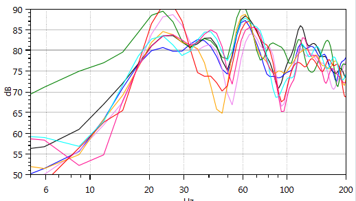

Οπως το ζήτησες, δε σε προλαβαίνω μιλάμε.
13.PNG 1/24 η πρώτη θέση

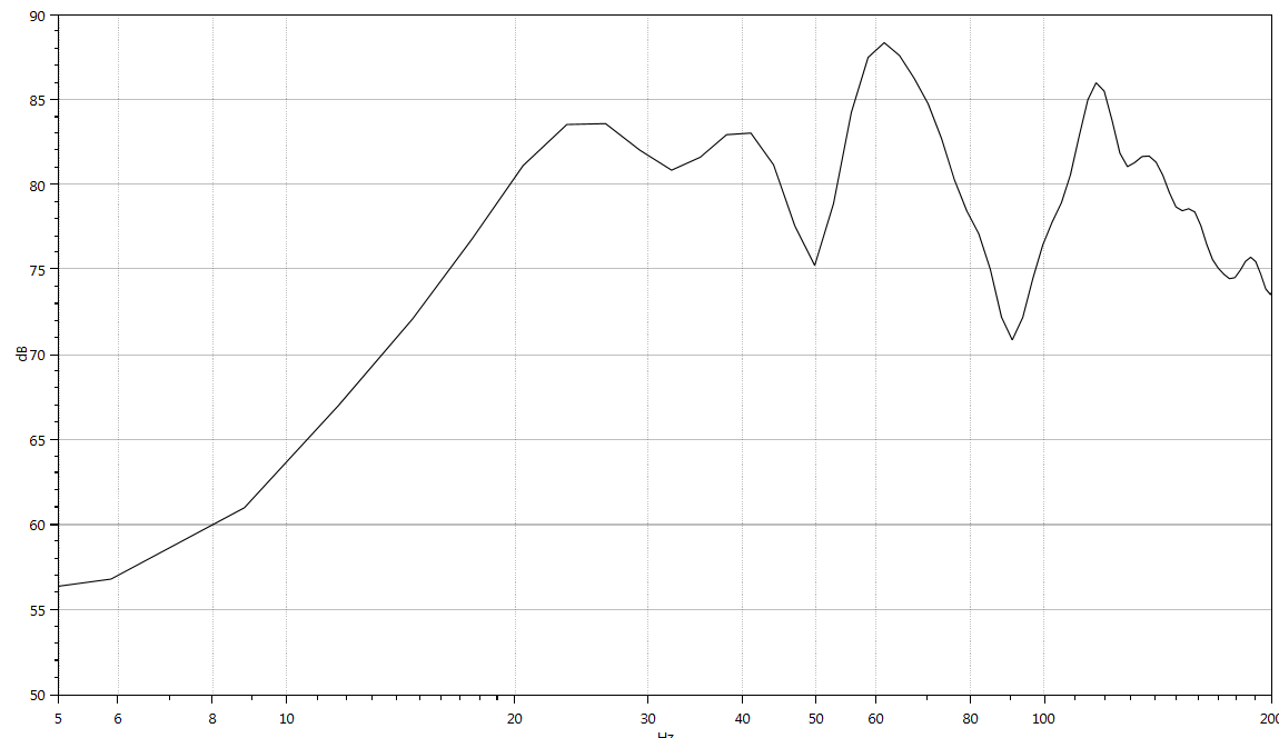

οπως βλεπεις δεν ειναι ιδια .........
οποτε για να δουμε τι δειχνει πρεπει να γινουν 2 μετρησεις με το app ......
....μια με το ενα sub και μια με το αλλο sub...μονα τους καθε φορα......με τα 2 μαζι εχει γινει και εχουμε το αποτελεσμα...

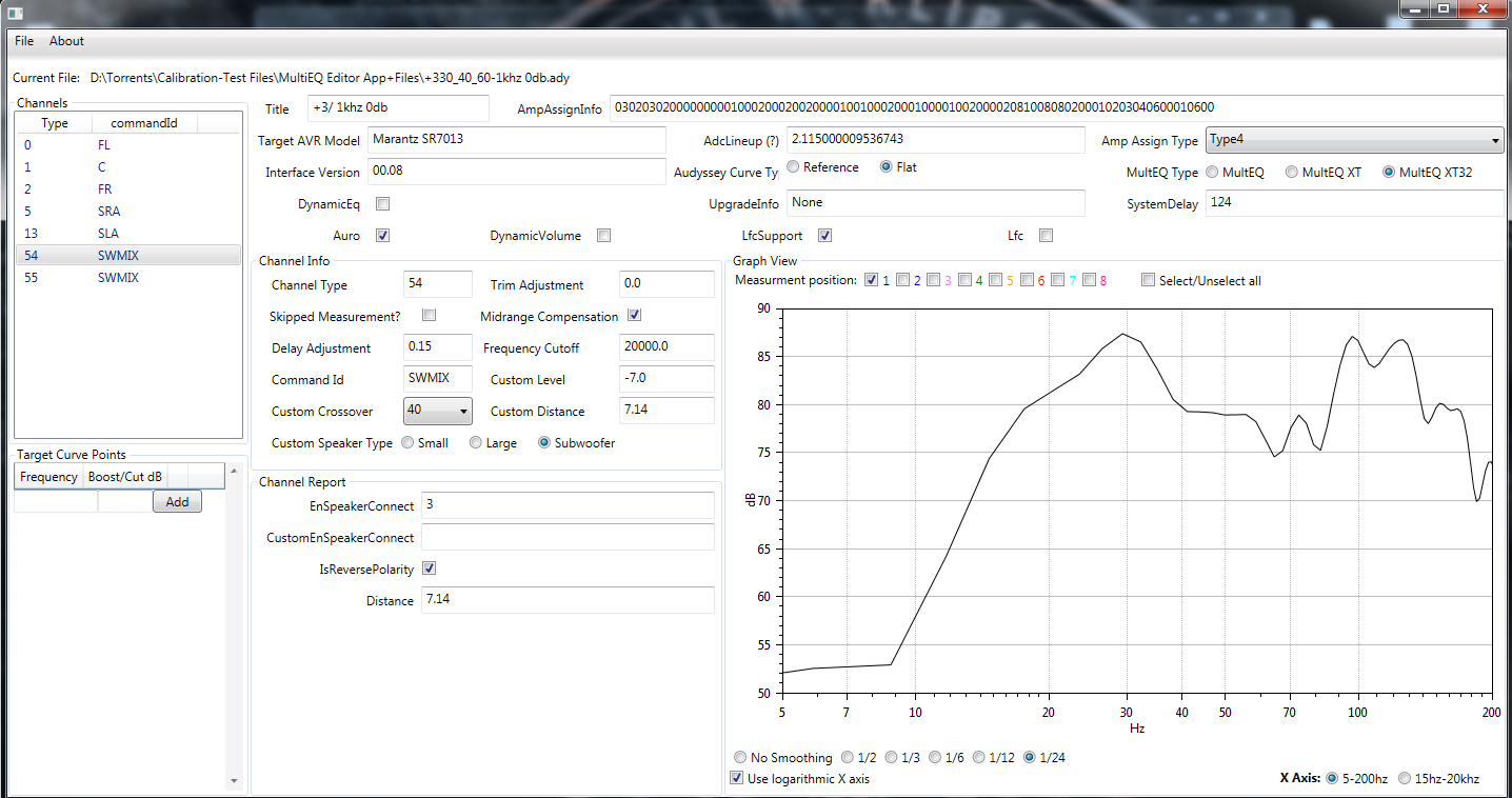

Μιχάλη και το 55 ίδια αποτελέσματα με το 54 βγάζει.
Ο δημιουργός το έχει πει αυτο.
Το 54 για να κάνουμε κάποια ρύθμιση με το ratbuddy
Γι αυτό λέω, οπωσδήποτε διαβασμα το original topic στο AVS

οχι βρε, να δουμε τι δειχνει το προγραμμα στα sub θελω να καταλαβω....
πιθανον το app να δειχνει το ενα sub και το προγραμμα το αλλο....αν το κανεις θα ειναι ωραιο να τσεκαρουμε

Απ τη στιγμή που η εφαρμογή δείχνει ένα sub και στην ξένη εφαρμογή γράφει submix κι οι δύο δείχνουν το ίδιο, δηλαδή μέσο όρο και των δύο υπογούφερ

αν δεν ειναι ιδιο με καποιο σημαινει οτι δειχνει mix των δυο.......αν με καποιο απο τα 2 ειναι ιδιο θα μπορεις να δεις πως παιζει το καθενα sub
τα γραφηματα απο το προγραμμα να ειναι 1/24 και no smoothing

το γραφημα που βλεπετε στο προγραμμα ειναι πριν την ισοσταθμιση .......μην πειραζετε με βαση αυτο που βλεπετε σε αυτο
1.431
2.852
Βασικά δεν έχω πειράξει τίποτα, ανέβασα δύο ή τρία db τα υπογούφερ κι απ την εφαρμογή αφαίρεσα όπως είπα δύο db στο άνω άκρο ώστε ομαλά απ το 1khz να έχω πτώση στις υψηλές το οποίο έκανε τη διαφορά στον χώρο μου σε υψηλές στάθμες ακρόασης.
