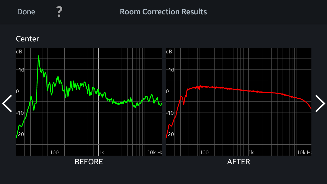

Μπορείς να παίξεις και με τα trim ηχείων και sub για να φέρεις κατηφόρα.
Εγω πχ βάζω μια τελεία στο 1khz 0db και -3db στα 10khz.
Γιατι δεν χρειάζεται να φορτώνεις περισσότερο το sub στα 20hz
Τα σαμπ δεν τα χω πειράξει, αυτή είναι η καμπύλη που έδωσα σε όλα τα ηχεία εκτός σαμπ τα οποία απ τη στιγμή που μου τα βγαλε απολύτως flat δεν είχα λόγο να τα πειράξω.

Eιναι αποδεδειγμενο οτι ο καθε χωρος θελει και αλλη καμπυλη ...εξου και το house curve ....
Αναλογα το setup και τις ιδαιτεροτητες του χωρου ακουστικα, πρεπει να εφαρμοζεις αλλη καμπυλη.
Οποτε οτι σε ενοχλει ( και σε ενοχλει λογω της ιδιαιτεροτητας ακουστικης του χωρου) προσπαθεις να το μαζεψεις με ρυθμιση καμπυλης .....δεν κανει θαυματα το eq αλλα κατι κανει.

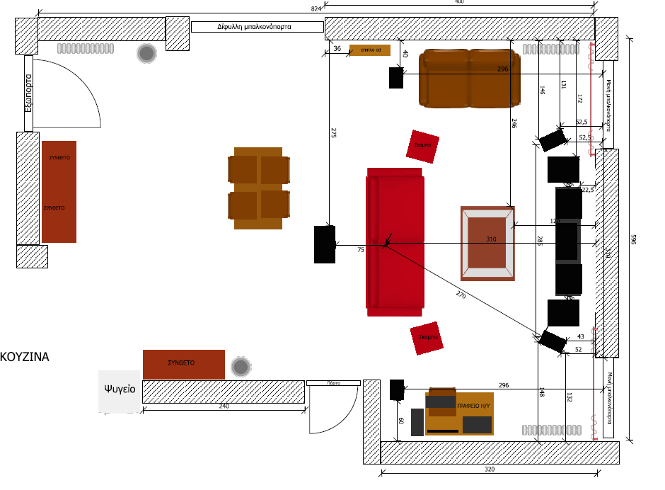

εσυ λογω κεντρικου πισω θα ελεγα να κανεις 5 μετρησεις......3 στο καναπε και 2 μπροστα, ολες στο υψος αυτιου...
.....οι αποστασεις των θεσεων mic μπορει να ειναι μαξ ως 1μ

Δηλαδή λες να μην κάνω και τις 8; Ν αφήσω τις τελευταίες δύο που είναι πολύ κοντά στο πίσω κεντρικό; Αυτό φοβάμαι ότι θα χει το αποτέλεσμα το συγκεκριμένο ηχείο που είναι πολύ κοντά μου (0,8μ.) να επιβάλλεται των υπολοίπων εκτός αν έχεις κάτι άλλο στο μυαλό σου.
22.273
15.548
ναι μην κανεις τις πισω, δεν χρειαζεται....
....αν θες να κανεις ολες βαλτες στον καναπε μαζι με τις αλλες τρεις ενδιαμεσα
ειναι κοντα το πισω και δεν εχει καλη διασπορα σε ολο τον καναπε.....

Σ αυτό έχεις δίκιο, το καταλαβαίνω και στις ταινίες, σκέφτομαι να το πάω ακόμα λίγο πιο πίσω, δεν το έκανα απ την αρχή για λόγους αισθητικούς αλλά τώρα που το βλέπουμε συμφωνεί και το έτερον ήμισυ οπότε σκέφτομαι να το πάω στο ένα μέτρο πίσω και να κάνω δύο μετρήσεις, μία με τις οκτώ θέσεις και μία όπως λες εσύ και να συγκρίνω, σ ευχαριστώ όπως και να χει.
@ Rompotis είναι ώρα να φύγεις από το 6,1 και να πας σε 7,1 τουλάχιστον.
Θα πρέπει να πωληθεί το πίσω κεντρικό και να βρω σε αγγελία τα 685 ώστε να μη χαλάσω χρήμα, το χω υπόψιν και περιμένω την κατάλληλη ευκαιρία.

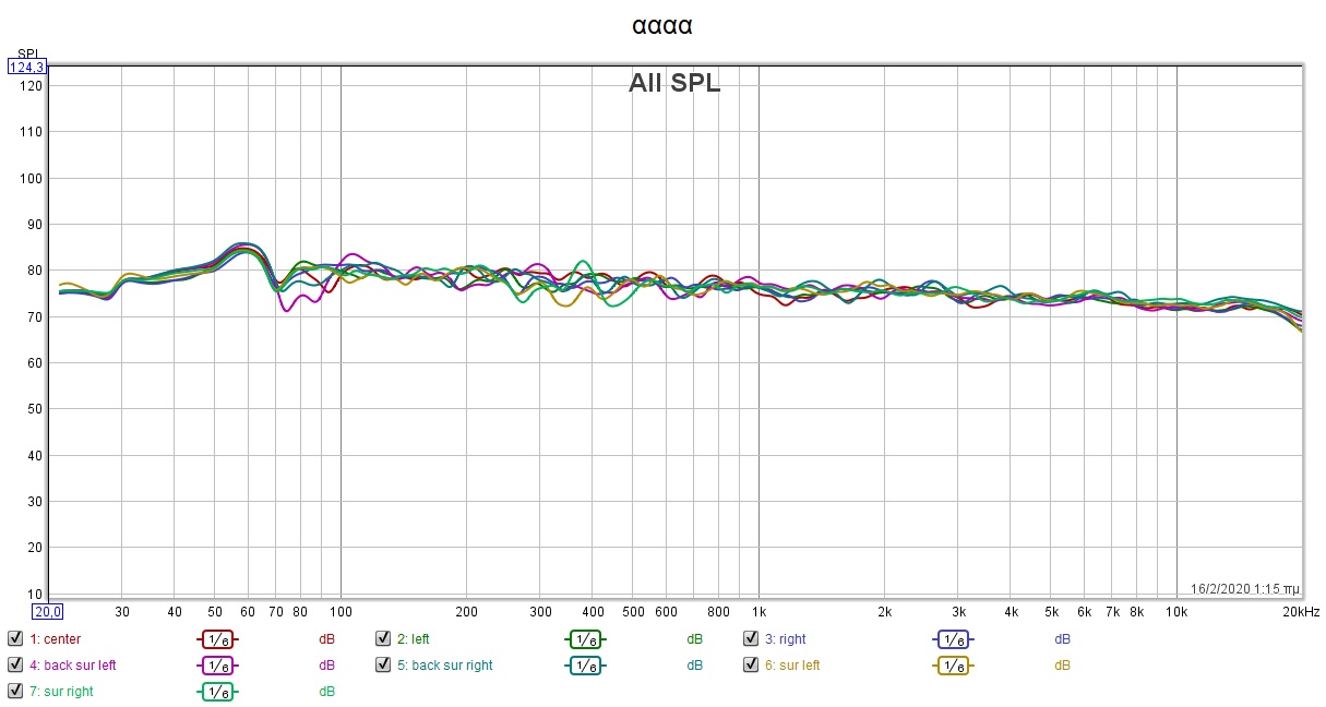

Δεν μιλάω για την καμπύλη του sub. Αλλά για το συνολικό house curve. Το ότι έχεις δώσει αυτή τη ρύθμιση δε σημαίνει ότι το αποτέλεσμα είναι αυτό.
Πχ με αυτό που σου είπα πρίν ότι κάνω έχω αυτό το αποτέλεσμα.
1.431
2.852
Το ξέρω ότι μπορεί να μην είναι αυτό αλλά όπως είπα και πριν μέχρι να βρεθεί κάποιο μικρόφωνο στο φιλικό γιατί οικονομικά δεν, βολεύομαι με ό,τι λέει το αυτί μου και με τους πειραματισμούς μ αυτή την καμπύλη ο ήχος είναι ακριβώς όπως τον θέλω εγώ.

θα ειναι καλυτερα τα δυο πισω και ας ειναι πιο κοντα......
........κανονικα τα περιφερειακα ηχεια θελουν ιδια αποσταση τα πισω με τα πλαινα....
συνηθως στα σπιτια τα πλαινα ειναι κοντα και τα πισω πιο μκαρυα που ειναι χειροτερα...
κοιτα αν μπορεις να βαλεις τα πλαινα λιγο πιο πισω απο τον καναπε και να βγαλεις το πισω κεντρικο τελειως, να δεις πως παιζουν

Τα δύο πλαινά δεν μπορώ να τα πάω πιο πίσω, για δες λίγο την κάτοψη του χώρου να δεις πως είμαι στημένος. Το πίσω δεξί είναι σχεδόν κολλητά με γωνία τοίχου εσοχής που είναι και το γραφείο σε νοητή ευθεία με τον καναπέ, δε μπορεί να πάει πιο πίσω. Για να δεις τι ψείρα είμαι έχω την κάτοψη και με διαστάσεις για να μην αλλάζει τίποτα μετά την ισοστάθμιση, μη με πεις ψυχαναγκαστικό έτσι; ;)

ναι οκ ........αν βρεις μπορεις να παρεις και ενα κεντρικο ιδιο....οτι βολευει απο τις δυο περιπτωσεις(ενα κεντρικο η 2 χ685) θασαι οκ

Το ξέρω μεταχειρισμένα κοντά στα 300 ευρώ έχουν αλλά με συμφέρει για να μη δώσω καθόλου λεφτά να πουλήσω το κεντρικό στα 300 ως ένα ηχείο και να αγοράσω τα 685 πάλι στα 300 ως ζευγάρι αλλά δύο ηχεία, κατάλαβες;
