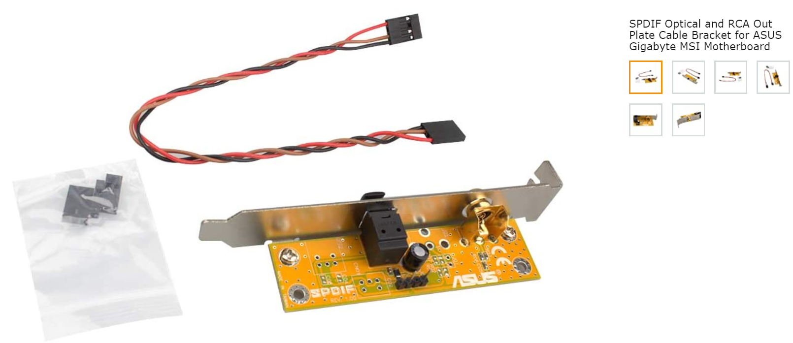

και βλέπω πως έχει ένα S/PDIF header out που απέχει αρκετά από έξοδο TOSLINK και κολλάει πολύ σ' αυτό που έγραψες παραπάνω για jumper, αλλά πώς από ηλεκτρικό ακροδέκτη φτάνει κανείς σε οπτικό σήμα;
414
891
Πρέπει να παραγγείλεις την πλακέτα που θα έχει πάνω έξοδο οπτική ή και RCA, αν γίνεται να είναι της εταιρείας της μητρικής. Θα έχει και το καλωδιάκι που το συνδέεις με το jumper που βγάζει SPDIF η μητρική και είσαι έτοιμος. Υπάρχουν και ΟΕΜ αλλά δε ξέρω να προτείνω κάτι. Προσωπικά έχω την SB G6 της οποίας το DAC φαίνεται να μετράει μια χαρά και είναι και οικονομική.
Αν αναφέρεσαι στην SoundBlaster X G6 αυτή είναι πλήρης κάρτα και μάλιστα από τις "προχωρημένες". Και περιλαμβάνει DAC που δεν χρειάζομαι αφού τέτοιο έχει ο ενισχυτής μου.
414
891
Ναι το κατάλαβα, αλλά είπα να το αναφέρω μιας και ρώτησες για Audigy στο αρχικό πόστ. Κι εγώ κοιτούσα για τέτοια στην αρχή, αλλά έκανα πίσω λόγω κακής υποστήριξης των drivers.
14.135
11.828
Άντε πάλι. Για αυτό σε ρώτησα ποιά μητρική έχεις, αλλά δεν απάντησες.
Αυτή που θα πάρεις πάντως έχει.

To DAC του ενισχυτή θα μου αρκέσει. Αφενός είναι σίγουρα καλύτερο από αυτό της μητρικής, κι αφετέρου δεν είμαι ψείρας. Η "λύση" του S/PDIF header δεν είναι ακόμη λύση γιατί κάθε άλλο παρά σαφές είναι πώς από τους ακροδέκτες φτάνει κανείς σε ομοαξονικό ή οπτικό σήμα χωρίς να βάλει κάρτα ήχου.

Αλλά πρέπει να δεις πόσα pin δίνει το motherboard σου, ώστε να πάρεις το κατάλληλο.
Οι περισσότερες μέτριες προς καλές μητρικές έχουν pins για SPDIF, αλλά πρέπει να ξέρεις μοντέλο, ή αν ξέρεις εσύ, άνοιξε κουτί και ψάξε jumpers που να λένε SPDIF
