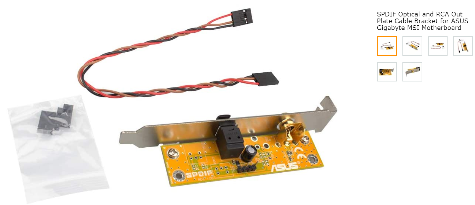

Κατά πάσα πιθανότητα είναι δύο pins πάνω στη μητρική ένα με ρεύμα κι ένα γείωση. Απλά συνδέεις ένα rca πάνω εκεί, αν έχεις ελάχιστες diy ικανότητες κι ένα κολλητήρι είναι 5 λεπτά δουλειά. Όπως μπορεί φυσικά εύκολα να αντιληφθεί κάποιος όλος ο θόρυβος από το pc θα περάσει και στο dac. Γι αυτό είπα πως είναι απλά μία λύση ανάγκης.

Αλλά πρέπει να δεις πόσα pin δίνει το motherboard σου, ώστε να πάρεις το κατάλληλο.
Οι περισσότερες μέτριες προς καλές μητρικές έχουν pins για SPDIF, αλλά πρέπει να ξέρεις μοντέλο, ή αν ξέρεις εσύ, άνοιξε κουτί και ψάξε jumpers που να λένε SPDIF
και να συνυπολογιστει και αλλαγη της καλωδιωσης ... 🐒

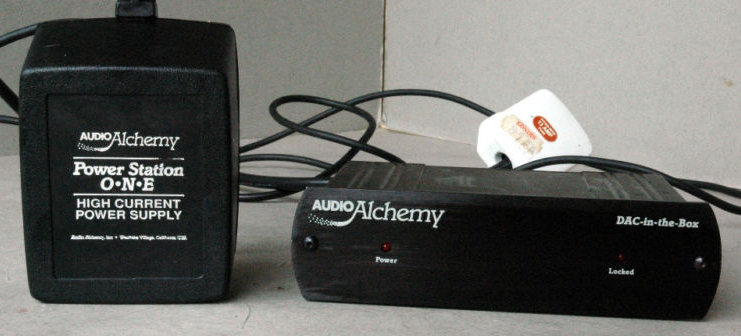

Αν θελήσω να συνδέσω προσωρινά ένα μικρό, αχρησιμοποίητο Dac in the Box, (ως 96kHz) ή τον Lehmann Linear D II (ως 192kHz) - και τα δύο μόνο S/PDIF + TOSLINK - τι θα χρειαστώ με κριτήριο τον καλύτερο δυνατό ήχο;
2.599
4.587
Το dac in a box αν είναι αυτό που είδα σε φωτογραφίες στο ιντερνετ τότε μάλλον κάνει μόνο για μουσείο.
Για να συνδέσεις το lehmann λοιπόν στο pc σου χρειάζεσαι ένα usb to spdif converter που για κάποιον ανεξήγητο λόγο είναι ιδιαιτέρως ακριβά. Σαν καλύτερη λύση θα σου πρότεινα το topping d10 (λιγότερο από 100€) που είναι κανονικό usb dac και έχει και spdif έξοδο ώστε να το χρησιμοποιήσεις με το lehmann και με τους δύο τρόπους και να αποφασίσεις ποιον προτιμάς. Από την άλλη βέβαια με λίγα € ακόμα παίρνεις κινέζικο dac που φυσάει, όμως θα παρακάμψεις το dac του ενισχυτή σου.
Πράγματι είναι αυτό εδώ, ένα από τα πρώτα εξωτερικά dac αν όχι το πρώτο! :roflmao:
Λιλιπούτειο αλλά αποτελεσματικό! Πρίν από πολλάααα χρόνια που λόγω δουλειάς έμεινα εκτός έδρας για κάποιο διάστημα και σε μικρό χώρο, χρησίμευσε πολύ με ένα discman που είχε οπτική έξοδο. Παρέα με τον ενισχυτή ακουστικών Musical Fidelity X-Can V3 και τα HD-650 μου προσέφερε πολύ απολαυστικές στιγμές. (Νομίζω πως είδα κι ένα πρόσφατα στις αγγελίες! )
Που το θυμήθηκες αυτό;; Πωωωπωωω!!! Δεν προτείνεται πάντως. Ακόμα και ένα σχετικά φτηνό σημερινής τεχνολογίας dac το ξεπερνάει για πλάκα, ειδικά λόγω της συνδεσιμότητας usb ( που το κύριο πρόβλημά σου είναι ότι θα παίρνεις σήμα απο τη μητρική του υπολογιστή ).
Υ.Γ. δεν υποστηρίζει 96KHz δειγματοληψία και αν δεις τις προδιαγραφές του, θα καταλάβεις ότι είναι αρκετά ξεπερασμένο.

Αυτό προσπάθησα να σου εξηγήσω.
Αυτή τελικά η λύση είναι η καλύτερη που προτάθηκε.
Το περίεργο είναι ότι η μητρική που λογαριάζω να πάρω ενώ είναι Gigabyte έχει δύο μόνο pins (γείωση + σήμα), ενώ όλα τα παρόμοια με το παραπάνω μπλιμπλίκια για Gigabyte έχουν συνδέσεις για τρία pins (δηλαδή γείωση + σήμα αλλά και παροχή τάσης). Αντίθετα μια Asus που βρήκα κολλάει καλά με το παραπάνω, τρία pins σε μια τετράδα όπου το ένα είναι κενό, και φυσικα με όλα όσα έχουν τρία ελεύθερα καλωδιάκια.
