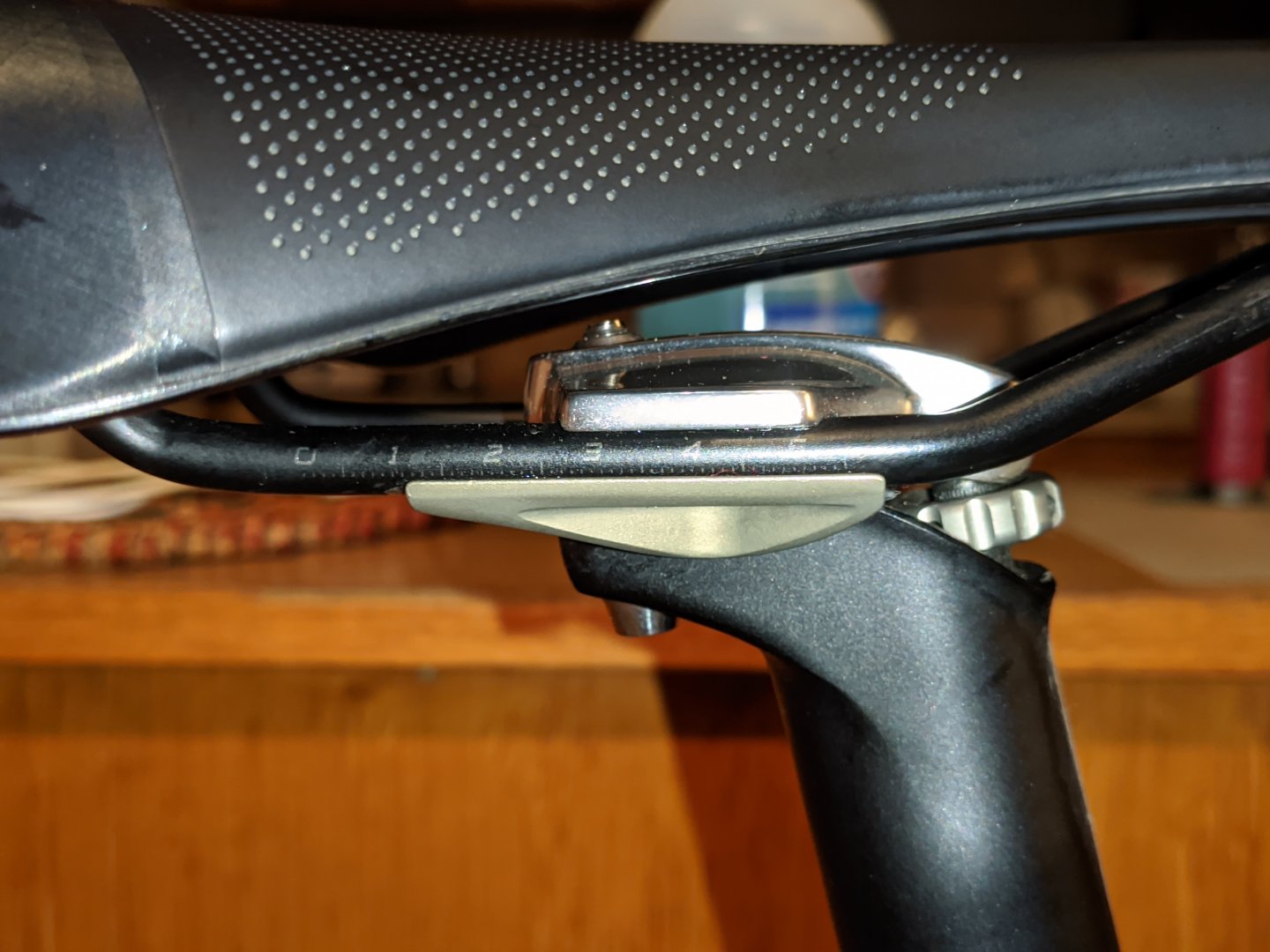

Άσχημα τα πράματα, πρέπει να μετακινηθείς αρκετά πίσω και πρέπει να αλλάξεις και παλουκόσελο, είσαι στα όρια και πρέπει να πας 1, 5-2 πόντους πισω~
Για αρχή πήγαινε τη σέλα πίσω μέχρι, το κάτω μέρος να δείχνει μέχρι και το Ο της λέξης στοπ.
Μην ανησυχείς, δεν τίθεται ιδιαίτερο θέμα άμα ξεπεράσεις τα όρια από τις ράγες της σέλας, αρκεί να μη χορομπηδας πάνω της.
Κάνε μια μέτρηση με τη γνωστή μέθοδο του σπάγγου να δεις που βρίσκεσαι σε σχέση με τον άξονα του πεντάλ.
Κάνε δοκιμή στο δρόμο εφόσον δεν πονάς, προφανώς τα πράματα θα είναι πολύ καλύτερα.
Έτσι όπως σε κόβω χρειάζεσαι ένα παλουκόσελο με 25mm offset, set back (το ίδιο είναι)
Δες που βρίσκομαι εγώ με 25mm offset, 1,74 ύψος και 53,8 top tube

Καλησπέρα!
1)Έχει συμβεί σε κάποιον από εσάς κάτι παρόμοιο?
2)Από τις παρακάτω φωτογραφίες μπορεί κανείς να παρατηρήσει κάποιο εξόφθαλμο λάθος στο σετάρισμα του ποδηλάτου?
Ευχαριστώ πολύ!!
1) Έχει συμβεί στους περισσότερους.
2) Ακριβώς ότι σου είπε ο bretsos, μετακίνησε την σέλα όσο πίσω επιτρέπουν τα όρια στις ράγες.
Θα δοκίμαζα και 3 με 5 χιλιοστά max ποιο πάνω το παλουκόσελο.
Επίσης τσέκαρε τα σχαράκια σου. Έχω την εντύπωση ότι είναι ένα τσικ πιο μπροστά από το τυπικό, και με κλίση της φτέρνας προς τα μέσα. Πολλές φορές ο κανόνας τοποθέτησης τους σε παράλληλο άξονα με το φαρδύτερο τμήμα του πέλματος εκτελείτε με λάθος τρόπο. Είναι εύκολο κάποιος να κάνεις λάθος είτε γιατί δεν μέτρησε ή τοποθέτησε σωστά ή και τα 2. Σκέψoυ ότι σε 2 διαφορετικά fit μου έβγαζαν ποιο πίσω τα σχαράκια από αυτό που θεωρητικά ήταν ιδανικό. Απορούσαν και οι "fitters"
Kάτι ακόμα, κοίτα τα πατηματά σου αν πατάς "βαριά" σε συνδυασμό με τα παραπάνω είναι συνταγή να πάρεις τα γόνατα στα χέρια.

(Σίγουρα έχει γίνει λάθος setup στα σχαράκια)
Εχω προχωρήσει την διαδικασία για bike fit άμεσο για να λήξει το πρόβλημα. Πιο πολύ φοβόμουν μήπως έχει γίνει λάθος αγορά ποδηλάτου αλλά απ ότι φαίνεται τα tweaks αυτά είναι "μέσα στο πρόγραμμα".

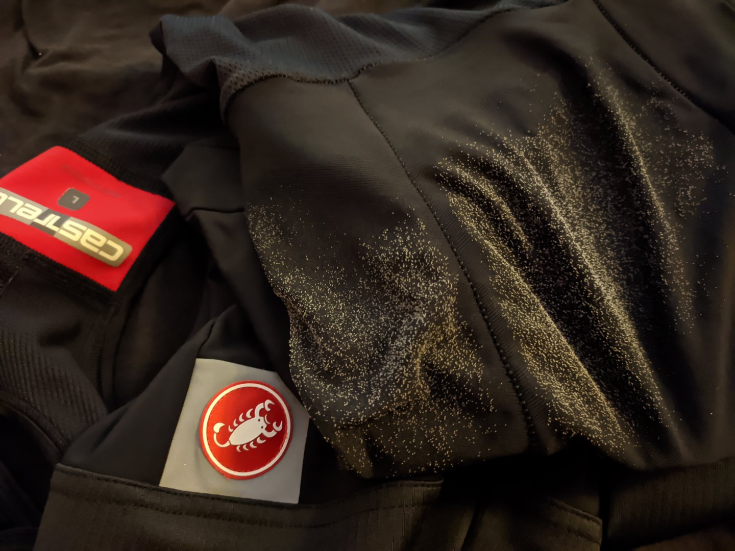

Από ποιότητα σε φθηνά ρούχα ποδηλασίας έχω πλέον πολύ ψηλά τη dhb, φέτος πήρα 2 κολάν και 2 jersey, πλύνε βάλε σε καθημερινή προπόνηση και έχουν παραμείνει σαν καινούρια σε εφαρμογή, χρώματα και αντοχή υφάσματος.
Στη αρχή του καλοκαιριού πήρα ένα bib castelli με ωραία εφαρμογή, ωραία υλικά, με φαρδιά μανσέτα που αγκαλιάζει τα ποδάρια και δεν μετακινείται ούτε χιλιοστό και, και, και, με, με, με... αλλά δεν έβγαλε το καλοκαίρι...
Ξέφτισε το λάστιχο της λύκρας και πλέον οποίος είναι από πίσω μου βλέπει κωλαρ@κι, έχει γίνει διαφανές :biggrin:
