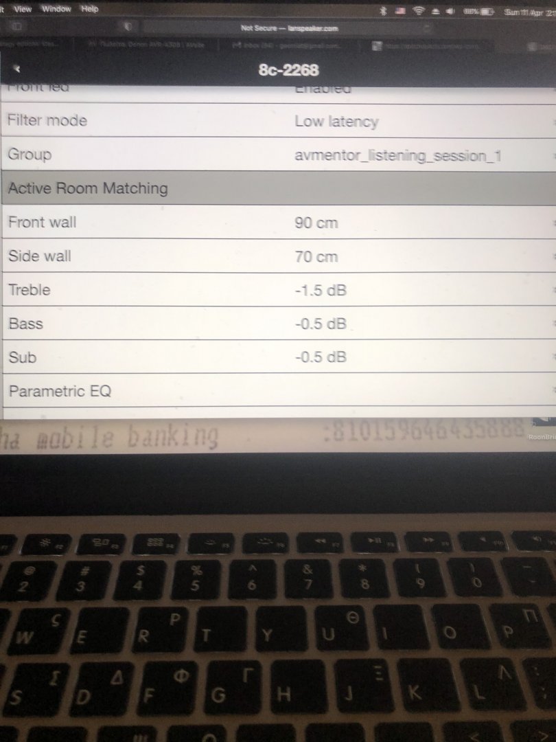

Σε μέσες στάθμες 88-89db στα 3 μέτρα (αλλά και 82-83)γιά να δημιουργηθεί σκηνή χρειάζομαι +7db sto δεξί κανάλι.
Φοβερή ανισορροπία χώρου την οποία με τα Grimm την κάλυπτα (ας πούμε) με 0,5-1db soo left-right. Ta dutch όμως λόγω του ότι τιουνάρονται βάσει (και) των αποστάσεων από εμπρός και πλάγια επιφάνεια το ξεμπροστιάζουν αλύπητα.
Περάσαμε στην εποχή που αγοράζεις ηχεία για να φτιάξεις το χώρο σου.
Είναι απίστευτη η παραμετροποίηση αποστάσεις, μπάσα, πρίμα, σαμπ, παραμετρικά eq...
Που μας έχουν καταντήσει οι αλήτες!!!
Ήρθε το σωστό το ορθόδοξο χαιεντ και κατάργησε τα ρυθμιστικά τονικότητας και τα φίλτρα από τους ενισχυτές και εμφανίζονται 20 χρόνια μετά όλα μαζί και πολλά παραπάνω στα ...ηχεία!!!
Αλήτες....
Ροκάραμε σήμερα (με το παληό ορθόδοξο χαρντ..) ασυστόλως!!!;)

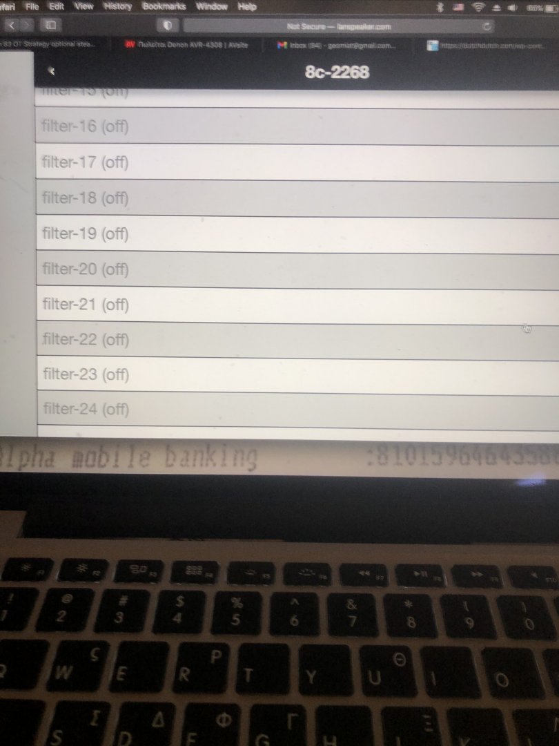

24 παραμετρικά φίλτρα....είναι τρελλοί οι Ολλανδοί!!! Για ποιον με πέρασαν???
