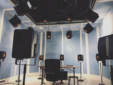

Εδώ βλέπουμε τα πίσω ηχεία σε ένα σεταπ από όμοια 420 της Νιούμαν
Εδώ ένα με τζενελεκ, όλα όμοια όλα σε ίδια απόσταση ακρόασης
Εδώ το γνωστό από abbey road με 420 παντού, και ταβάνι ίδια, κι όλα σε ίδια απόσταση ακρόασης, εδώ έγινε το μαστερινγκ σε πινκ φλόιντ (εντάξει, εσείς ακούστε το δικάναλο, δε πειράζει)
Εδώ βλέπουμε άλλο στούντιο με όμοια τζενελεκ, σε όμοιες αποστάσεις ακρόασης
Εδώ ένα με όμοια κεφ σε όμοιες αποστάσεις ακρόασης
Πόσο μαλακες είναι όλοι αυτοί και πόσο έξυπνοι νομίζετε ότι είστε εσείς;
Ρητορικό το ερώτημα..

η προτελευταία φώτο.... είναι ένα τρανό παράδειγμα το πως το πλήθος των ηχείων στο πολυκάναλο....
ανατρέπει τον κανόνα απόστασης ακρόασης-διάμετρο γούφερ

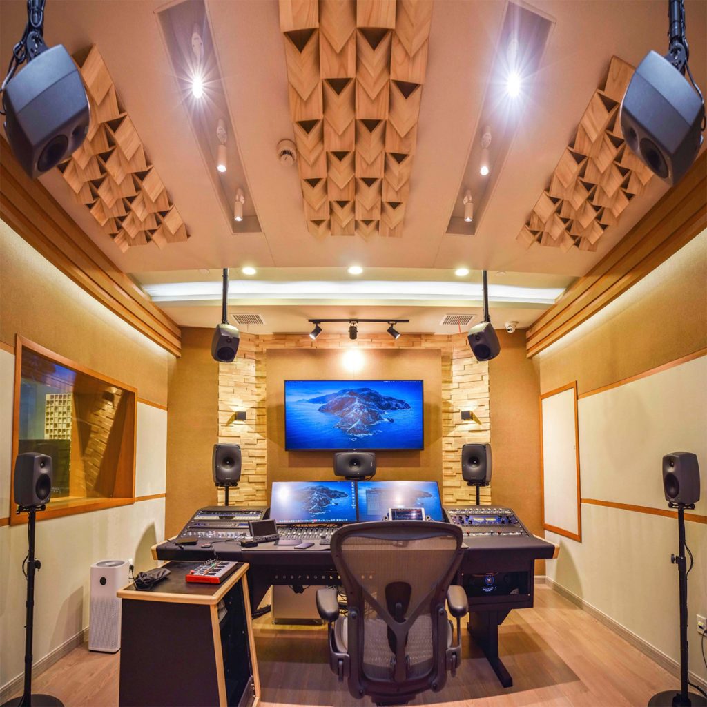

Μπορώ να συνεχίζω με παραδείγματα μέχρι να σβήσει ο ήλιος.
Πάμε μια δόση ακόμα, μια δόση αλήθειας.
Εδώ λοιπόν βλέπουμε άλλο ένα σεταπ με όμοια τζενελεκ σε όμοια απόσταση ακρόασης, και προσέξτε, δεν είναι μεγαλύτερα τα εμπρός ηχεία, και δεν είναι μαλακες αυτοί κι έξυπνοι εσείς.
Εσείς είστε τα γίδια. Να ξέρετε. Δείτε.
Κι άλλο ένα ιμερσιβ στούντιο με όμοια τζενελεκ σειράς the ones μόνο στην εμπρός τριάδα, και μικρότερα και φτηνότερα παντού γύρω γύρω.
Μήπως έγινε για λόγους κόστους;
Δε ξέρω, λέω απλά πως δεν είναι τόσο μεγαλύτερα τα εμπρός από τα υπόλοιπα, αλλά είναι τριπλάσια η τιμή τους.
Λες να είναι για το κόστος; ε;
Επίσης είναι στενό και μακρόστενο το δωμάτιο, άρα μεγαλύτερη η απόσταση της εμπρός τριάδας. Να, ίσως να έχουν δικαιολογία, αλλά χεσε με, πήγαν να τη βγάλουν φτηνά.
Εδώ δεν είχαν οικονομικό θέμα.
Έβαλαν atc 100- ρια και στο ταβάνι.
Τα 3 μπροστά γιατί είναι τεράστια;
Ίδια απόσταση ακρόασης. Μήπως δε φτάνει η στάθμη από τα 100-ρια;
Κολοκυθια.
Υπερδιαστασιολογημενα.
Απλως είχαν πολλά λεφτά.
Τα 100-ρια σκοτώνουν σε αυτή την απόσταση ακρόασης..
Κι εδώ οι γνωστοί ανόητοι στο ινστιτούτο, που δε ξέρουν τι τους γίνεται, και έχουν παντού όμοια ηχεία, και μπρος και πίσω και πάνω και κάτω και στον πάτο τους
Μην είστε σαν αυτούς τους ανόητους, βάλτε το μεγάλο Μπιενταμπλεγιου το χρεπι εδάφους μπροστά για "κυρίως" να το βλέπετε να το χαίρεστε, κεντρικό βάλτε μια πορδή χωρίς γουφερ, και τα πίσω κλανιες. Εσείς, ξέρετε καλυτερα.
Γιδέμποροι..
Ε γιδέμποροι.
42.059
84.713
