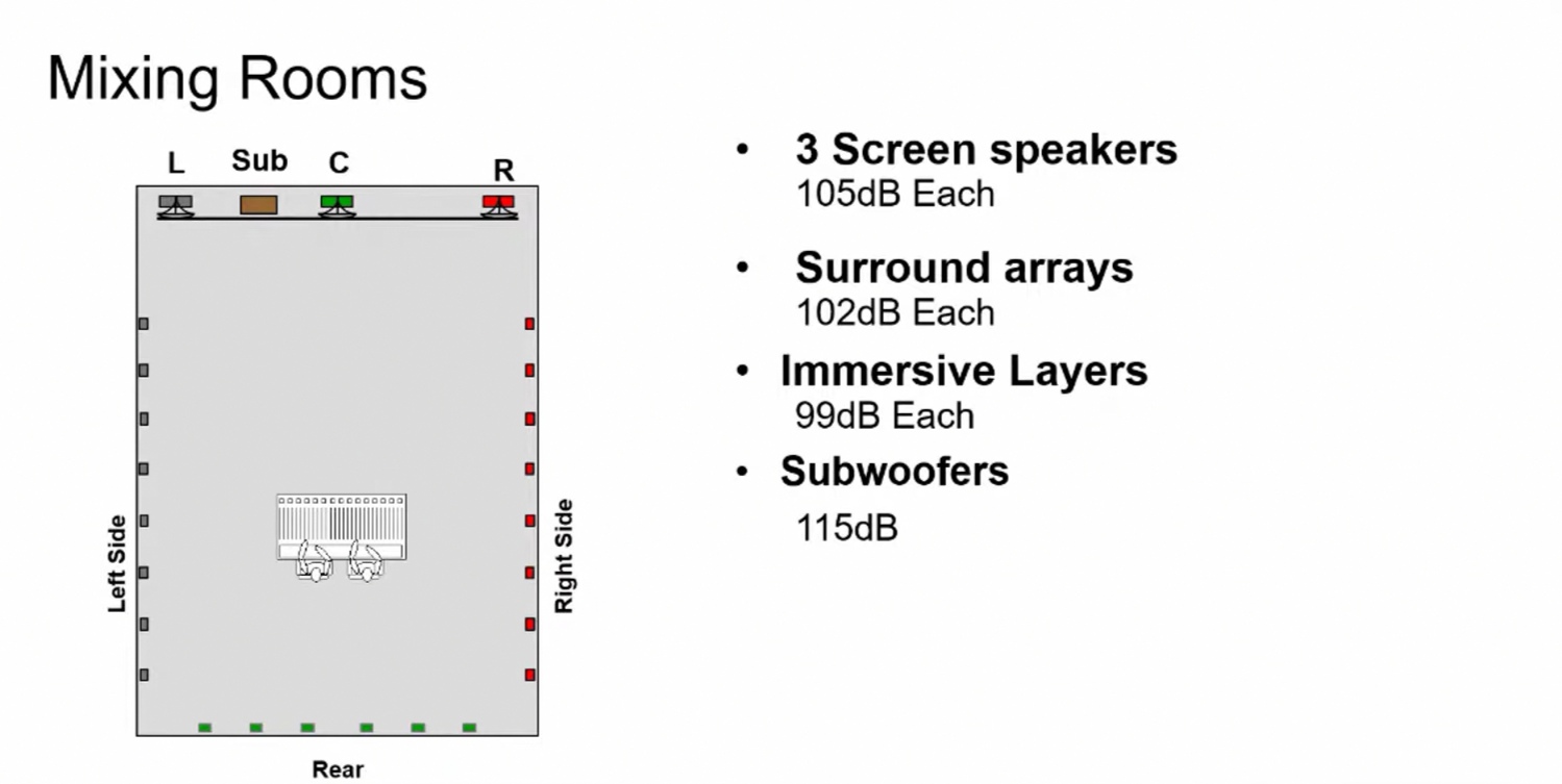

Για immersive music ίσως να υπάρχει κάποια λογική για ίδια ηχεία παντού.
Ειναι διαφορετικό format με άλλο τρόπο Mastering.
Για το Cinema, πόσο μάλλον για το Home Cinema, δεν υπάρχει κανένας λόγος να είναι ίδια. Κανένας.

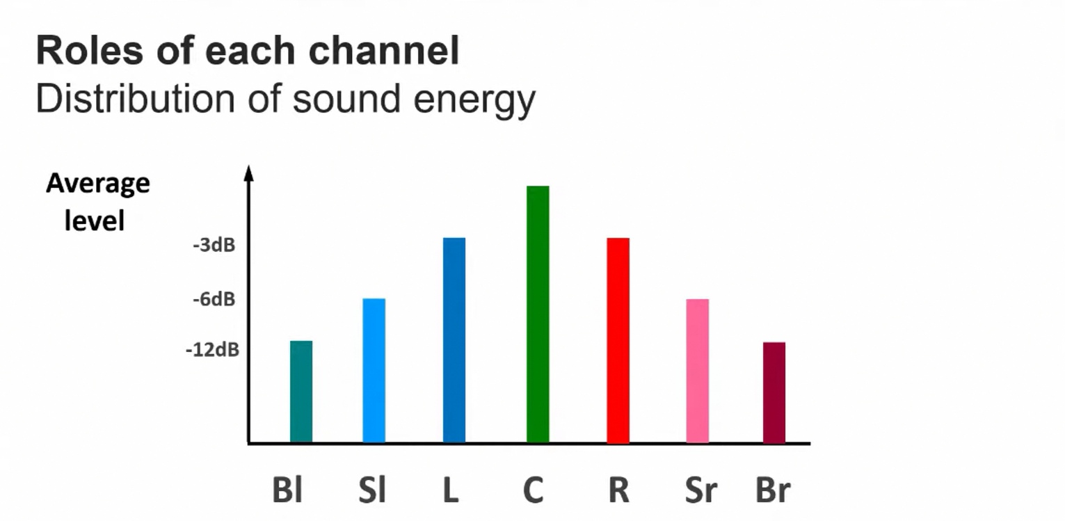

Στα surrounds και στα heights δεν πάει ποτέ ήχος που να θέλει ίδια ηχεία με τα LCR. Όλο το ξύλο στην ταινία το τρώνε τα LCR και το περισσότερο από τα αυτά το κεντρικό. Θα μπορούσε να πει κανείς ότι θα ήταν καλό κάποιος να βάλει μεγαλύτερο κεντρικό από τα LR.
Με όποιο Studio και να μιλήσεις θα σου πει το ίδιο πράγμα. Δεν υπάρχει ούτε ένας σκηνοθέτης που να θέλει να τραβήξει την προσοχή του κοινού εκτός οθόνης. Όλο το νταβαντούρι είναι μπροστά. Τα υπόλοιπα ηχεία είναι για το immersion.

όπως είδαμε τα μπροστά τραβάνε όλο το ζόρι....και συγκεκριμένα το κεντρικό περισσότερο απ όλα
όταν όμως μιλάμε για reference στάθμες....τα μικρά surrounds θα κρεμάσουν άνετα
προσωπικά έχω φτάσει σε σημείο σε μουσική που τα ατμος ηχεία παρατήρησα να τραβάνε ζόρι.....
εξαιρέσεις ηχογραφήσεων ίσως...αλλά ανέκαθεν τα surround τα πλασάρανε ως μικρά που ''βαρούσαν'' στον γάμο του Καραγκιόζη....αργότερα οι απαιτήσεις ανέβηκαν και λίγο λίγο...φτάσαμε ως εδώ

Εγώ επιμένω να είναι όλα τα ηχεία όμοια, και δεν είμαι στη μπιζνα της δουλειάς, δηλαδή δεν πουλάω ηχεία.
Αυτό όμως ισχύει μόνον όταν όλα τα ηχεία έχουν ίδια απόσταση ακρόασης, διότι, όπως έχουμε εξηγήσει κατ'επαναληψιν, η απόσταση ακρόασης όταν αλλάζει, αλλάζουν οι απαιτήσεις max spl /m του ηχείου.
Εν ολίγοις, αν έχεις 9 ηχεία σε 9 διαφορετικές αποστάσεις ακρόασης, μπορείς να έχεις 9 διαφορετικά ηχεία, αρκεί όλα να μπορούν να φτάσουν στάθμη αναφοράς στη θέση ακρόασης.
Οι προδιαγραφές όλων των ηχείων (μπρος πίσω και ταβανιού) στον ιμερσιβ ήχο είναι όμοιες, δηλαδή η απαίτηση είναι απλή: 20Hz-20kHz και στάθμη αναφοράς 85-105dB.
Άρα, όσο πιο μακριά από σένα βρίσκεται κάποιο ηχείο, τόσο πιο μεγάλο πρέπει να είναι. Αυτό είναι τυπικό σε οικιακά σεταπ, όπου τα εμπρός ηχεία είναι στα 3,5-4,5μ και όλα τα υπόλοιπα είναι στο 1μ. Ε, προφανώς τα εμπρός ηχεία πρέπει να είναι πολύ πολύ μεγαλύτερα..
Σε μεγάλα στούντιο, βλέπουμε "υπερδιαστασιολογημενες" 3-αδες εμπρός ηχείων σε απόσταση νιαρφιλντ, ενώ θα μπορούσαν να έχουν μικρότερα ηχεία εμπρός. Το κάνουν για να έχουν πολύ μεγάλο δυναμικό εύρος εμπρός, ή για να ακούνε στον ίδιο χώρο δικάναλο περιεχόμενο από 2 ηχεία χωρίς σαμπ, οπότε οι απαιτήσεις είναι μεγαλύτερες, και για λόγους ομοιομορφίας βάζουν όμοιο κεντρικό.
Θα μπορούσαν και με μικρότερα ηχεία.
Στο γνωστό μεγάλο στουντιο με τα μεγάλα Neumann, διαθέτουν παντού τα ίδια ηχεία, τα ίδια μεγάλα Neumann, σε μεγάλο ιμερσιβ σεταπ, και όλα τα ηχεία είναι σε ίδια απόσταση ακρόασης, μεγάλη, ακόμα και τα ηχεία ταβανιού.
Προφανώς πρόκειται για σεταπ αναφοράς, και βεβαίως δεν είχε κανένας διάθεση να πετάξει λεφτά, απλώς το έστησαν όσο πιο σωστά μπορούσαν.
Βεβαίως, σε ένα τυπικό σαλόνι, που το ένα ηχείο είναι στη γωνία του τοίχου μετά το τζάκι, το κεντρικό είναι χωρίς γουφερ και το πίσω ηχείο στα 50cm, όλα αυτά είναι ηλιθια να τα συζητάμε. Κάντε ότι βολεύει, πάρτε οποία ηχεία θέλετε. Ούτε το μπρος δεξί δε χρειάζεται να είναι ίδιο με το μπρος αριστερό, ας είναι το ένα πιο μικρό.
Τώρα για μουσική δε ξέρω, βάλτε ακουστικά.

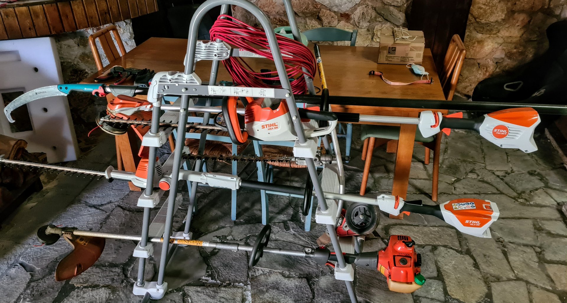

Έχω πιό χρήσιμα πράγματα να κάνω απ' το να γράφω εκτός θέματος στο νήμα.
Τακτοποιώ τις 3 μπορντουροκόφτρες, τα 2 τρίμμερζ, τα κονταροπρίονα και τον ακροκόφτη πάνω στην σκάλα της πισίνας για να είναι όμορφα και καθαρά στην αποθήκη το χειμώνα. :tongue:
Έκανα κι όλη την αποθήκη με το πλυστικό.

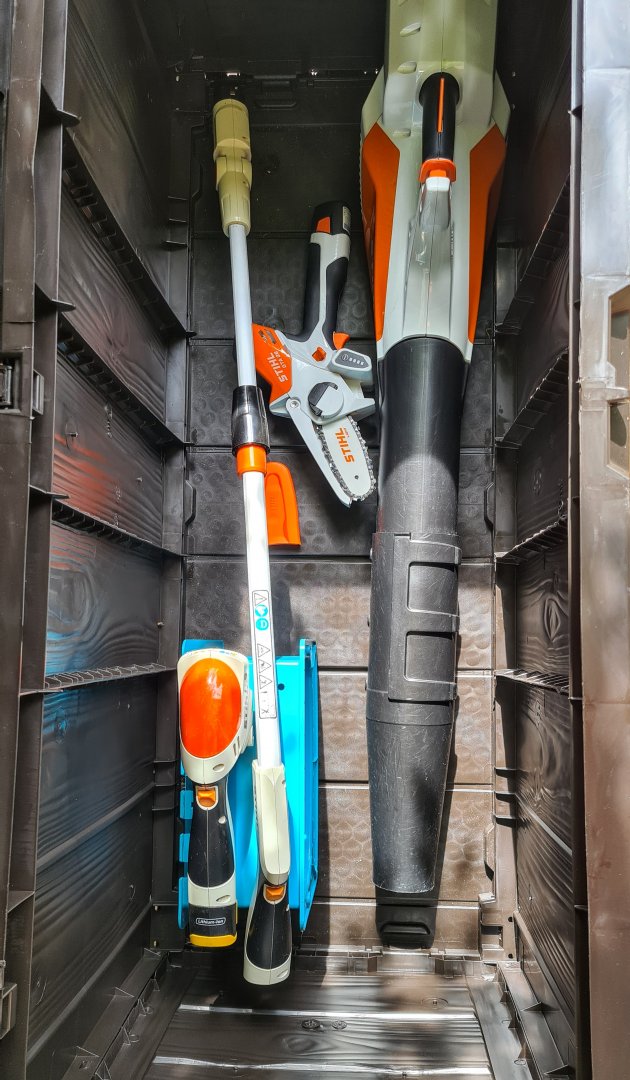

Πήρα κι ένα μπαουλάκι Keter γι' αυτά που θα μείνουν ετοιμοπόλεμα έξω.
