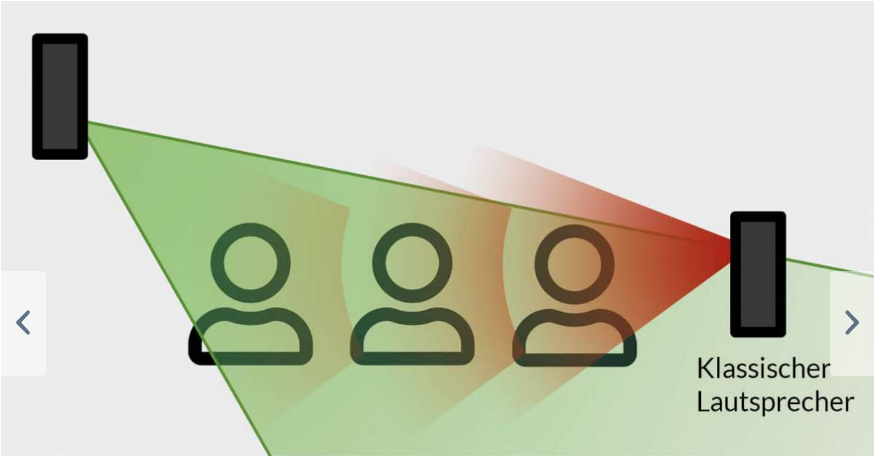

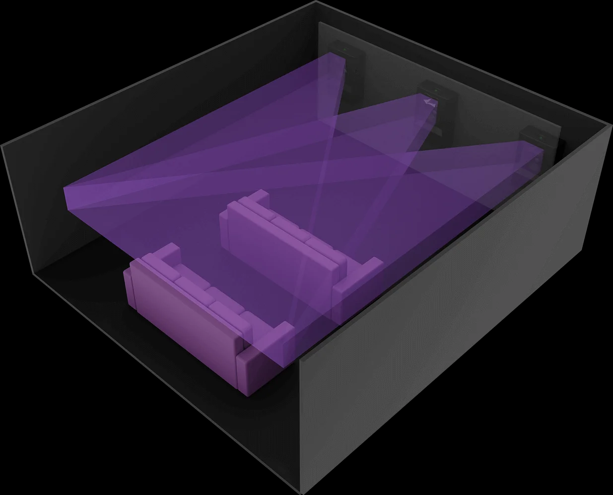

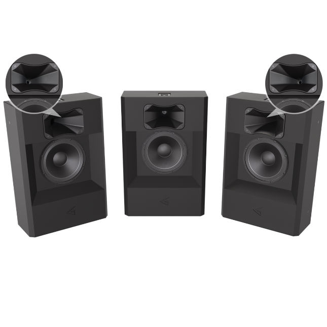

Πάντα αν θέλουμε το "βέλτιστο" αποτέλεσμα θα πρέπει να λαμβάνεται υπόψιν και τα χαρακτηριστικά "ακτινοβόλησης" του ηχείου, το FR του και η επίδραση του χώρου.
εγω θα ελεγα οτι εαν θελουμε το βελτιστο αποτελεσμα θα πρεπει να επιλεγουμε ηχεια με συγκεκριμενα χαρακτηριστικα ακτινοβολησης συν ολα τα υπολοιπα οπως δυναμικο ευρος κτλπ.
δεν ειναι τυχαιο οτι επαγγελματιες του χωρου επιλεγουν συγκεκριμενα ηχεια οχι μονο για τις κινηματογραφικες αιθουσες αλλα και για τα οικιακα σινεμα.
για παραδειγμα οι τυποι του grobi kino επιλεγουν ηχεια με συγκεκριμενα χαρακτηριστικα.
φαινεται οτι επιτηδες εχουν μετατοπισμενα αριστερα ή δεξια τον λοβο εκπομπης των υψηλων συχνοτητων για ευνοητους λογους περιορισμου των πρωτων ανακλασεων αλλα και για να κερδιζει κανεις χωρο πισω απο το πανι προβολης. οσο για τα σαραουντ ή και οροφης εκει εχουμε διαφορετικη διασπορα στον ιδιο ακομη αξονα.
