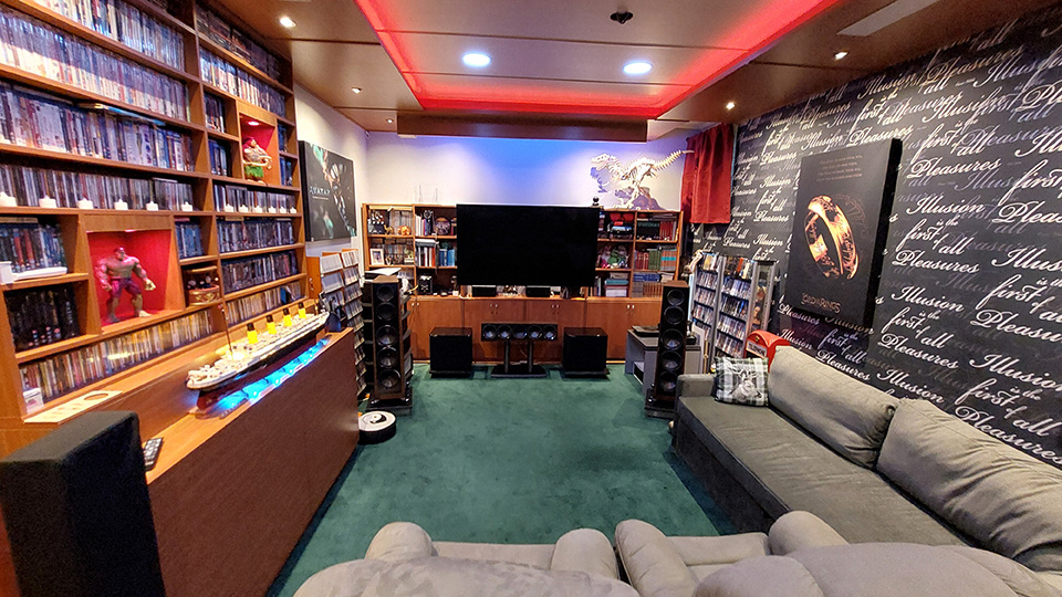

Ευχάριστος ο χώρος σου στο μάτι, εύχομαι να τον χαίρεστε!
Ενδιαφέρον θα έχουν οι μετρήσεις RT 60 του χώρου, οι οποίες μπορούν να δημοσιευθούν ήδη, ανεξαρτήτως των υπολοίπων που περιμένεις.
Ένα πράγμα που φαίνεται ασύμμετρο εκ πρώτης όψεως, είναι το ανακλαστικό πλαϊνό έπιπλο από τη μια πλευρά, σε σχέση με τον απορροφητικό καναπέ από την άλλη, οπότε θα είναι ιδιαίτερα χρήσιμο να καλυφθεί με κάποια απορρόφηση η ανακλαστική επιφάνεια των ντουλαπιών, ώστε να έρθει στη θέση του το κεντρικό είδωλο στη μουσική σκηνή, ειδάλλως θα γέρνει προς τα αριστερά.

2.5 μέτρα είναι έπιπλο, ευρυγόνιος φέρνει μεγαλύτερο, δεν είναι πρόβλημα. Μέχρι να φύγει καναπές όταν παίζει σύστημα μπαίνουν 2 τεράστια μαξιλάρια δαπέδου όρθια, (φαίνεται το ένα στη Foto με το μπλέ φόντο με τα παλιά ηχεία μπροστα). Αν θυμάμαι καλά το τελευταίο RT60 ήταν 0.25, τα έχει AACE, θα ρωτήσω. Δεν έχω πουθενά συνεχόμενη επιφάνεια, σπάνε παντού στάσιμα, βοηθά πολύ βιλιοθήκη, έπιπλο Blu Ray, Panel. Ιδανικά τα ηχεία θα ήθελαν λίγο πιο έξω αλλά αυτό αργότερα. τώρα είναι στα 3.8 μέτρα ισοσκελές

Τα Sub συνδέθηκαν από την έξοδο που παρακάμπτει το εσωτερικό crossover. Οπότε τα άφησα στον Anthem να τα διαχειριστεί όπως και όλα τα άλλα. Σε όλα έχει κάνει αποκοπές 80HZ, εκτός των Surround που είναι στα 100 (δεν έχω καταλάβει γιατί από τη στιγμή που κατεβαίνουν 30Hz) και των Atmos που δεν θυμάμαι. Αυτό όμως που μου έκανε εντύπωση είναι οι ρυθμίσεις φάσης των Sub, τα ίδια έχουν επιλογή normal η reverse, τώρα βλέπω τιμές ενδιάμεσα από 100 και 180. Όταν μπουν τα XR13 θα ξέρω ακριβώς. Αυτή τη στιγμή αγωνίζονται να πιάσουν την ταχύτητα του 120Η , μάταια!!
Μπορεί στα πιντιεφ των ατμός και Auro-3D να γράφουν για full range ηχεία σε πολυκαναλικο σεταπ αλλά όπως αναφέρει κάποιος αυτό θέλει προσοχή εξαιτίας της επίδρασης του χώρου.
Στην πράξη είναι τα πράγματα διαφορετικά.
Εξελιγμένα λογισμικά θεωρώ πως συμπεριφέρονται έξυπνα αλλά η ερώτηση είναι γιατί να πάρει κανείς δαπέδου ηχεία αν είναι να τα κόψει ο επεξεργαστής στα 100 Hz

Να σας ευχαριστήσω όλους για τα καλά σας λόγια, εάν κάποιος έχει απορία ή ερώτηση σχετικά με την κατασκευή ευχαρίστως να του απαντήσω. Για μετρήσεις χώρου λίγη υπομονή, να έρθουν τα 2 τέρατα , Paradigm XR13 .

Τα κόβει όλα στα 80Hz !! Τα μόνα που κόβει στα 110 και ψάχνω γιατί καθώς κατεβαίνουν έως 22Hz είναι τα surround
