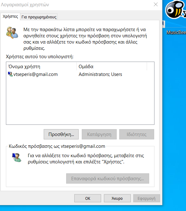

Αγαπητοί Φίλοι,
Προσπαθώ να ανοίγω τον υπολογιστή χωρίς κλειδί ή pin και δεν γίνεται.
Έκανα φορμάρισμα στο htpc μου και πέρασα τα windows από την αρχή.
Το πρώτο που πρόσεξα, κατά την εγκατάσταση δεν γινόταν να μην θέσω πιν. (Άλλες φορές πχ την ώρα που ζήταγε pin πήγαινα ... επόμενο και έτσι δεν είχα κατά την εκκίνηση pin. Τώρα δεν προχωρούσε η εγκατάσταση αν δεν έθετα κάποιο pin, και μάλιστα σύνθετο.). Τέλος πάντων είπα, ας προχωρήσω και κατόπιν αλλάζω την εντολή μέσα από τα windows.
Έτσι αφού τελείωσε η εργασία, μπαίνω με το pin, και πάω από το αντίστοιχο μενού των win να καταργήσω την απαίτηση pin κατά την εκκίνηση. Όμως αυτό δεν γίνεται......
Ο τρόπος για την μη εισαγωγή κωδικού κατά την έναρξη είναι ο γνωστός:
Πατάμε το πλήκτρο των windows + R, και θέτω την εντολή: netplwiz.
Βγαίνουμε στην διαχείριση των χρηστών και .... ξεκλικάρουμε την εντολή : να απαιτείται πιν κατά την έναρξη.
Όμως στον Υπολογιστή μου .... αυτή η εντολή, ΔΕΝ ΥΠΑΡΧΕΙ!
Τι κάνω?????? ΣΟΣ !!!!!
( Η εντολή αυτή βρίσκεται ακριβώς πάνω από το κείμενο: Με την παρακάτω λίστα .... κλπ κλπ. Όπως βλέπετε και από την εικόνα, δεν υπάρχει αυτή ΄εντολή)....

Γνωρίζει κανείς?????
Προφανώς σε κάποια αναβάθμιση καταργήθηκε αυτή η εντολή. Πάντως θα υπάρχει κάποιος τρόπος να ανοίγουμε τον υπολογιστή χωρίς κωδικό!

Η πρώτη μέθοδος είναι αυτή που αναφέρω παραπάνω και πλέον έχει καταργηθεί.
Η δεύτερη μάλλον θα είναι ok! Όμως τα δικά μου windows είναι στα Ελληνικά, οπότε δεν μπόρεσα να βγάλω άκρη... Πχ το περιβάλλον (εντολή) logon πως είναι στα Ελληνικά (Στο μενού των windows εννοώ)?
Αν μπορείτε να δείτε την διαδρομή σε Ελληνικά windows, πολύ θα με βοηθούσατε! Διαφορετικά θα περάσω από ειδικό τεχνικό να με βοηθήσει!!!

Το βρήκαμε και αυτό.
θα αναφέρω όλες τις κινήσεις για όποιους ενδιαφέρονται.
Υπάρχουν δύο Χρήσιμες Χρήσεις:
α. Εκκίνηση του υπολογιστή από το κινητό μας χωρίς δηλαδή να χρειάζεται να σηκωθούμε από την θέση μας, και κατόπιν χρήση του κινητού σαν κοντρόλ - ποντίκι. (Δηλαδή μετατρέπεται η οθόνη του κινητού μας σε οθόνη του υπολογιστή, και με την αφή κάνουμε τα πάντα από εκεί, σαν να υπάρχει ασύρματο ποντίκι ).
β. Εκκίνηση των windows χωρίς pin ή άλλο κωδικό!
α. Για τον σκοπό αυτό χρειαζόμαστε την (free) εφαρμογή: Splashtop Streamer την οποία την κατεβάζουμε στον Υπολογιστή αλλά και στο κινητό ή tablet. Κάνοντας τις σχετικές κινήσεις που αναφέρονται κατά την εγκατάσταση πλέον μετατρέπεται το κινητό - tablet μας σε πληκτρολόγιο & ποντίκι.
β. Εδώ δεν υπάρχει άλλη λύση πλέον παρά από την αρχική εγκατάσταση των windows.
Ο τρόπος είναι απλός (και μοναδικός, διότι σε οποιαδήποτε άλλη μορφή εγκατάστασης απαιτείται κάποιος κωδικός, (pin, κωδικός microsoft κλπ κλπ).
Αφού έχομε έτοιμο το στικάκι των windows (πολύ εύκολα το βρίσκουμε στο site της microsoft) ξεκινάμε τα γνωστά με φορμάρισμα του δίσκου c κλπ.
Προσοχή εδώ: Δεν έχομε συνδεδεμένο τον υπολογιστή στο ιντερνετ και επίσης δεν χρησιμοποιούμε ούτε τους κωδικούς microsoft κλπ αν μας ζητηθούν. Απλώς επιλέγουμε στην αντίστοιχη εντολή ''' ΔΕΝ ΕΧΩ ΚΩΔΙΚΟΥΣ ΤΩΝ WINDOWS''. Αυτό βέβαια το αναφέρομε σε περίπτωση που κάνουμε επανεγκατάσταση σε υπολογιστή που υπήρχαν πριν κάποια επώνυμα windows από 7 και πάνω!
Με αυτόν τον τρόπο, όταν φτάσει στο σημείο να ζητήσει όνομα υπολογιστή και κωδικό, απλά δίνουμε το όνομα που έχομε επιλέξει και στο σημείο που ζητά pin πατάμε επόμενη κίνηση (να προχωρήσει δηλαδή η εγκατάσταση) χωρίς να πληκτρολογηθεί κάποιος κωδικός... και αυτό ήτανε. Πλέον ο υπολογιστής με το άνοιγμα θα μπαίνει στα windows χωρίς άλλη μεσολάβηση από εμάς. Όσον αφορά τον κωδικό εγκατάστασης, αυτός ενημερώνεται αυτόματα μέσω της microsoft, όταν πια συνδεθούμε στο δίκτυο....
Σημείωση: Όταν κάνουμε αρχική εγκατάσταση των windows, κάποια στιγμή, αφού γίνουν όλες οι βασικές κινήσεις από την εφαρμογή, γίνεται η Πρώτη Επανεκκίνηση! Εδώ είναι καλό να βγάλουμε το στικάκι των windows από τον υπολογιστή, διότι υπάρχει μεγάλη πιθανότητα να ξανά αρχίσει από την αρχή η εγκατάσταση με αποτέλεσμα, χάσιμο χρόνου!!!
Καλό μεσημέρι...
