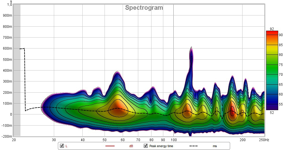

Λύση ειναι, αλλα χαρακτηριστικά χώρου σε τοποθέτηση nearfield δεν ειναι αξιόπιστο να μετράς.
@wnet: βαλε τα ηχεία και το σαμπ στα δυο μέτρα, και ξανακάνε τις μετρήσεις.
60.214
146.800
Δε τα μετράς καθόλου θες να πεις... ;)
Για να μετρήσεις το χώρο, θέλει το μικρόφωνο να είναι μακριά από τα ηχεία ώστε να ανέβει σημαντικά ο λόγος έμμεσης προς άμεση.
Στην νιαρφιλντ τοποθέτηση ακριβώς αυτό κερδίζεις, μειώνεται πολύ η έμμεση σε σχέση με την άμεση.
Οπως επισης δε μετραμε χαρακτηριστικα χωρου με ενεργοποιημενο ΕQ.
No EQ:
αλλά και πάλι.... χωρίς EQ ... με τι ακρίβεια μετράς το χώρο;; ανάλογα με τα ηχεία που θα του πετάξεις θα έχει διαφορές... λες και παίζουν όλα flat 20-20.000...

@wnet
Παρτο αλλιώς.
Είναι σαν να ρωτάμε τι θερμοκρασία έχει στην Αθήνα μια ηλιόλουστη χειμωνιάτικη μέρα, το meteo να λεει 10 βαθμούς και εσύ να μας λες 25 βαθμούς γιατί έχεις το θερμόμετρο μέσα στο αυτοκίνητο παρκαρισμένο στον ήλιο.
Η μέτρηση RT60 που κάνουμε μπάζει από παντού και πρέπει να χρησιμοποιείται με σύνεση.
Εξαίρεση οι γνωστοί σαμποσυλλεκτες.
Αν φέρνανε τα σαμπ στον χώρο σας θα κλαίγατε με τα αποτελέσματα.

Ναι, γιατί θα ήταν υπερβολικά για 12 και 17 τετραγωνικά (επί 2.90-3 ύψος).
Όχι, δεν είναι αυτός ο λόγος.
Άσε που δεν υπάρχει "υπερβολικό" εκεί κάτω.
Ο λόγος είναι ότι δεν διεγείρεται επαρκώς ο χώρος στην πρώτη οκταβα.
Δεν είναι εύκολο, κι αν δε διεγείρει ικανοποιητικά το σαμπ το χώρο, δε μπορείς να μετρήσεις το χώρο με πηγή τα ηχεία.
Γι'αυτό χρησιμοποιείται πιστόλι ή άλλος κρουστικος ήχος πλήρους φάσματος και μεγάλης στάθμης για τέτοιες μετρήσεις.

Με θόρυβο ηρεμίας 60db
Εντάξει, σε ήσυχο προάστειο μένω, όχι στο κέντρο!
Συμφωνώ ότι στις μετρήσεις μας δεν διεγείρεται σωστά ο χώρος στην 1η οκτάβα, αλλά εντάξει. Με το ποσό που έχουμε δώσει για σύστημα και πάλι καλά. Ευτυχώς δεν είμαστε τίποτα λαμπάτοι.

Βρε Πέτρο μου, από τη στιγμή που έχεις νιαρφιλντ τοποθέτηση, και δορυφόρους για τέτοια απόσταση ακρόασης, έχεις λύσει/παρακάμψει το θέμα του χώρου και δε σε απασχολεί.
14.417
12.112
Μα νομίζω (και διόρθωσέ με αν κάνω λάθος) ότι στα μπάσα εξακολουθώ να ακούω τη διέγερση του χώρου από το sub, έστω και αν αυτό βρίσκεται ...ανάμεσα από τα πόδια μου.
Όχι βέβαια..
Δεν υπάρχει αντίπαλος στην απόσταση ακρόασης.
Σε μικρή απόσταση ακρόασης προσλαμβάνεις υψηλή στάθμη άμεσης, και η έμμεση έχει την αναμενόμενη πτώση στάθμης από την απόσταση που θα διανύσει μέχρι να φτάσει και να ανακλασθεί στα τοιχωματικα όρια και μετά να γυρίσει πίσω σε σένα.
Αντιθέτως, βάζοντας το σαμπ στην πίσω γωνία πίσω από το ηχείο σε μιντφιλντ τοποθέτηση σε τυπικό σαλόνι, η άμεση του σαμπ είναι εντελώς ανύπαρκτη.
