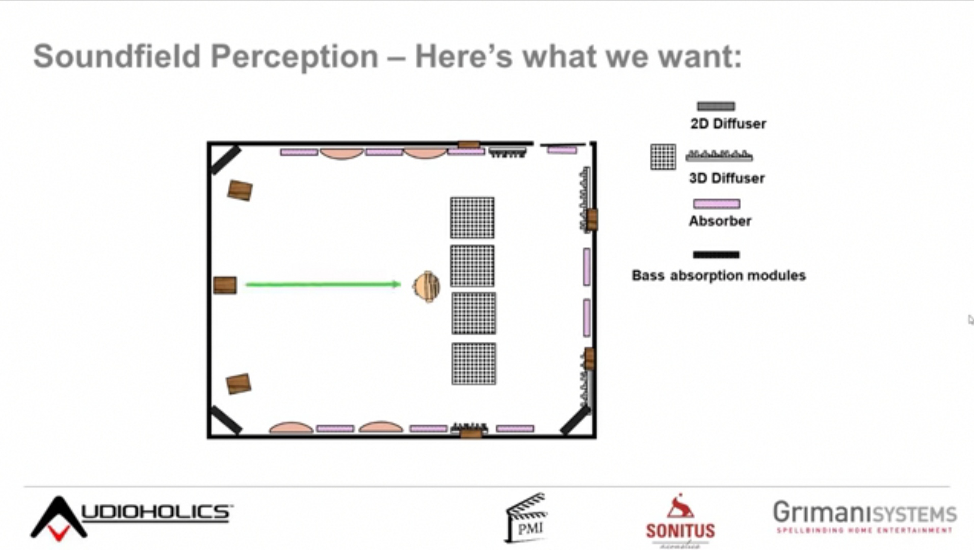

την ασυμμετρια που ισχυριζεται αυτος στους πλαινούς τοίχους
Αυτή είναι η πιο σωστή προσέγγιση.
Εξασφαλίζει σημείο προς σημείο, μια από τις απέναντι επιφάνειες να είναι ηχητικά δραστική, ώστε να μη παραμένουν ελεύθερες επιφάνειες σε παράλληλη συμμετρία για πινκ πονγκ.

Δηλαδη έαν εχω απορρόφηση π.χ. στον αριστερό πλαινό τοίχο (α΄ ανάκλαση) , ακριβως απέναντι αυτού, στον δεξί πλαινό τοίχο πρέπει να βάλω διάχυση κοκ. Και η ισορροπία που λέμε τι γίνεται ?
ΟΧΙ !!!!!!
Εντελώς λάθος προσέγγιση είναι αυτή που λες.
Αν κάνεις μίξη απορρόφησης και διάχυσης, αν ας πούμε βάζεις μια συνολική επιφάνεια 5τμ σε κάθε τοίχο από την οποία τα 3τμ είναι διάχυση και τα 2 απορρόφηση, τότε θα πρέπει κάθε παράλληλος τοίχος να έχει ακριβώς 5τμ ηχητικής περιποίησης, ανάκατα όμως η απορρόφηση με τη διάχυση, στο ίδιο ποσοστό, και όχι οπτική συμμετρία με τον απέναντι τοίχο.
Αν σε κάθε τοίχο μοιράζεις διάσπαρτα 5τμ διάχυσης, τότε οι επαλληλοι τοίχοι πρέπει να έχουν ασύμμετρη τοποθέτηση των διαχυτων, να φαίνεται τυχαία.

Και όμως, αυτό που λέτε λάθος είναι αυτό που λέει σωστό ο Grimani.
Δείτε τους τοίχους.
Επίσης, ποτέ διάχυση πίσω από το κεφάλι, και ας είναι και στα 3m ο πίσω τοίχος.

Αυτό είναι τοποθέτηση εναλλάξ. Όχι ο ένας τοίχος διάχυση και ο άλλος απορρόφηση.
Εναλλαξ, αλλα απεναντι απο καθε διαχυτικη διαταξη , εχει απορροφητικη.
Δεν είπε αυτό ο @thva.
Είπε
Δηλαδή ότι δείχνει και το σχέδιο.
Ο Grimani είπε ότι με αυτό τον τρόπο έχουν διαπιστώσει ότι καθαρίζει περισσότερο το soundstage και γίνεται ποιό ξεκάθαρη η εικόνα.
Συμφωνώ 100%.

Ο Grimani είπε ότι με αυτό τον τρόπο έχουν διαπιστώσει ότι καθαρίζει το soundstage και γίνεται ποιό Καθαρή η εικόνα.
Ναι αυτό είπα. Αυτο ειπε ο τ'υπος στη συνέντευξη. Μάλιστα ψέλισε για λίγο ότι αυτο ειναι αντισυμβατικό και δε το κανει κανένας αλλος, αλλα αυτος λεει με την εμπειρία του , του αρεσει (χωρις φυσικα να δικαιολογησει - βασισει καπου παραπέρα την εμπειρία του αυτη)

Επίσης έχει διαπιστώσει ότι το μέλλον στην ηχητική περιποίηση χώρου είναι Diffusers που κάνουν και κάποιου είδους απορρόφηση (χωρίς αυτό να καταργεί τα κατ εξοχήν απορροφητικά panels).
Αυτός προσωπικά σχεδιάζει και πουλάει τέτοια στην εταιρεία του. Δουλεύουν καλύτερα λέει και ο χώρος μπορεί να σχεδιαστεί ευκολότερα και με καλύτερα αποτελέσματα.
Στην ουσία, ότι έχει κάνει και ο Κώστας.
