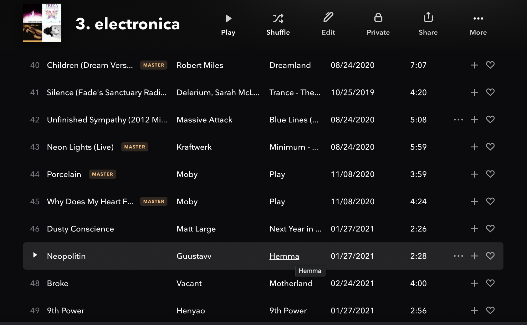

Τώρα για τον μόμπυ, να π.χ. 2 κομμάτια που άκουγα τώρα από την playlist μου δεν κάνουν για δυνατές εντάσεις. Χαμηλό δυναμικό εύρος. Επίσης πενιχρή πρώτη οκτάβα. Αλλά κομματάρες.

Ξέρω ρε, αλλά ακόμα και κει, το άκουσμα έχει διαφορά. Χιλιάδες φορές το έχω ακούσει, και με ακουστικά, ξέρω καλά πως διάλο παίζει.
Έβαλα βεβαίως επιλεγμένες ηχογραφήσεις (ιμερσιβ και sacd) με ιδιαίτερα υψηλό δυναμικό εύρος για να επιβεβαιώσω το εύρημα αυτό που περιγράφω. 😎
Βεβαίως, βεβαίως.

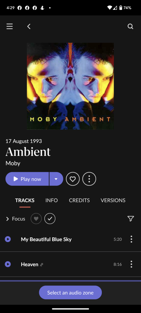

Δοκίμασε το 2ο κομμάτι (heaven) απο το ambient.
Και το dog έχει πλάκα, αλλά το 11ο κομμάτι (80) θέλει προσοχή. 😜
Εγώ στάνταρ με το heaven πάω στάθμη τέρμα. Εντελώς τέρμα.

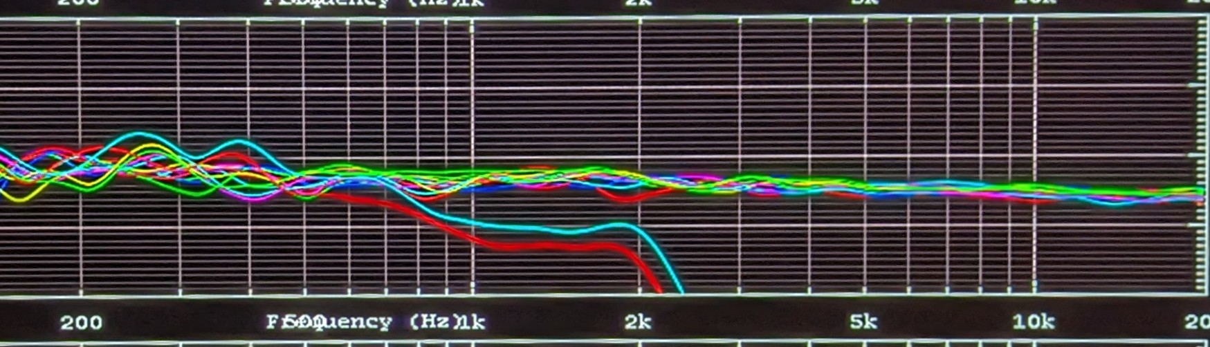

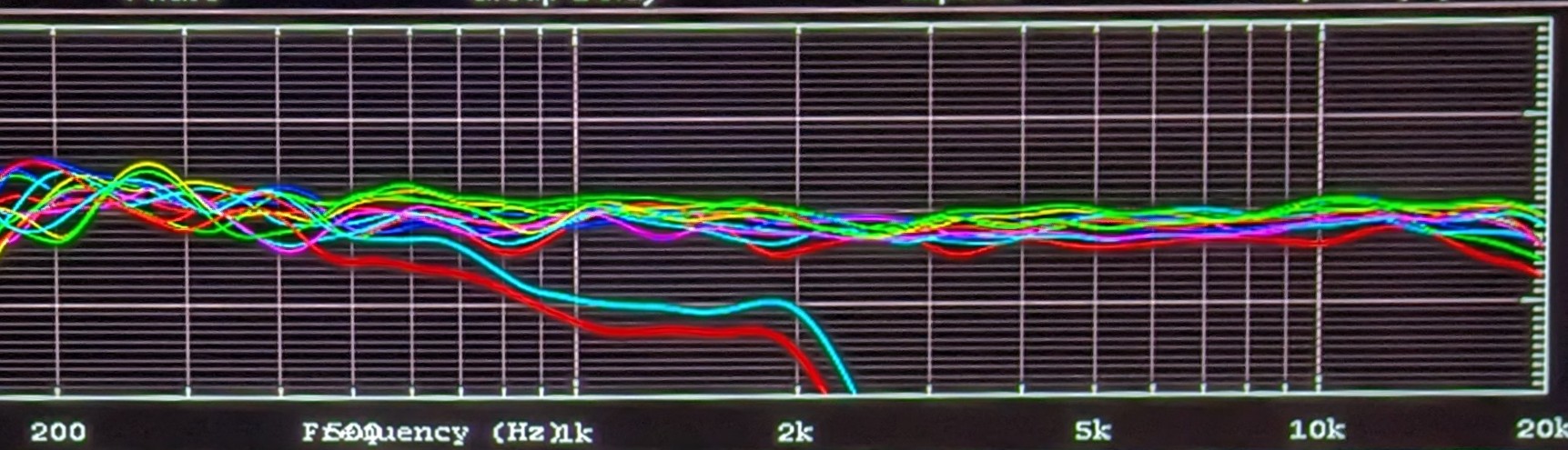

Τα σαμπ της Νιούμαν είναι αστεία, γελάω κάθε φορά που βλέπω τα γραφήματα, χωρίς τα ενσωματωμένα φίλτρα της πλάτης τους, μετά τους 2 χιλιόκυκλους σιωπούν! 😂😁😜
Φλατ παίζουν μέχρι 450 κύκλους! 😂😁😜
(Οι προδιαγραφές της Νιούμαν είναι μέχρι 300Hz)

Ε, μου φάνηκε ότι είδα του ενός. Μπορεί να κάνω λάθος, δεν το θυμάμαι καλά, παλιά ήταν σίγουρα όπως το λες.
Άσχετο:
Άσχετο:
Αν παιζουν σωστα μεχρι τα 400Ηz τοτε ευκολα θα εφτιαχνες τριδρομο ακομα και με τα KH80 αν ειχε τετοια επιλογη στο κροσσοβερ. Κριμα που δεν εχει (εκτος αν εχει και δεν το εχω δει)
