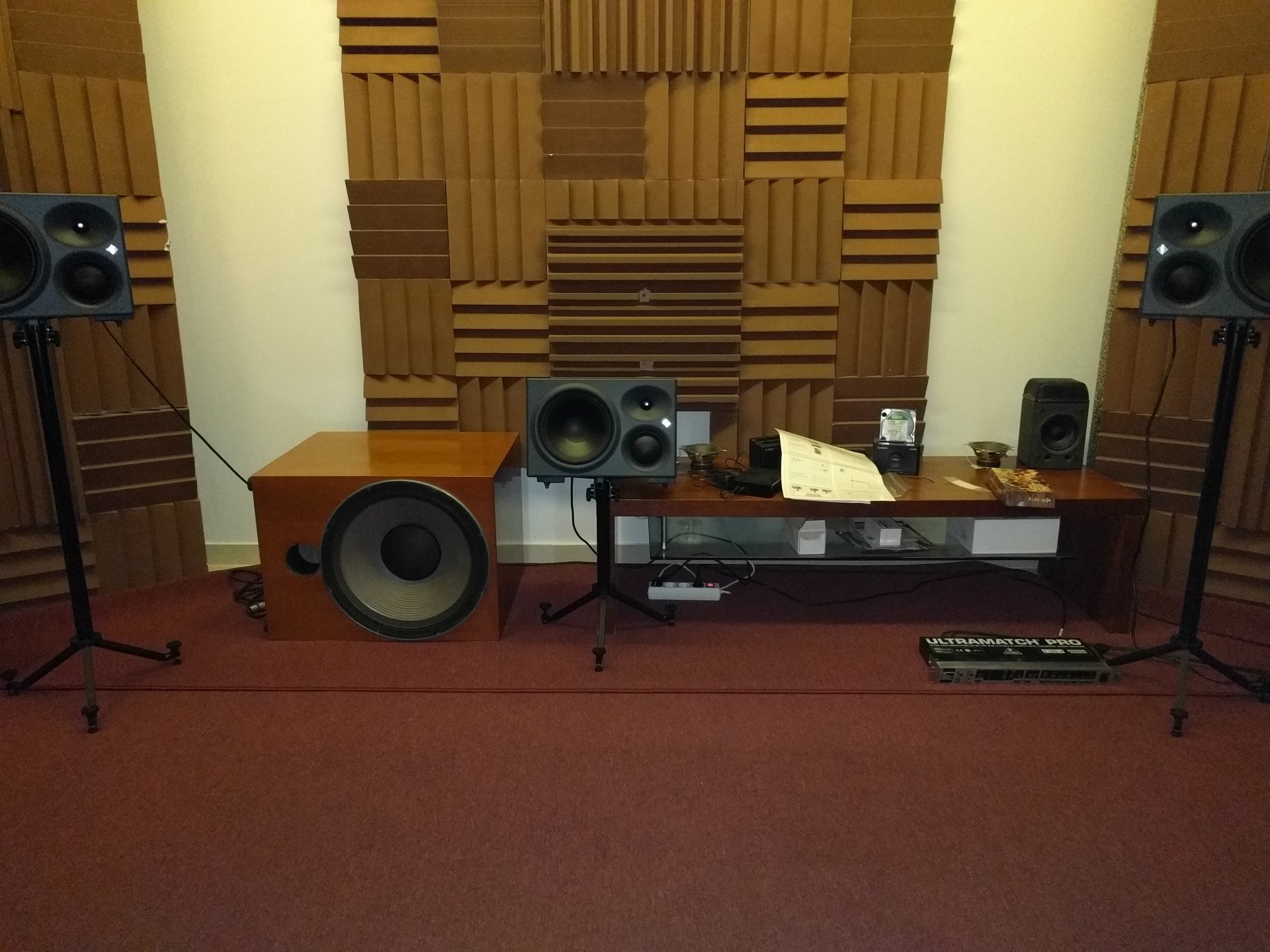

Πάμε σε μερικά "τυχαία", ή όχι και τόσο τυχαία νούμερα, που μετρώ. ;)

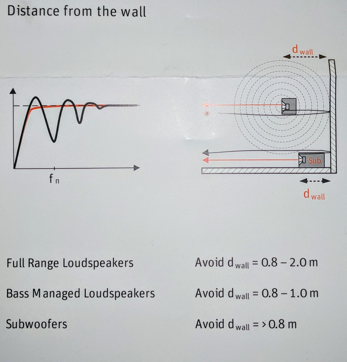

Το ηχείο, κατά τον κατασκευαστή, δεν πρέπει να τοποθετηθεί σε απόσταση από τον πίσω τοίχο μεταξύ του εύρους 80-100cm. Δεν είναι τυχαία τα νούμερα. Οπότε, οι επιλογές έγιναν μικτά, ώστε να μη πέφτει σε αυτό το εύρος κανένα, σχηματίζοντας τον κύκλο ακρόασης.
Το ύψος του δωματίου είναι (ακριβώς) 2,9μ.
Το ύψος του ακουστικού κέντρου του γούφερ (που για λόγους απλοποίησης ας πούμε ότι συμπίπτει με το ακουστικό κέντρο του ηχείου - 1,2cm διαφέρει, σιγά τα ωά), όπως μπήκε στη βάση χωρίς "πολλά πολλά", είναι 1,08μ, και απόσταση από το ταβάνι 1,82μ. Τυχαίο; Δε νομίζω..
Η βάση (θυμίζω) έχει κάποιων εκατοστών δυνατότητα ρύθμισης, βιδώνοντας τις ακίδες που ακουμπάνε στο δάπεδο.
Λόγος αποστάσεων από πάτωμα και ταβάνι:
1,82:1,08=1,685
Λεπτομέρειες:
Αν σηκώσω 2,5cm το ηχείο, θα πάει στα 110,5cm από δάπεδο, και 179,5 από ταβάνι.
Λόγος αποστάσεων 1,625.
Τα πλαϊνά ηχεία, απέχουν 66,5cm από τον πίσω τοίχο.
Λόγος αποστάσεων 108:66,5=1,624
Στο 66,46 από τον πίσω τοίχο, βγαίνει 1,625 ακριβώς, αλλά στο 110,5 που λέμε να πάει από το δάπεδο, θέλει 68cm, άρα εκεί θα πάει.
Τα εμπρός ηχεία, απέχουν 180 από τον πλαϊνό τοίχο, και 110 από τον πίσω. 180:110=1,636.
Για να πάει 1,625, θα μετακινηθεί 0,77cm εμπρός.
Είπαμε, σημασία στη λεπτομέρεια.
Τα "χοντρά", προφανώς έχουν γίνει.;)
Το κεντρικό από τον πίσω τοίχο 72cm, και από το πάτωμα 64. Λόγος 1,125, έρχεται ίσως στο 1,14 κατά Sepmeyer (i). Θα παίξω αναλόγως και του κέντρου της θέσης ακρόασης, όπως θα βγει από τα υπόλοιπα ηχεία.
Άλλοι παίζουν με καλώδια, άλλοι με αποστάσεις, ένα παιχνίδι είναι, διάλεξε πως θα παίξεις! 8-)
ΥΓ. Το 2,90 του ύψους του δωματίου, είναι η μία "κρυφή" διάσταση της γυψοσανίδας του ταβανιού. Εν ολίγοις, ένας συνηχητής μήκους 3,6μ συντονισμένου εύρους στο ύψος του δωματίου. Έτσι παλεύεται το θηρίο. :sneaky:
Το δε ύψος των ξύλινων υποστρωμάτων των πλαϊνών διαχυτών, όπως και του κεντρικού, είναι 1,5μ. Δηλαδή χονδρικά το μισό του ύψους του ταβανιού (2,95 στον προηγούμενο χώρο). Τυχαίο; :o:tongue:
