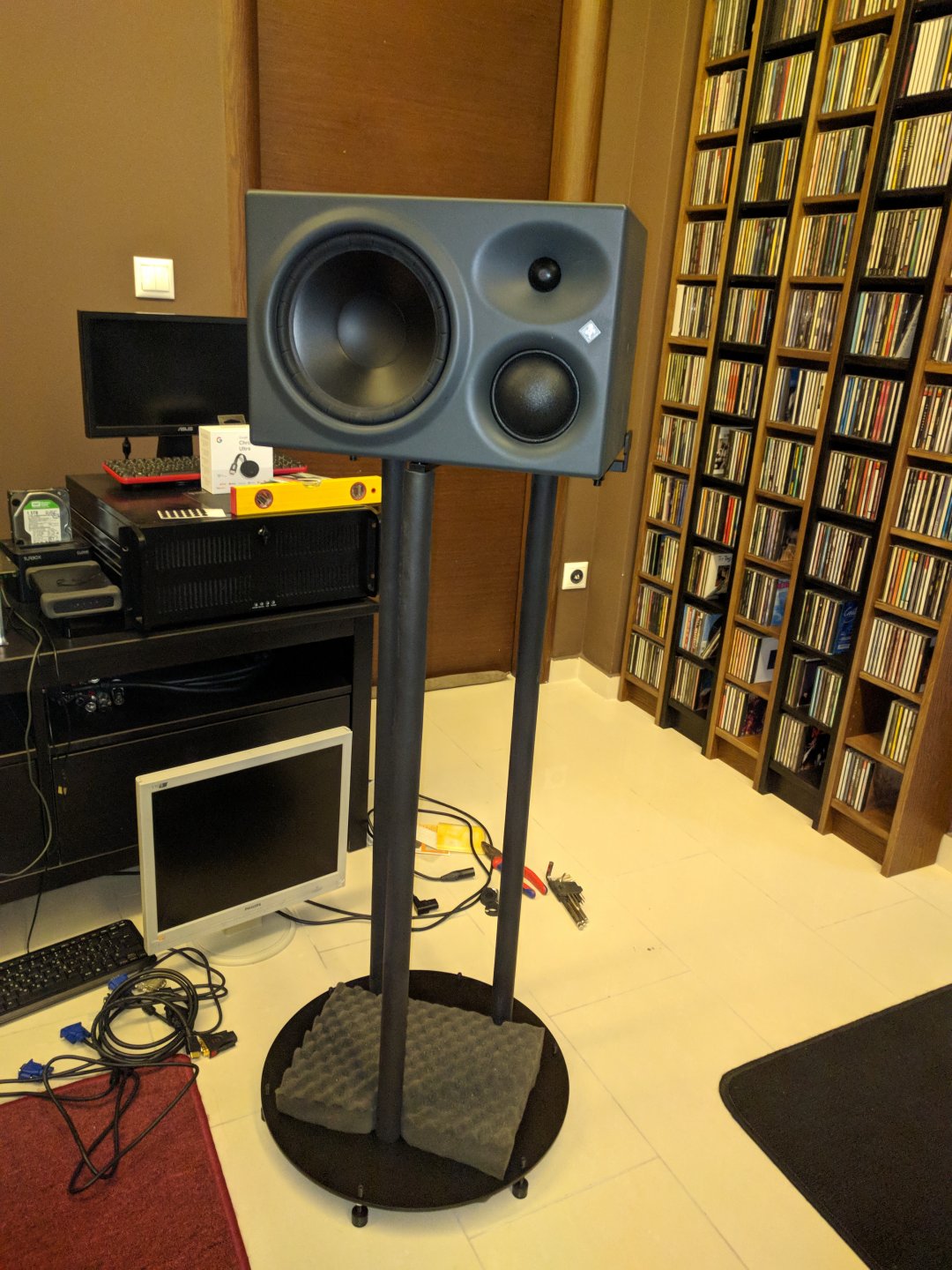

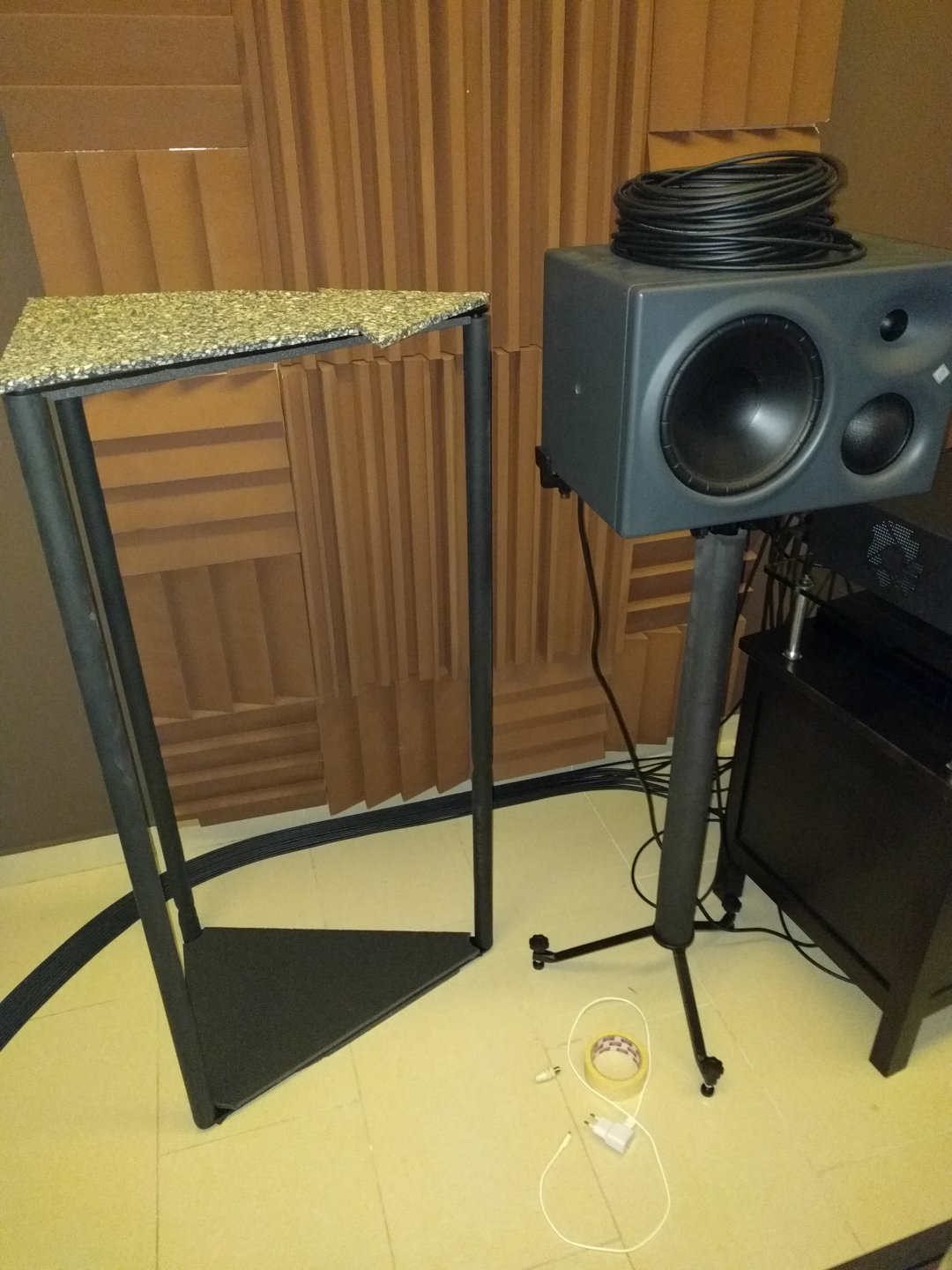

Υπό κατασκευή (σήμερα αύριο πιστεύω) είναι οι βάσεις των 870, ώστε να έχουν ίδια κλίση με το κεντρικό ηχείο και στο ίδιο ύψος με αυτό.
Έτοιμες οι βάσεις των άλλων 3 σαμπ (των 2 επικ και του jbl).
Υπολογίστηκε το ύψος τους, έτσι ώστε το κέντρο των μεγαφώνων των σαμπ να βρίσκεται στη μέση του ύψους του δωματίου.
Το σχέδιο έχει χώρο για αρκετά μεγάλο διακοσμητικό να μπει υπό των σαμπ, πιθανώς κάποιο ενδιαφέρον φυτό ή κάτι που να σχετίζεται με το χώρο, είδωμεν).
Το σχέδιο είναι αυτό:
3 μασιφ σωλήνες με μια τρίγωνη βάση πάνω και κάτω, όλα με απορροφητικό υλικό γύρω γύρω.
Ίδια απορρόφηση μπήκε πέριξ των κεντρικών μασιφ σωλήνων των ηχείων, όπως βλέπετε δεξιά.
Έτοιμες και οι βάσεις των πίσω ηχείων, πιο μεγάλης διαμέτρου για λόγους ασφαλείας:
Έχουν τελειώσει οι συνδέσεις και οι καλωδιώσεις στον τρίνοβ των 7 ηχείων και των 5 σαμπ, και ξεκινώ καλωδιώσεις για τα 4 ηχεία οροφής, οι βάσεις των οποίων είναι υπό κατασκευή, κι αυτές εντός των επόμενων ημερών.
