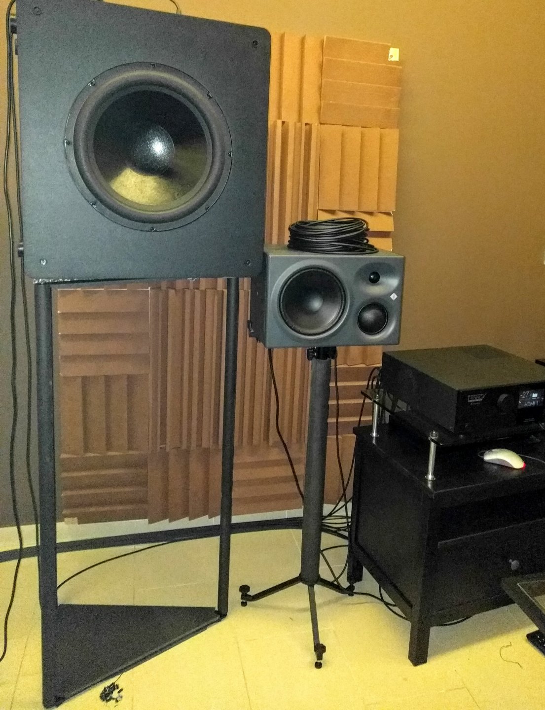

Τα 2 εμπρός στο ύψος του κεντρικού, πιο πάνω κόβει οθόνη.
Τα υπόλοιπα ναι, στο ίδιο ύψος θα είναι το μεγάφωνο, στη μέση του ύψους του δωματίου, οπότε έχουν μικρή διαφορά ύψους οι βάσεις των epic με τη βάση του JBL, μετρήθηκαν.
Εσύ δεν έχεις από πάνω τοιχωματικό όριο, δε σε αφορούν αυτά. Εγώ έχω πάνω κάτω κανονικό μπετό.
Θα προτιμουσα να μπορουσες να παιξεις με το υψος , μπορει να χρειαστει.

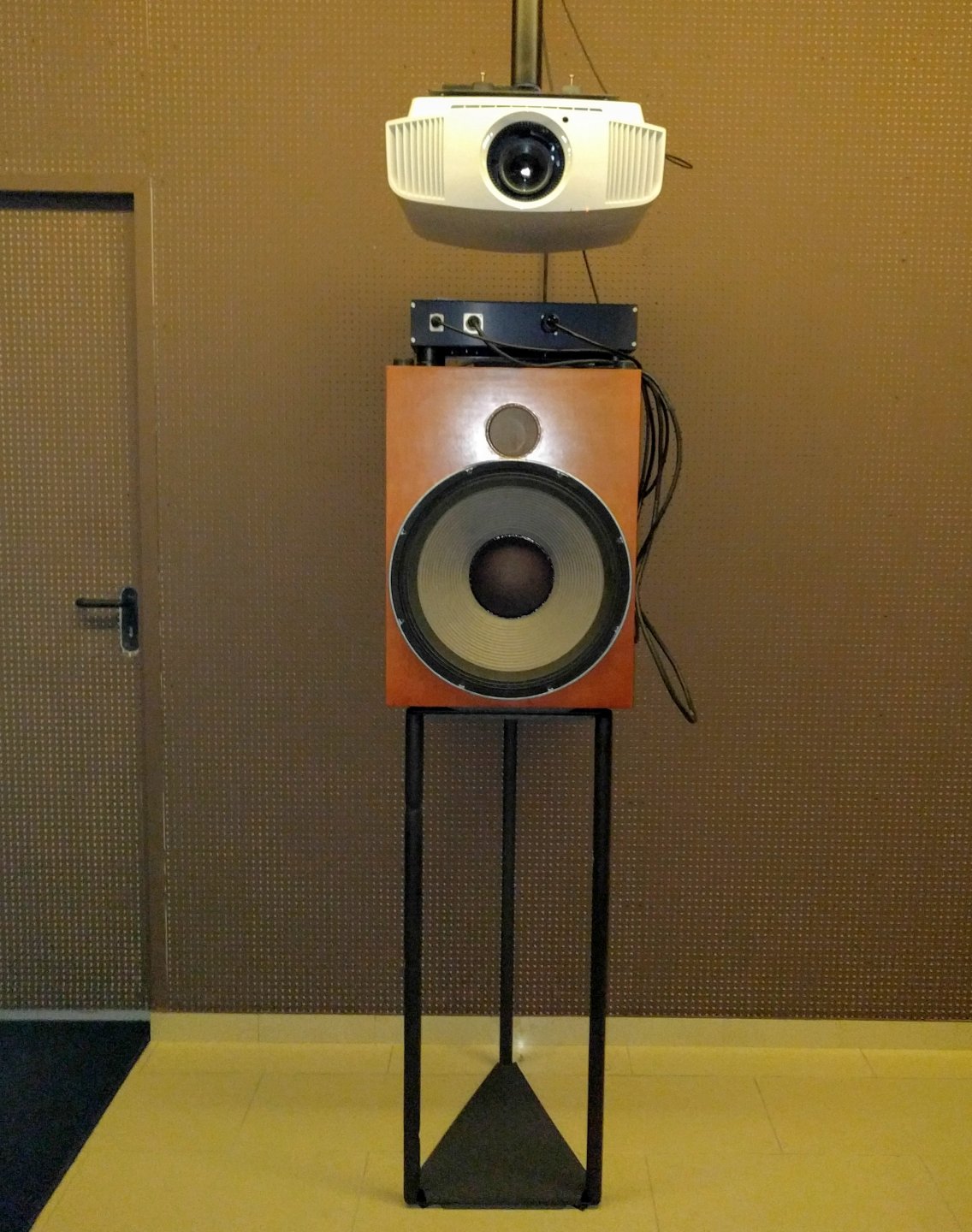

Το JBL έπαιζε πολύ πολύ χαλαρά χθες βράδυ, φοβήθηκα να του δώσω gain, διότι ήταν στάθμες σύνθλιψης κοχλία. :D
Σε πιο λογικές όμως στάθμες, για νορμάλ ακροάσεις (καμιά 20-αρια ντεσιμπέλ πάνω από του Κοτσίδη που ακούει χαμηλά), η έννοια της απόλυτης έλλειψης συμπίεσης στις χαμηλές συχνότητες, είναι πια γεγονός. Όπως και το χτύπημα, η ατάκα σε κάθε κρουστικό ήχο μπάσων. Το headroom είναι εμφανέστατο, βγάζει μάτι. 8-)
Για πολλά πολλά χρόνια, όπως γνωρίζετε πολλοί εδώ, άκουγα μόνο με το JBL για το κάτω μέρος του φάσματος, και τολμώ να πω πως ήμουν ικανοποιημένος. Τώρα όμως, έχει ξεφύγει τελείως το πράγμα. Κι έχει κι άλλο... Κάτσε να μπει και το δεύτερο επικ σε λειτουργία, να μπουν κι οι φιούζιον όλ όβερ, να δω που θα φτάσει, και γω ανυπομονώ! :drinks:

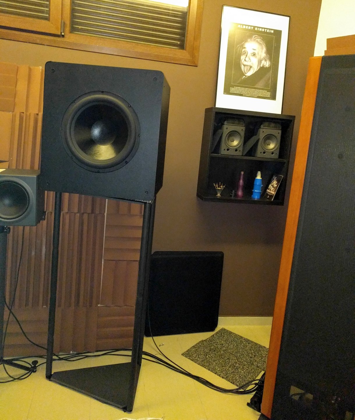

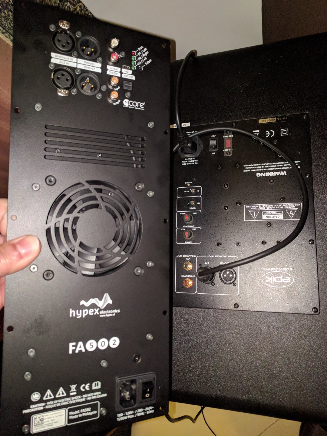

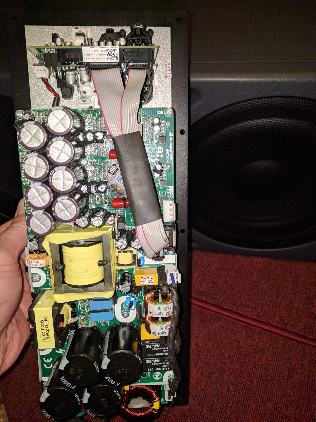

Να και το απαραίτητο οφθαλμόλουτρο από τα τερατα, που γεφυρωμενα θα οδηγούν τα 3 σαμπ:
Το μέγεθος σε σχέση με το μαμά του επικ:
Και η πίσω όψη, μπροστά από το 870:
Τέρας....
Μιλάμε για πραγματικό τέρας...

Βρήκα μέρος. Μπροστά μου, ανάμεσα από τα 2 ηχεία, στο μέσον του τοίχου και δεξιά-αριστερά και πάνω-κάτω. Άντε να δούμε.
5.159
4.513
Κωστα τα δυο σαμπ μπροστα αν μπουν αναμεσα στα ηχεια και στον τοιχο, θα μπορεσεις να τα σηκωσεις πιο ψηλα, αλλα δεν ξερω αν αλλοιωνουν τις διαστασεις των εμπρος ηχειων.
Αυτα εχουν καποια κλιση αριστερα - δεξια προς θεση ακροασης η ειναι παραλλημα μεταξυ τους? Να φανταστω πως τα πλαινα σαμπ κοιταν θεση ακροασης.
Ναι, αλλά θέλω να διατηρηθεί η απόσταση ακρόασης, η οπτική επαφή με τα γούφερ και να βρίσκονται πλησίον του κεντρικού, ώστε να μπορώ να ανεβάσω το σημείο κρος πάνω από 80 κύκλους, όπου θα έχει σαφή κατευθυντικότητα.
