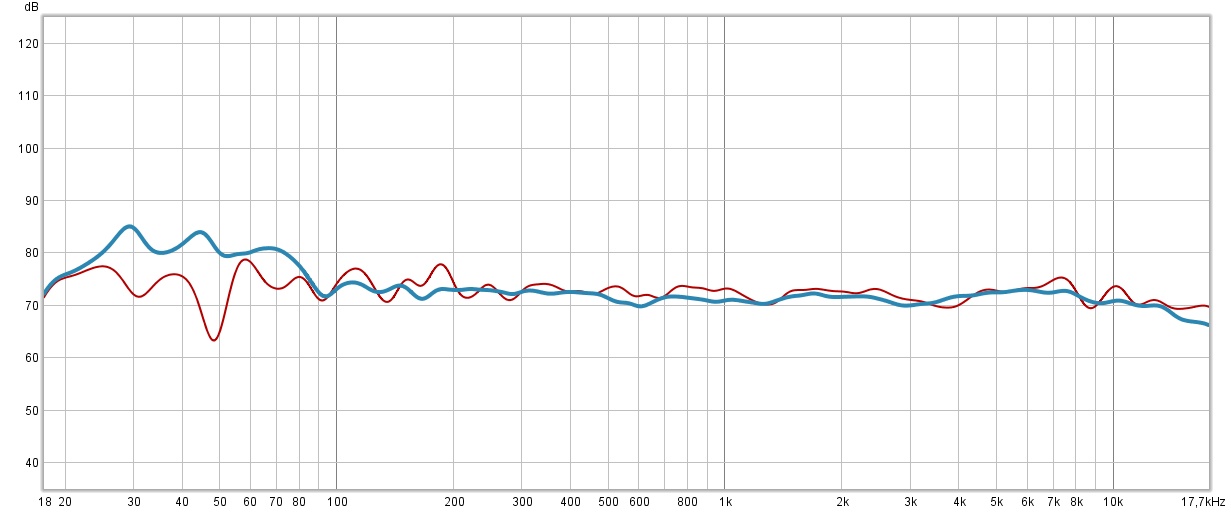

να μεταφερθώ λίγο στο δικό μου πρόβλημα. Στην θέση ακρόασης καλός η κακός έχω ακυρωσάρα. Στην οποία αν πάρω μέτρηση κάποιου ηχείου φαίνεται ότι το sub θέλει να το δυναμώσεις. και αυτό κάνω.
το θέμα όμως είναι ότι το sub φτάνει στα όρια του πολύ πιο γρήγορα όταν το δυναμώσω ενώ σύμφωνα με την απόκριση σε διπλανές θέσεις θα μπορούσα να το έχω ποιο χαμηλά, ώστε να σηκώσω μεγαλύτερες στάθμες.

Για να συνεχίσω. Στο παρακάτω διάγραμμα βλέπουμε την απόκριση του κεντρικού. Αν το δει κάποιος θα πεί ότι το sub πρέπει να δυναμώσει. Αν πάρω όμως μετρήσεις από τα ίδια σημεία που έβαλα το μικρόφωνο του marantz φαίνεται ότι avarage είμαι οκ.
Ο φίλος παρακάτω νομίζω ότι απλά θέλει να ξέρει σε ποιο σημείο να βάλει το ποτενσιόμετρο, γιατί όπου και να το βάλει όταν μετά τρέξει το οποιοδήποτε audyssey θα του φτιάξει τις εντάσεις όπως αυτό ξέρει.
Αυτό που μ' ενδιαφέρει κυρίως όμως είναι η αρχική εξισορρόπηση της έντασης όλων των ηχείων, χειροκίνητα αρχικά (με mic, dBμετρο κτλ), πριν την εφαρμογή ή όχι οποιασδήποτε ισοστάθμισης.
Ας υποθέσουμε οτι δε θα ¨τρέξουμε¨ Audyssey ή Dirac ή οτιδήποτε. Που/πως θα ρυθμίσουμε στάθμη sub?:dance:
