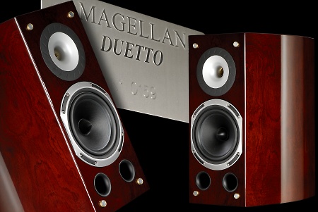

Λοιπόν η ευαισθησία του ηχείου αναφέρεται, από τον κατασκευαστή, στα 88 db.
Με τη βεβαιότητα πως είναι σωστά καλιμπραρισμένο το μετρητικό σύστημα, καθότι ο Κος Σταματάκος είναι από τους πολύ σχετικούς με το άθλημα, έχουμε τα εξής...
Οι περιοχές: 75Ηz-220Hz, 500Hz-1300Hz και 9KHz-17,5ΚHz είναι οι μόνες που η ευαισθησία του ηχείου υπερβαίνει την αναφερθήσα ευαισθησία.
Αν συνυπολογίσουμε το μεγάλο χάσμα από τους 1300 κύκλους έως τους 10 χιλιόκυκλους βρίσκω τα 88 db πολύ αισιόδοξα.
Και μη φανταστείτε πως είναι η μόνη εταιρία που ανεβάζει, έστω και λίγο, την ευαισθησία.
Που να δείτε κάποιες άλλες (ονόματα ποτέ δεν λέμε) τι μαγειρεύουν.
Η σειρά σου Κώστα...:138:

Η απόκριση του ηχείου είναι για ...σεμινάρια (χρήσης εκουαλάιζερ), ενώ η εμπέδησή του είναι εξόχως φροντισμένη με ειδικά κυκλώματα στο κρος για να φτάνει το 1 ωμ, ώστε να φανεί επιτέλους αν ο ενισχυτής σας τα έχει μαλλιαρά (μη με ρωτήσετε ποιά)....
η δε έκταση του ηχείου στα ανώτερα πρίμα είναι υπεραντάξια των προσδοκιών των νέων φορμα, με επαρκή ανάλυση, πλούτο και περισσή γλύκα. σα σιρόπι ένα πράμα... επιτέλους, ο μαλλιαρός ενισχυτής μου που ξεπερνά σε απόκριση τα 100 κιλοχέρτζ θα βρει άξιο αναπαραγωγέα! Βέβαια, κάπου εκεί στους 10 χιλιόκυκλους, στα άνω όρια της απόκρισής του, έχει την έξοχη εμπέδηση του 1 ωμ, οπότε είναι κι εύκολο να υπολογίζεις το ζόμπελ... απλά πράγματα...ούτε κομπιουτεράκι δε χρειάζεται....
παρακαλώ, σειρά σου...

Την απόκριση την βλέπω πολύ κουκουρούκου!...
Τέλος πάντων... Εγώ πάντα ήμουν υπέρ των μετρήσεων για να μπαίνουν κάποια πράγματα στην θέση τους! Γιατί πολλά φύκια κυκλοφορούν για μεταξωτές κορδέλες.
Γιατί "ακούγοντας" κάποιο μηχάνημα είναι πολύ ΕΥΚΟΛΟ να ξεγελαστεί ακόμα και ο πιο έμπειρος αφού ακούει και 1000 άλλες παραμέτρους πλην του εν λόγω μηχανήματος.
Αλλά τα μετρητικά μηχανήματα δεν υπάρχει περίπτωση να ξεγελαστούν.

Νταξ, η απόκριση δεν είναι δα και τόσο κακή. Η εμπέδηση και η φάση είναι που θέλουν βόλεμα, αν και χαμηλά το ηχείο είναι αρκετά ομαλό. Αλλά αυτή η βύθιση στα 10 χιλιάρικα ίσως μπορεί ακόμα και να κάψει ενισχυτή...

Να πούμε σχετικά με την απόκριση συχνοτήτων πως έχει γίνει ομαλοποίηση κατά 1/3 της οκτάβας (φαίνεται στο κάτω μέρος του σχετικού διαγράμματος).
Αυτό σημαίνει ότι τυχών κορυφώσεις έχουν κοπεί στην απεικόνιση.
Για την εμπέδηση νομίζω πως κάθε σχόλιο περιττεύει.
Από τη μία πολύ χαμηλή τιμή στις υψηλές συχνότητες, με αποκορύφωση το σχεδόν 1Ω στους 10,5 KHz, την ίδια στιγμή που στους 8,5 KHz η φάση της εμπέδησης πάει περίπατο και κλείνει προστασίες ενισχυτή.
Αν αναλογιστεί κάποιος και την κατηγορία τιμής του ηχείου νομίζω πως δεν θα βρεθεί ενισχυτής σε κοντινό κόστος που να καλύπτει τις ανάγκες του.
Για να μη λέμε μόνο τα αρνητικά, η βηματική του απόκριση μπορεί να χαρακτηριστεί και αρκετά καλή.
Tί διάολο?Άλλο διάγραμμα είδα?
Ρε ΚΚ απ΄τα 60Ηz και κάτω το ηχείο δεν υπάρχει.Για τις αψιλες τα είπαν ήδη.Για το 1.5 Khz-5Khz τα είπε ο Πέτρος.Δλδ τί έπρεπε?Κάθε 10 χερτζ να πηγαίνει 10 db πάνω κάτω?
Και το on off axis πολύ καλό.Οπότε,σχετικά, εύκολη τοποθέτηση(αυτό είναι ψιλοκατόρθωμα για την συγκεκριμένη σχεδίαση-τύπου κόρνας- ή κάνω λάθος?) ως πρός την κλίση του ηχείου.

Στα 60 Hz είναι ουσιαστικά 2 db κάτω από την ονομαστική του ευαισθησία οπότε μικρό το κακό.
Του έδωσαν ένα φούσκωμα ψηλότερα (120 Hz), ώστε να έχει ένα σχετικό όγκο στη περιοχή των χαμηλών.
Πολύ κατασκευαστές το κάνουν αυτό.
Άλλωστε σχεδόν όλα τα ηχεία με την ίδια διάμετρο γούφερ χάνουν πολύ στις συχνότητες κάτω των 70 Hz.

Να σχολιάσουμε και την απόκριση που δηλώνει ο κατασκευαστής?
38 Hz - 20 KHz με +-3 db:112::112::112:
Και καλά η απόκριση στις υψηλές συχνότητες, που φαίνεται στις μετρήσεις του AV mentor, μπορεί να είναι θέμα μετρητικού.
Τα 38 Hz που βρέθηκαν?
