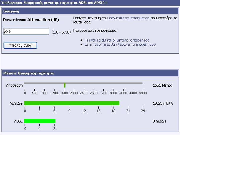

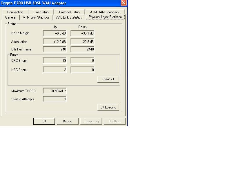

Εγώ έχω το μοντεμάκι της crypto μέσω forthnet και από το control panel παίρνω τα παρακάτω στοιχεία.
Βάζοντας μετά στο down Attenuation την τιμή που μου δίνει ,μου βγάζει το παρακάτω αποτέλεσμα.
Αυτό σημαίνει πως στην περιοχή μου ,θα πιάσω τα 8mbps??
Αν το modem σου υποστηρίζει ADSL2+ θα πιάσεις τα 19Mbps αν υποστηρίζει μόνο ADSL2 πας, ούτως ή άλλως, στα 8Mbps που είναι το μέγιστο του προτύπου
Να ρωτήσω πως μπήκες στο μενού της πρώτης φώτο????????
