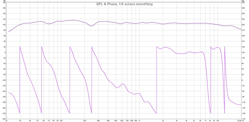

Μετρήσεις έχω κάνει, έχω μια βύθιση -6 dB στα 72 Hz, μία βύθιση -7 dB στα 200-230 Hz και μια ανύψωση 4 dB στα 2900 Hz.

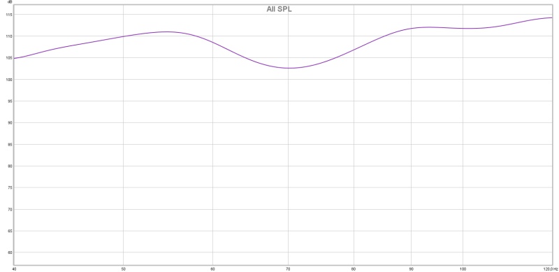

Πήγαινε δίπλα που γράφει all spl, δεν μας νοιάζει η φάση.
Σμουθ 1/6 όρια 40 - 120 db

Ναι αλλά εγώ θέλω να ξέρω τη φάση, γιατί τώρα την έχω στις 180 μοίρες. Αν τη βάλω στις 0, το γράφημα χαλάει.
Πάρε και αυτό που ζήτησες.

Αν είναι να βάλεις μόνο χαμηλές βάλεις 0 - 300hz no smooth.
To rew βγάζει στα κουτουρού την φάση.
Θα την καταλάβεις από την μέτρηση αν είναι σωστά.
Μην μετράς τόσο δυνατά στα 85 καλά είναι.
