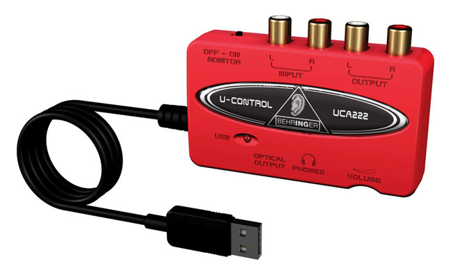

https://www.thomann.de/gb/behringer_ucontrol_uca_222.htm
Pc > uca 222 > A-S500

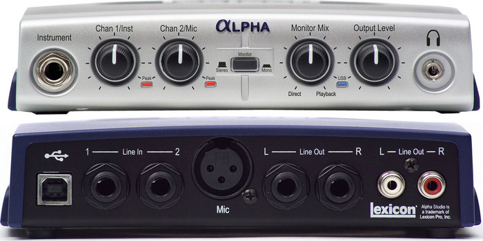

Ριπαρισε σε flac και θα εκπλαγεις με τον ηχο που βγαζει η καρτα.
Παρα πολυ καλη και αυτη οπου ακουσα προσφατα,και αξιζει η αγορα της.
http://www.odes.gr/shop/epaggelmatika-dj/eksoplismos-studio/kartes-ixou/lexicon-alpha-timi.html
