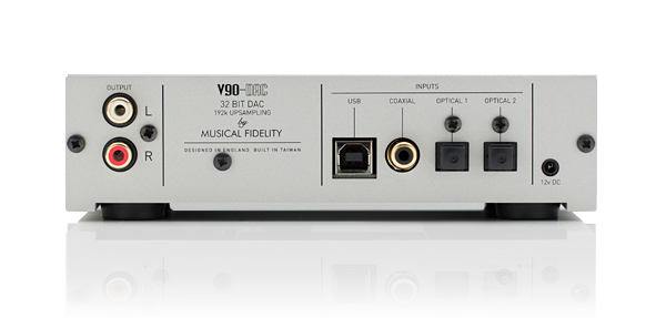

Εχω και ενα αλλο ερωτημα.εχω cd player το sony cpd-xb720.Αυτο εχει και coaxial και optical out.Υπαρχει τροπος να το συνδεσω με coaxial ή optical με τον προενισχυτη mpp205 που δεν εχει coaxial και optical?Εχει μονο rca.Μπορει να βοηθησει και σε αυτο το dac?Ή δεν έχει νόημα;

Δεν μπορεις να το συνδεσεις. Αν θες να συνδεσεις και το cdp,θελεις dac οπου να εχει και τις αναλογες εισοδους. Το ifi εχει μονο usb συνδεση για τον υπολογιστη,οποτε πας για αλο dac,πχ οπως αυτο,αλλα θα ανεβεις σε τιμη.Εκτος αν βρεις κατι μεταχειρισμενο.
https://www.amazon.de/Musical-Fidel...de&ie=UTF8&qid=1483978781&sr=1-4&keywords=dac
Aν σε ενδιαφερει αποκλειστικα αναβαθμιση ηχου μονο στο pc,και στο κινητο,το ifi ειναι μονοδρομος.

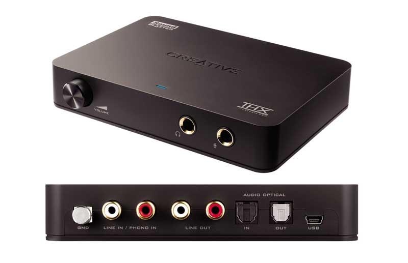

Με 100 ευρω περίπου τα κάνει όλα (σε δικάναλο ήχο)
Creative Sound Blaster X-Fi HD USB Audio System with
Phono Preamp
  • Audiophile-grade components deliver unsurpassed USB audio quality with a signal-to-noise ratio (SNR) of 114dB
  • Phono preamp with RIAA EQ allows direct connection of your turntable to convert your vinyl to CD or MP3 κλπ
http://www.trustedreviews.com/opinions/creative-x-fi-xtreme-music-and-x-fi-elite-pro_Page-2

Πολυ ολοκληρωμενο αυτο απο εισοδους/εξοδους, δεν θα ηθελα τιποτα παραπανω και απ οτι ειδα στο skroutz ξεκιναει απο τα 75€.
Απο ηχο ομως? Αξιζει? Ή πληρωνεις τις εισοδους/εξοδους και οχι την ποιοτητα του ηχου?
