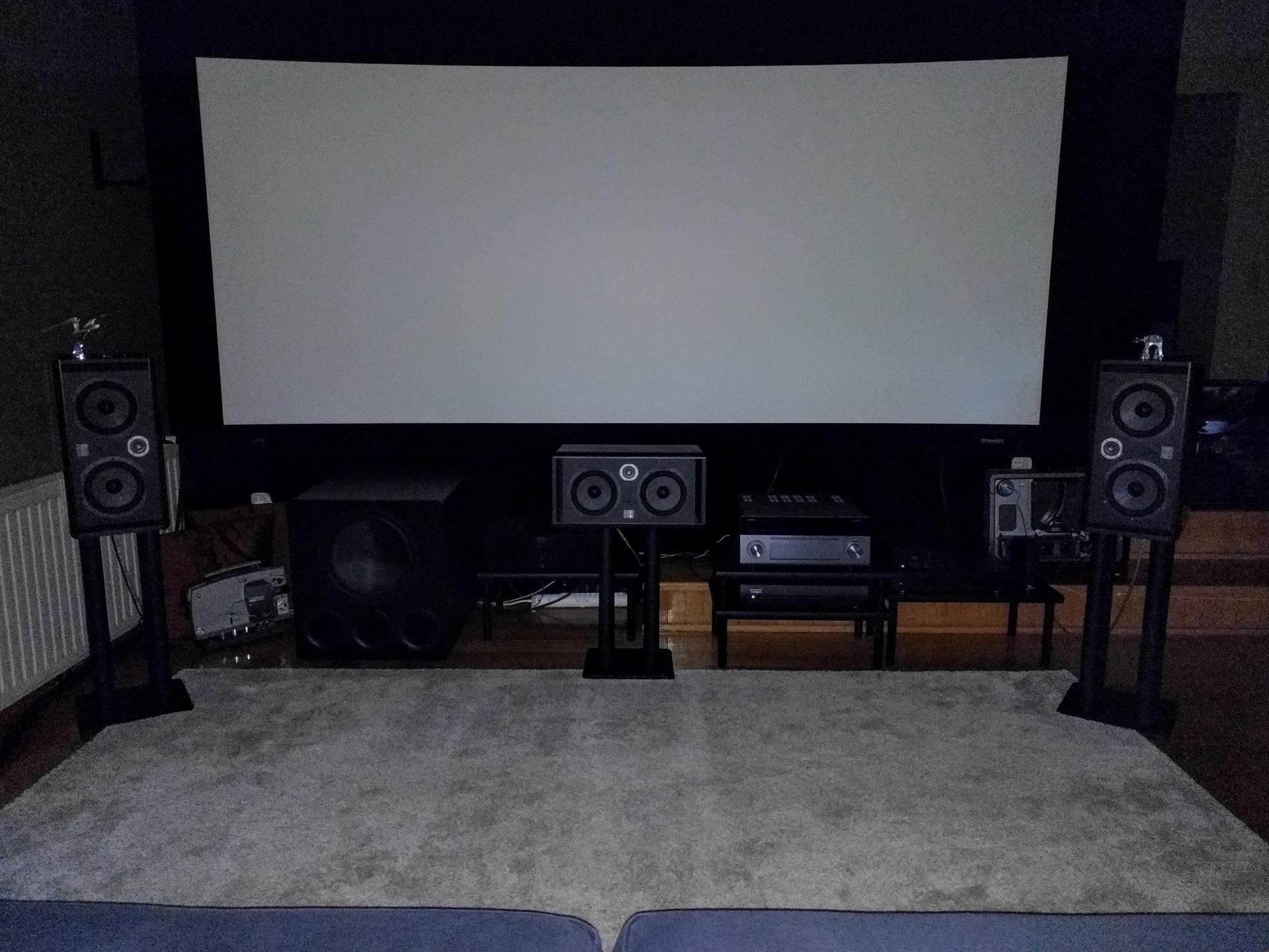

Πάντως υπάρχει ακουστή βελτίωση χωρίς αυτό...
Τουλάχιστον επιβεβαιώνεις ότι συνεχίζεις να ακούς! ;)
3 προτάσεις:
1. Τα ηχεία δεξιά αριστερά, σε παίρνει να έρθουν λίγο πιο μπροστά και λίγο πιο κοντά μεταξύ τους; Διατηρώντας την προβλεπόμενη γωνία ακρόασης (60 μοίρες) να γίνει λίγο μικρότερο το ισόπλευρο τρίγωνο ακρόασης. Κάτ'επέκταση και των υπολοίπων ηχείων (εννοείται).
2. Το χαλί κάτω είναι ...απαραίτητο; Στον ήχο πάντως, κάνει κακό (κόβει με λάθος τρόπο πρίμα). Είναι και αρκετά ανοιχτόχρωμο, πιθανώς και στην εικόνα να δεις βελτίωση. Δε ξέρω αν θα είναι ενοχλητικές οι αντανακλάσεις από την εικόνα στο γυμνό δάπεδο, αναλόγως πόσο γυαλιστερό είναι, αυτό είναι άλλο θέμα.
3. Προχώρα γερά, δώσε πόνο! :)

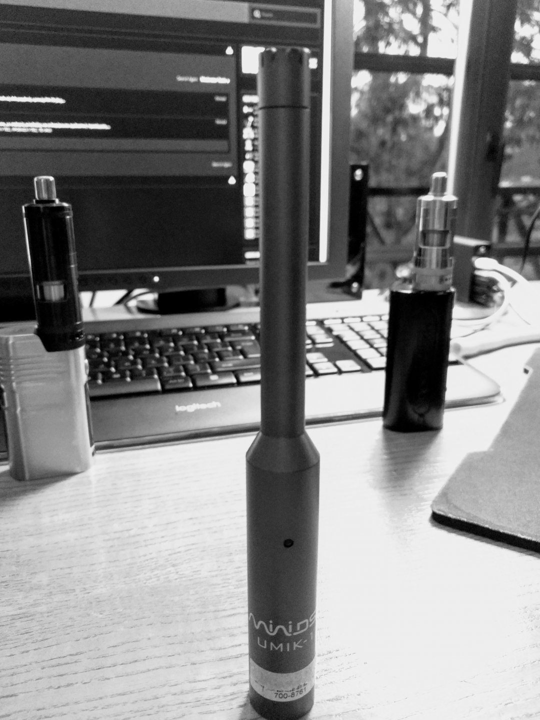

Ξεκινά απο σήμερα (λέμε τώρα, μέσα στο '18-'19) μια νέα εποχή μερακλοσύνης. :o Room treatment! :o:o
Πρώτο βήμα, μάικ.
Δεύτερο και αφάνταστα δύσκολο βήμα, η αφαίρεση του τραπεζιού. Μέσα σε τρεις μέρες έχουν γίνει τρεις ζημιές. :rolleyes:
Θα κάνω αρχικές μετρήσεις και θα προσθέτω διαχύσεις και απορροφήσεις ξαναμετρώντας το αποτέλεσμα. Μετά θα έρθει 1-2-3 φορές ο μαστροΜανώλης για τις τελικές πινελιές.
Η αρχική ιδέα είναι να φτιάξω 2 λογικής διάστασης (1,20x0,80; ) κινητά πάνελζ έξω απ' τα L-R με αγοραστή διάχυση. Μετά ν' αρχίσω να κολλάω όμορφα και μερακλίδικα βαμμένη διάχυση επιλεκτικά και ομοιόμορφα γύρω-γύρω, μήπως και συνεχίσει να μοιάζει κάπως με σαλόνι.
Επόμενο βήμα είναι να αλλαχτούν τα σκι των Atmos με δοκάρια, και ανάμεσά τους να μπει, τι άλλο, διάχυση.
Τέλος, θα φτιάξω ή θα αγοράσω και 2-4, επίσης κινητά, πάνελζ απορρόφησης που θα τοποθετηθούν όπου δουλεύ'νε. Σκέφτομαι να τοποθετηθούν ακριβώς πίσω απ' τα surround και τα surround back.
Πώς σας φαίνεται το πλάνο κατ' αρχήν; Πρέπει να είναι διαφορετική η σειρά;
Κυνηγησαμε ωσαν ιεροεξεταστες τα τζακια.
Πολεμησαμε ωσαν σταυροφοροι τις κρυσταλλιερες.
Διωξαμε ωσαν κομμουνιστες τα τραπεζακια (σους Χαρη:p)
Τωρα θα αρχισουμε και με τα χαλια?
Ε οχι ρε παιδια, ελεος!
Ενταξει, δε θα καταστραφει ο ηχος απο το χαλακι, σιγα τωρα.
Λες κι εχουμε πετυχει την καμπυλη κατα AES και θα μας τη στραβωσει το χαλι.
Είναι απόλυτα οριακά για κάποιον που μπορεί να κάτσει προς την άκρη του καναπέ. Το μόνο γίνεται είναι να ξαναγυρίσουν οριζόντια (που δε θυμάμαι με τι βάσεις τα είχα), οπότε μπορώ να τα φέρω εύκολα και στα 2 απο 2,50 μέτρα.
Για ξαναδές και πες: https://www.resolutionmag.com/wp-content/uploads/2016/03/Focal-Twin6-BE.pdf
Δεν φωτίζει, και το πάτωμα γυαλίζει πολύ. Να το περάσουμε πίσσα; :D
